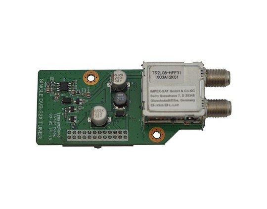

de originele fabrieks-software herkende de tuner niet eens !
heb nu de gehele site van gigablue afgezocht, de tuner gevonden, maar er staat nergens een vermelding dat die multistream is. Meer nog, op de ganse site wordt met geen woord over multistream gerept.
op de site waar ik de kaart (bij)besteld heb staat ook niet dat de tuner multistream is. Heb wel een mailtje gestuurd naar die webshop om meer uitleg te vragen - in theorie kan ik de aankoop nog steeds retourneren en ik hoef er zelfs niet eens een reden voor op te geven - maar uiteindelijk hebben ze wél geleverd wat er geadverteerd stond.
als je googled op "gigablue dvb-s2x multistream" dan kom je automatisch op de webshop waar ik een tuner zie die volgens hen wél multistream is. Alleen, als ik de fote bekijk en het opschrift van de sticker op de tuner, dan is deze volledig identiek met de tuner die ik besteld heb, dus ja - wat moet ik er nu eigenlijk nog van denken ? erg duidelijk allemaal !
ik ga even wachten op het antwoord van de webshop.

Het is geen multistream tuner, alleen DVB-S2X.
Als je goed kijkt op de foto van de site staat er duidelijk alleen Dual DVB-S2X , multistream staat er duidelijk niet bij.
Bij de multistream tuner van de DM920 staat het wel vermeld.
Dus je kan op zoek gaan naar een andere ontvanger die wel multistream aankan.🤑
en volgens de webshop zijn ze wél multistream capable - er zijn zelfs 2 modellen : de TS2L08 (die ik heb) is een single tuner, de TS3L08 is een dual tuner.
maar ze zeggen er ook bij dat ze dit niet op hun website vermelden omdat ze nog geen werkende software gezien hebben die deze multistream kanalen kan detecteren. het is met andere woorden wachten op nieuwe drivers van de constructeur om dit te realiseren - maar de hardware zou er wél klaar voor zijn.
nu ja, heb van hen ook een aanbod gekregen om die DVB-S2X om te ruilen naar een single-FBC tuner en ik denk dat dit nuttiger zal zijn dan die paar obscure multistream kanalen op 5W...

Klopt, ik heb het bij Gigablue gevraagd. Dit was het antwoord
"die Multistream Funktion wird in Kürze in den Treibern implementiert werden.
Danach wird es mit jedem Image funktionieren."
