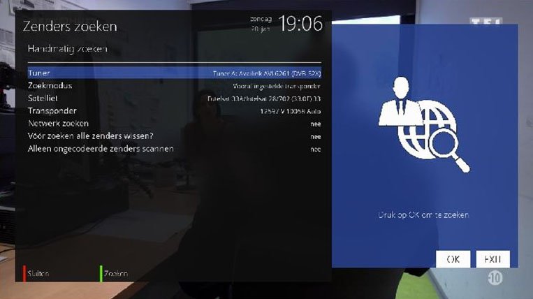

Zou er nu reeds een oplossing zijn voor de multistream zenders te ontvangen op de Gigablue ?
Heb het zelf reeds uitgeprobeerd met de Image van Team Blue, Openpli en Openatv maar bij alle
drie hetzelfde resultaat, laten scannen en er verschijnt dan 0 zenders gevonden, zelfs al geprobeerd
met de laatste nieuwe settings van Vhannibal in te schrijven maar ook dat geeft niks tot de oplossing.
Iemand een oplossing of zou het nu toch een miskoop zijn ?
In de tuner info moet deze  DVB-S2X aangeven.
Ik dacht dat de enige transponder in DVB-S2X voor het ogenblik op de 33°E zit. Drie zenders TMC Suisse , TFX Suisse en TF1 Suisse en FTA.
Ontvangst met de Edison OS Mio 4K. Image Open ATV 6.2.

even dit oud topic terug naar boven gehaald. Zoals oorspronkelijk gemeld kreeg ik dus geen ontvangst op de multistream kanalen op 5W, hoewel die hier wel keihard binnenkomen.
welnu, vandaag PLI 7.1 erop gezet en nog even uitgetest en wat blijkt : ontvangst op multistram 5W !
zowel de franse als de italiaanse transponders werken nu.
zal dus toch heel de tijd een driver en/of een softwareprobleem geweest zijn.
ikke kontent natuurlijk.....
