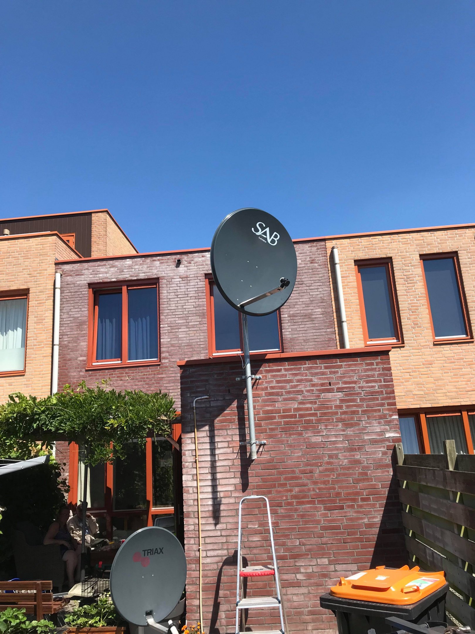

gerrithoogeveen Geplaatst: 21 juli 2018 Geplaatst: 21 juli 2018 (aangepast) wat is volgens jullie een goede satellietontvanger? ik zoek 1 waar ook internet op zit en waar ik bv ook een ziggokaartje in kan doen, en er moet een snelle blindscan op zitten en USUALS-ondersteuning, de ontvangers die ik nu heb zijn veroudert en traag, de schotel is een sab van 1.20 met een moter van amiko, en heb vrij zicht 70 oost naar 70 west 21 juli 2018 aangepast door gerrithoogeveen
