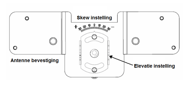

Sprietje Geplaatst: 14 augustus 2018 Geplaatst: 14 augustus 2018 De skew van de Selfsat moet je in Calpen op -7,5° instellen voor de Eutelsat 9 oost. De elevatie op ongeveer 44°.

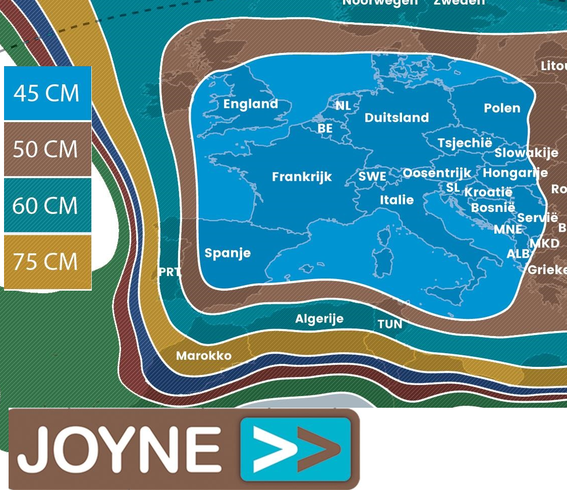

aknot Geplaatst: 6 september 2018 Geplaatst: 6 september 2018 Natuurlijk...! @Sprietje Zou graag nog een alternatief voor de Selfsat50 in Calpe hebben. Het blijkt toch lastig om een passende koffer te vinden... Ik denk zelf aan een Triax 54 of een B&R 43 met een Inverto Ultra Black. Geen of weinig regenreserve neem ik voor lief. We zijn er alleen in october en de regenkansen zijn minimaal is de ervaring . Graag je gewaardeerde advies...
Sprietje Geplaatst: 6 september 2018 Geplaatst: 6 september 2018 Tja, een Triax 54 zal dan ook wel problemen geven om die in een koffer te krijgen. Dan blijft een B&R 43 over. Volgens de footprint van Joyne zou je met een schotel van 45cm (daarmee bedoelen ze de B&R43) tot Calpe kunnen ontvangen maar ik garandeer je niks want het is allemaal in de marge en ik heb geen ervaring met een B&R 43 in Calpe. Maar moet dat in een koffer in het ruim van het vliegtuig? Dan hoop ik wel dat de schotel heel aan komt want er wordt soms enorm mee gesmeten. Met een harde koffer en dan kleren voor en achter de schotel moet het wel lukken. Ik zou de gok nemen dat het gaat met een Inverto Black Ultra maar bedenk wel dat je de schotel optimaal moet uitrichten om ontvangst te hebben.
uncle Geplaatst: 8 september 2018 Auteur Geplaatst: 8 september 2018 Vandaag even met behulp van de buurman een test gedaan met de Technisat 45 cm schotel voor ontvangst van de Eutelsat 9e. Om eerlijk te zijn, teleurstellend. Nauwelijks ontvangst (soms op de grens) van enkele transponders en Joyne gaf helemaal niet thuis. Opnieuw een test gedaan met een Visiosat 55 cm. en dat gaf voldoende resultaat ook voor Joyne maar natuurlijk geen regenbescherming. De 45 cm schotel werkt alleen perfect op de Astra 1,2 en 3. Ook de Hotbird 13e gaf een wisselend resultaat. Helaas, mooier kan ik het niet maken. Maak het onmogelijke mogelijk

Sprietje Geplaatst: 8 september 2018 Geplaatst: 8 september 2018 Lees dan de test van de B&R 43 maar eens van Totaal TV. Deze presteert bijna hetzelfde als een Triax 64.
