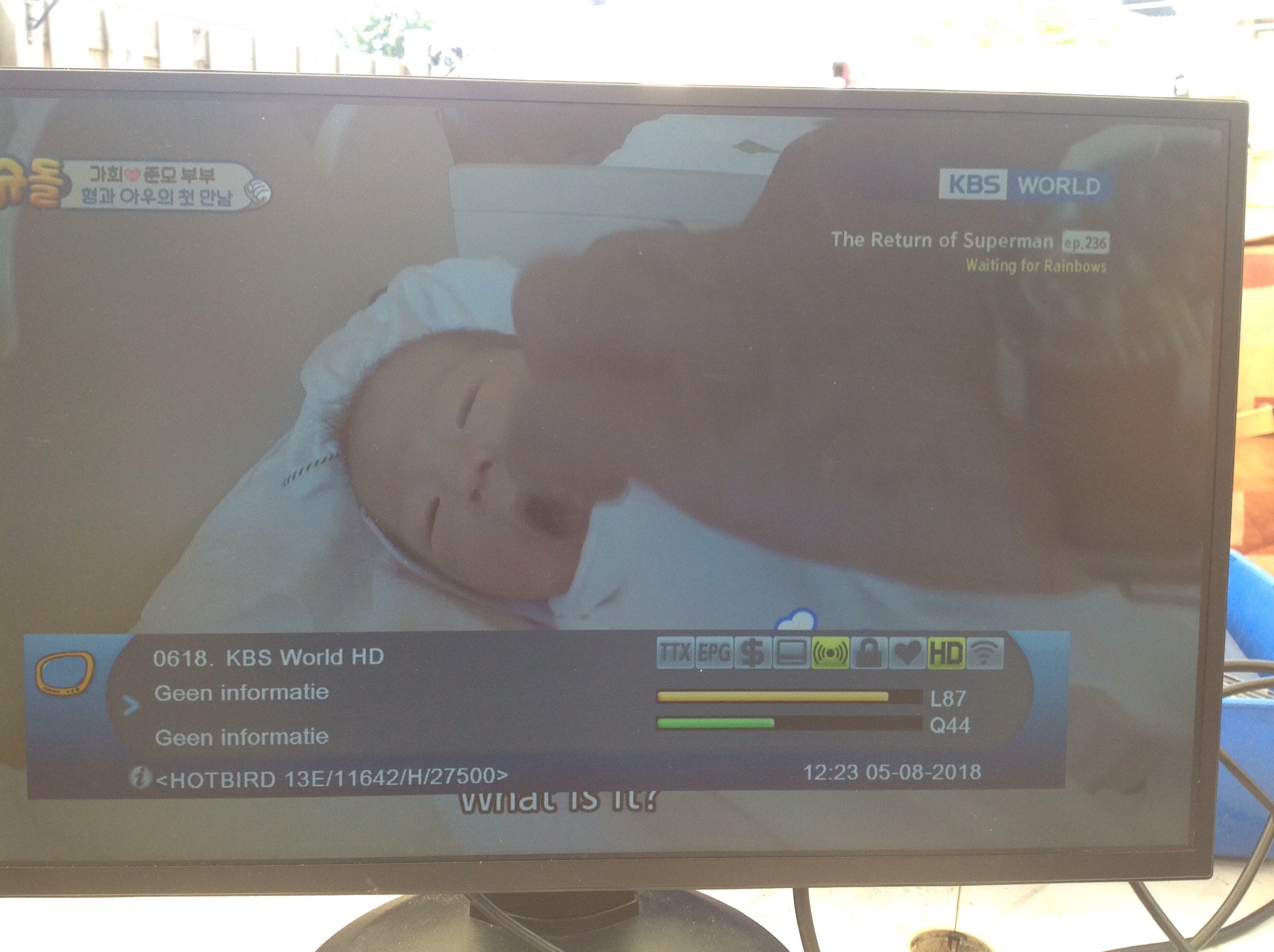

Sprietje Geplaatst: 5 augustus 2018 Geplaatst: 5 augustus 2018 (aangepast) Je ontvangt niet de 9 oost maar de 13 oost. Dat kun je zien aan de transponderspecificaties. Mooi, je hebt nu de ook de hotbird. Nu de schotel nog even optimaal op de Hotbird uitrichten. Dit doe je hebt beste met de zender KBS World HD. Die zit op positie 563 van de Canal Digitaal zenderlijst. De transponderspecificaties zijn: 11642H, DVB-S2, 8PSK, 27.500, 3/4. 5 augustus 2018 aangepast door Sprietje

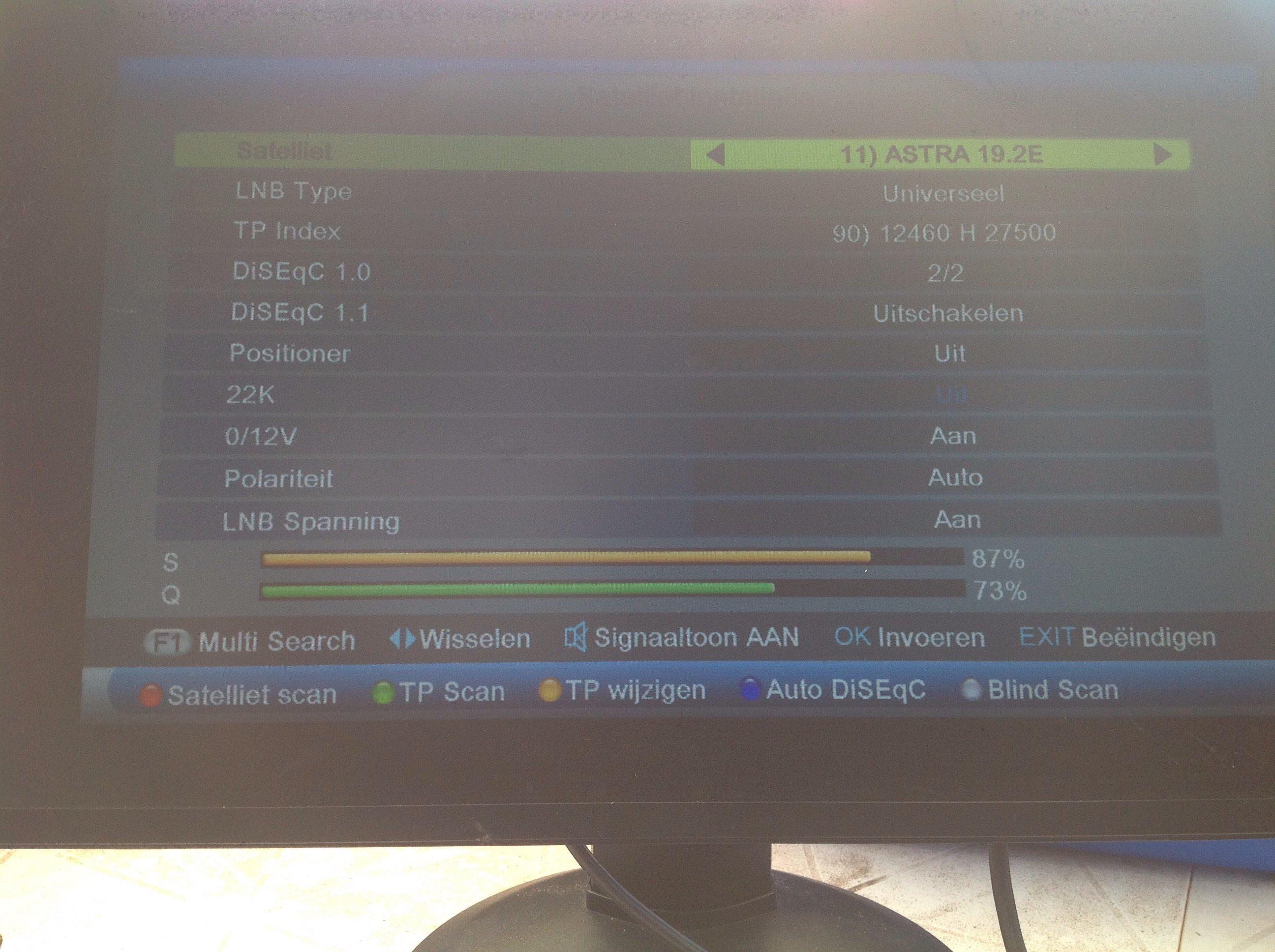

edofnine Geplaatst: 5 augustus 2018 Auteur Geplaatst: 5 augustus 2018 2 minuten geleden zei Sprietje: Dat zou je kunnen doen maar uiteindelijk zul je de schotel toch op de Hotbird moeten uitrichten op maximale signaalkwaliteit. Dank je wel voor je geduld... 😰😰😰 ik heb nu vol signaal op de Astra en de eurobird. Totaal geen signaal op de hotbird. Als ik verder naar het oosten draai, dan is de Astra weer weg. Als ik op kingofsat kijk, komen de transpondergegevens overeen met de eurobird die ik nu heb

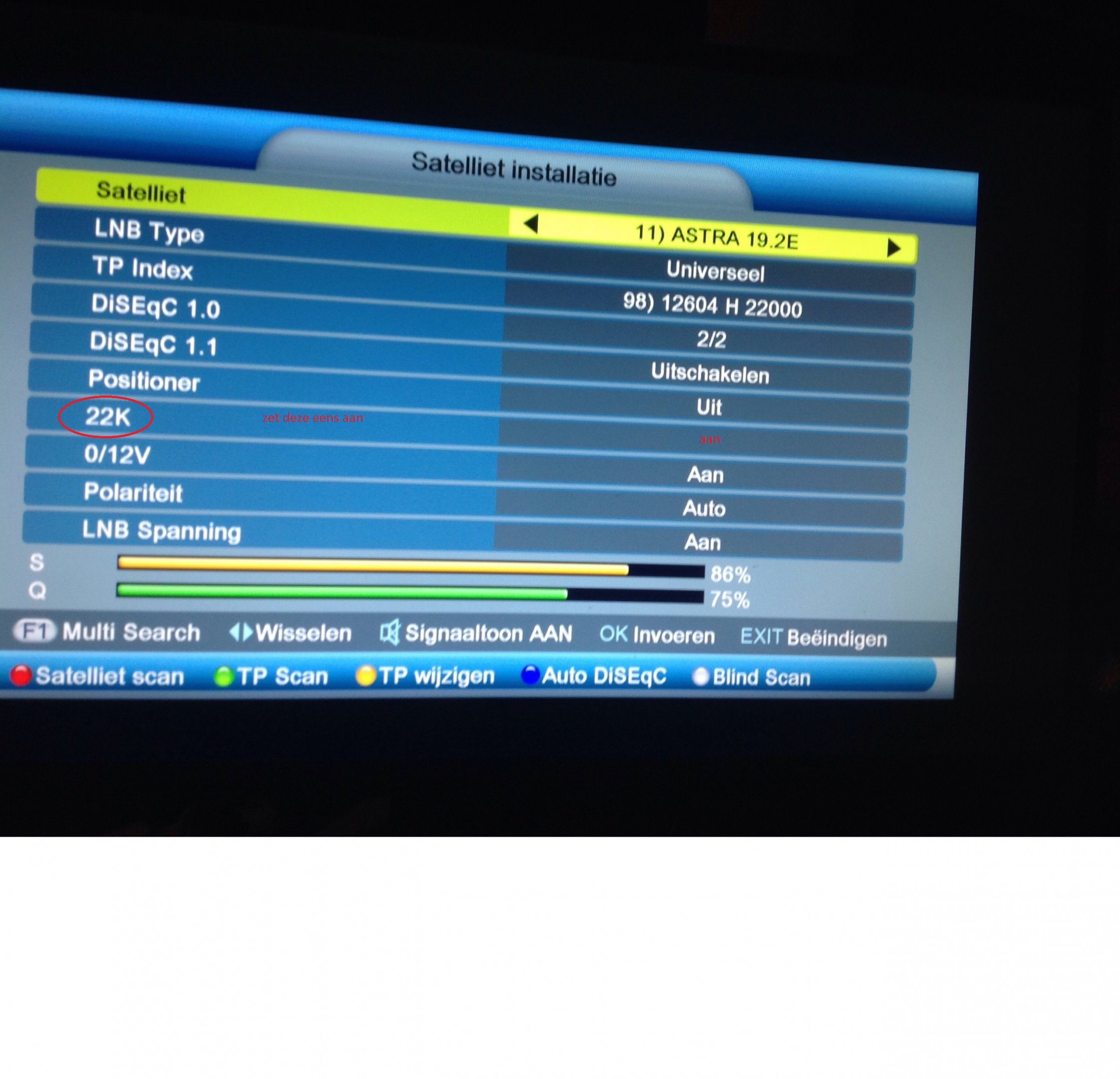

Moderator ceesv Geplaatst: 5 augustus 2018 Moderator Geplaatst: 5 augustus 2018 Dat komt, omdat de diseqc instellingen volgens mij nog steeds verkeerd staan. Met de kop waar je Hotbird op wilde ontvangen zag je de Astra. Of, Je hebt de diseqc niet ingesteld voor de Hotbird, Kijk nu eerst eens met welke Disqc je welke kop activeert. Tussen 2 haakjes, je hebt toch wel vrij zicht? Gaat niet bestaat niet! 65" 4-K OLED, Vu+ Duo 4K SE BT, Vu+ Solo 4K, Rebox-8500, Rebox-8000, Wavefrontier T-90, Satlook Digital NIT, Megasat HD5 Combo Gebruik je een advertentie blocker? Maak dan een uitzondering voor onze website. Zonder advertentie (inkomsten) kan deze site niet voortbestaan.
smetje limb.BE Geplaatst: 5 augustus 2018 Geplaatst: 5 augustus 2018 zet dit eens op aan 2x Dreambox 900UHD TRIAX 110 TDS 4x twin lnb 1x bosat 1.50m .1x Dreambox 7020hd v2x dreambox 800 1x DREAMBOX 8000 HD pvr 1x Dreambox 800se 1x GIGABLU HD QUADPLUS 1x Sab unix triple 1x Xsarius Galaxy 4K 1x gigablue trio 1xZgemma H7S - 4K 1x Samsung UE65MU7070 4K Ultra HD Smart LED 1x Samsung UE46F6650SSXXN led
smetje limb.BE Geplaatst: 5 augustus 2018 Geplaatst: 5 augustus 2018 anders gaat de swiths waarschijnlijk niet werken ps /dit had ik in het begin al eens vermeld 2x Dreambox 900UHD TRIAX 110 TDS 4x twin lnb 1x bosat 1.50m .1x Dreambox 7020hd v2x dreambox 800 1x DREAMBOX 8000 HD pvr 1x Dreambox 800se 1x GIGABLU HD QUADPLUS 1x Sab unix triple 1x Xsarius Galaxy 4K 1x gigablue trio 1xZgemma H7S - 4K 1x Samsung UE65MU7070 4K Ultra HD Smart LED 1x Samsung UE46F6650SSXXN led

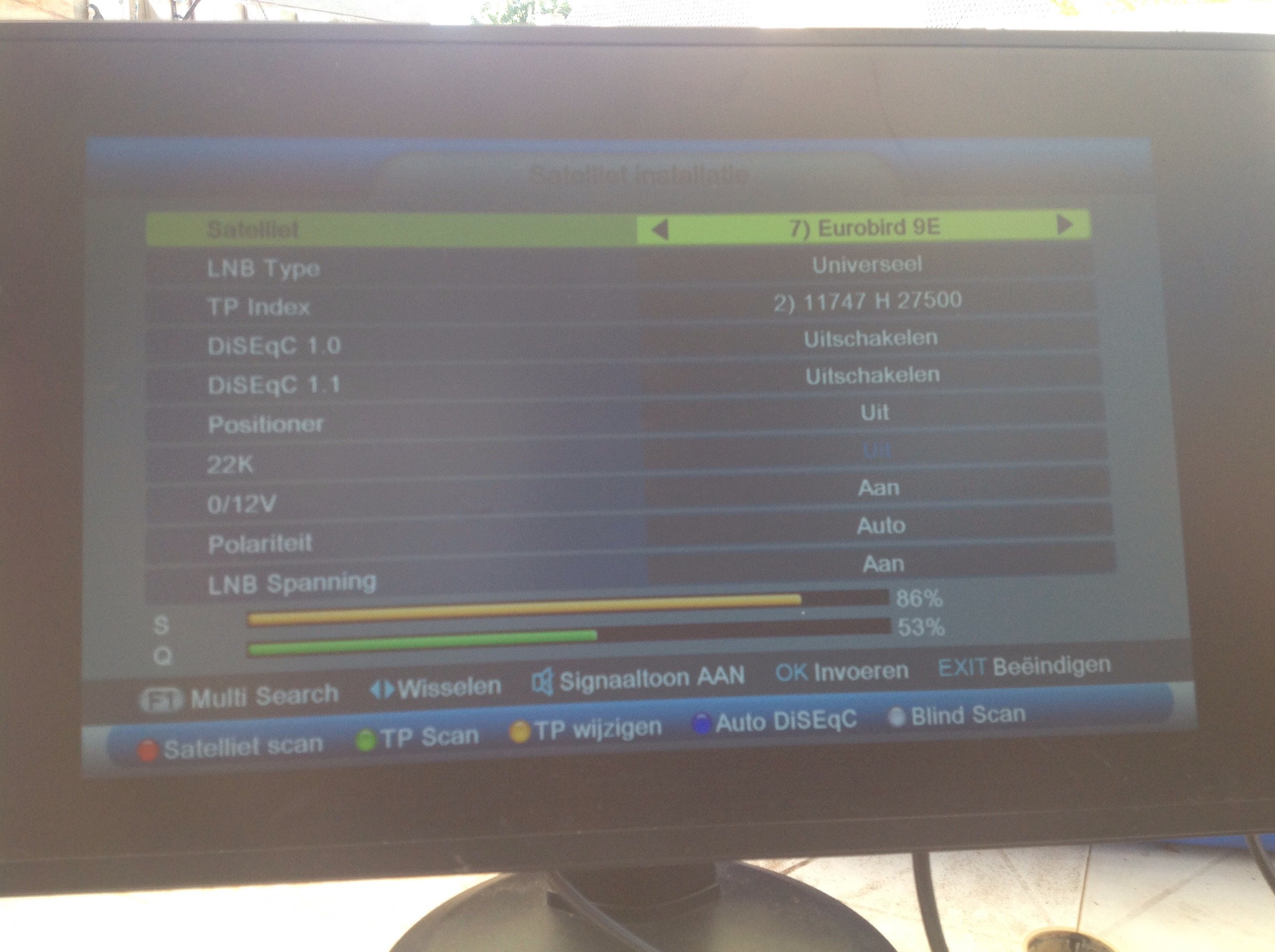

Sprietje Geplaatst: 5 augustus 2018 Geplaatst: 5 augustus 2018 Jij ontvangt de Eurobird niet en dat kan ook niet met een 6 graden monoblock. Op het scherm wat je laat zien staat: 11747H, SR 27.500. Die transponder parameters bestaan niet op de Eurobird 9 oost, dat is 11747H, SR 30.000. Op de Hotbird bestaan die parameters wel, namelijk transponder 51: 11747H, DVB-S2, SR 27.500.
edofnine Geplaatst: 5 augustus 2018 Auteur Geplaatst: 5 augustus 2018 51 minuten geleden zei Sprietje: Nee, je moet de schotel verdraaien. 26 minuten geleden zei Sprietje: Je ontvangt niet de 9 oost maar de 13 oost. Dat kun je zien aan de transponderspecificaties. Mooi, je hebt nu de ook de hotbird. Nu de schotel nog even optimaal op de Hotbird uitrichten. Dit doe je hebt beste met de zender KBS World HD. 45 minuten geleden zei Sprietje: Je ontvangt niet de 9 oost maar de 13 oost. Dat kun je zien aan de transponderspecificaties. Mooi, je hebt nu de ook de hotbird. Nu de schotel nog even optimaal op de Hotbird uitrichten. Dit doe je hebt beste met de zender KBS World HD.
Sprietje Geplaatst: 5 augustus 2018 Geplaatst: 5 augustus 2018 Nou prachtig toch? Dit is de zwakste zender van de Hotbird en die ontvang je met 44%. Probeer dit nog wat hoger te krijgen door de schotel nog iets te verdraaien en elevatie nog iets aan te passen.

Ventura Geplaatst: 5 augustus 2018 Geplaatst: 5 augustus 2018 2 uur geleden zei Sprietje: Nu de schotel nog even optimaal op de Hotbird uitrichten. Dit doe je hebt beste met de zender KBS World HD. Die zit op positie 563 van de Canal Digitaal zenderlijst. De transponderspecificaties zijn: 11642H, DVB-S2, 8PSK, 27.500, 3/4. 1 uur geleden zei Sprietje: Nou prachtig toch? Dit is de zwakste zender van de Hotbird en die ontvang je met 44%. Probeer dit nog wat hoger te krijgen door de schotel nog iets te verdraaien en elevatie nog iets aan te passen. Deze transponder zend op een lage vermogen. Om meteen te concluderen als de zwakste zender voor Hotbird is erg voorbarig. Met de Promax en Satlook meet ik goede signaal kwaliteit op de genoemde transponder.
Sprietje Geplaatst: 5 augustus 2018 Geplaatst: 5 augustus 2018 Nou, dan neem je de zender Supertennis van de Hortbird. Het gaat er maar om dat je geen kwaliteitscijfers krijgt van tegen de 100% want dan kun je de schotel niet optimaal afstellen.
