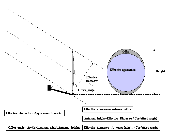

Sprietje Geplaatst: 9 september 2018 Geplaatst: 9 september 2018 Beste MeneerM Zou je me de maten van de Wavefield 125 eens kunnen geven? Hoe breed en hoe hoog is nu de schotel precies op de reflector gemeten, dus zonder de rand mee te meten.
MeneerM Geplaatst: 10 september 2018 Geplaatst: 10 september 2018 Deze schotel is 128 hoog en 118 breed. Dat hij 125 wordt genoemd is een gemiddelde dan ?
Sprietje Geplaatst: 10 september 2018 Geplaatst: 10 september 2018 Bedankt voor de maten. Schotelfabrikanten doen maar een dotje. Meestal geven ze groter op dan het is. Dan hebben ze in feite een kleinere schotel die ze als groter verkopen. De effectieve maat van een schotel is de breedte op de spiegel gemeten zonder rand. Zodra je bij gerenommeerde schotelmerken komt in de grotere en meestal professionele maten, dan geven ze wel de effectieve diameter op. Bijvoorbeeld, de Gibertini OP150S is ook werkelijk 150cm breed op de spiegel gemeten en 161cm in de hoogte. Zo zijn er nog wel meer merken te noemen. Triax spant met zijn 110 TDS de kroon met nepgegevens. Die is maar 100cm breed en 105cm hoog op de spiegel gemeten. 1
MeneerM Geplaatst: 10 september 2018 Geplaatst: 10 september 2018 Fabrikanten hanteren zeker een speciale meetwijze. Het maakt natuurlijk ook nog iets uit of je de kromming van de schotel mee meet of recht van de ene zijde naar de andere.

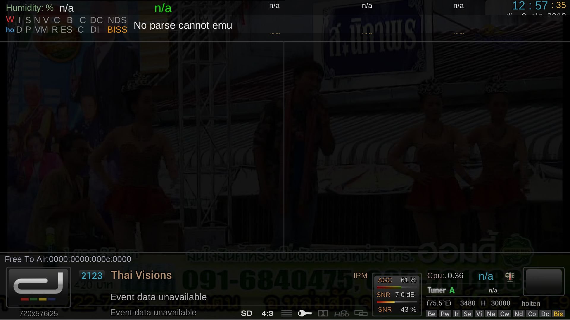

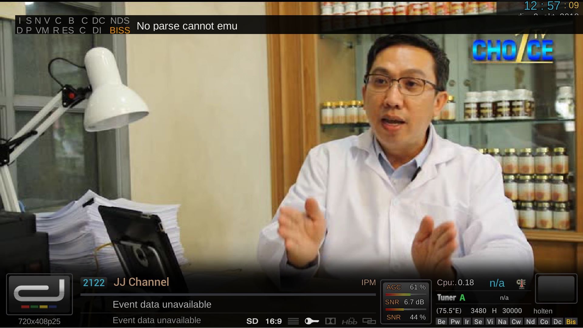

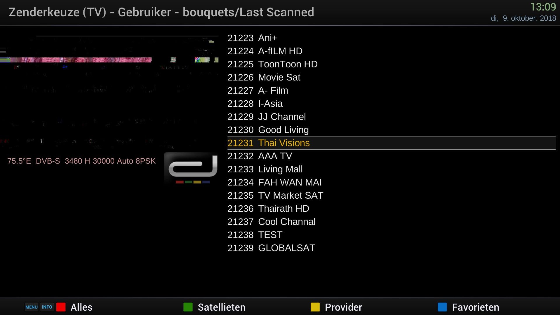

Plepkeshenkie Geplaatst: 9 oktober 2018 Geplaatst: 9 oktober 2018 Vandaag naar aanleiding van wanneer volgende sun outage een poging gedaan om signaal te vinden op 78,5 oost. Na veel proberen heb ik op 3480 h sr 30000 deze kunnen locken met Channel master 180 cm en een z.g Russische lnb van Dreamtech op een Vuduo 2 Zie bijgaande screenshots. Op de screenshots staat dat de schotel op 75,5 oost staat maar dat komt omdat ik 78,5 niet in de sat.xml heb staan. Heb dus op 75,5 oost afgesteld en ben toen verder gaan draaien naar 78,5 oost. Signaal is erg wisselend van kwaliteit en soms ook weer even helemaal weg. 2 Channel master 180 cm draaibaar 31,5 west tot 76,5 oost met lnb revolver met Circ ku band lnb, 1 keer Ku band lnb, Inverto Ka Ku en lnb voor 26 oost amateur band T90 schotel sat posities 42, 39, 28, 23,5, 19,2 16, 13, 9, 4,8 en 0,8. Unimesh 3,10 m met 2 keer C band lnb Ontvangers Octagon sf8008, Extrend 9500, Edision Mio 4k, Zgemma H9 twin TBS 5927 USB Alles tijdelijk buiten gebruik.i.v.m verhuizing.

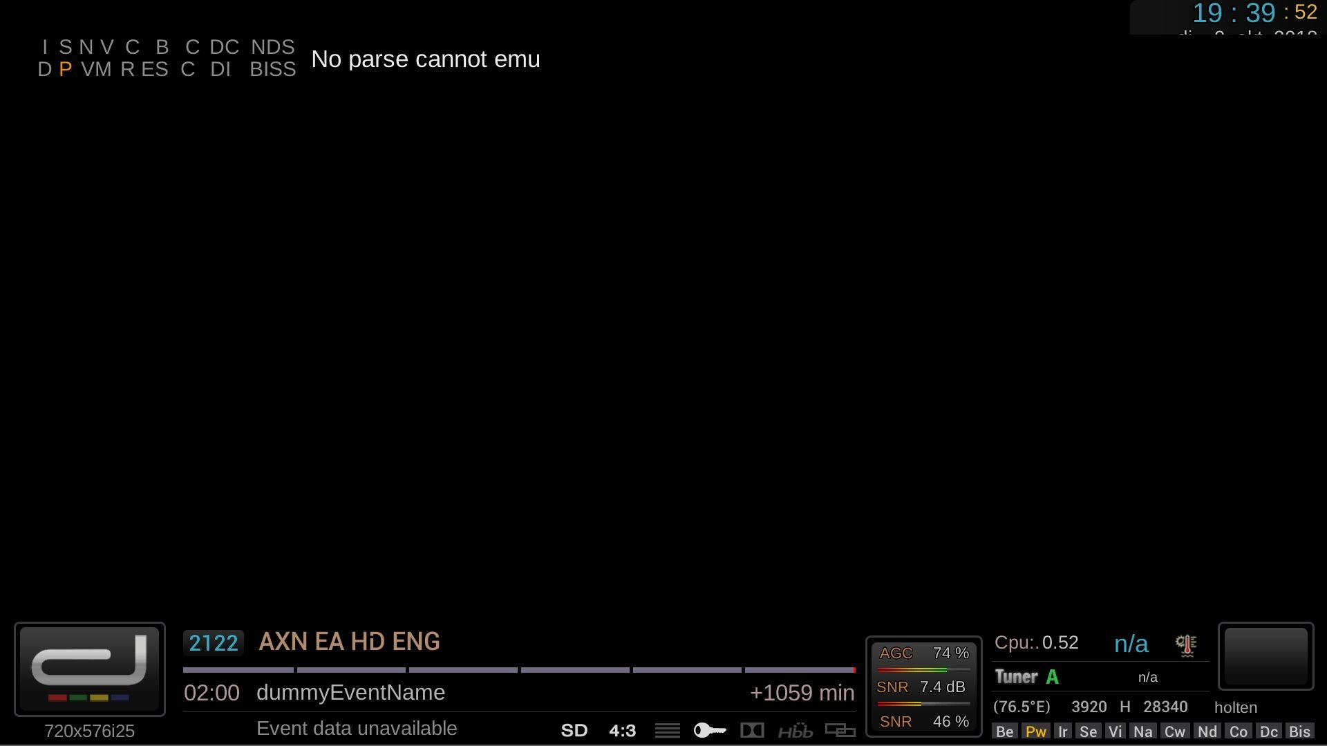

Alex1970 Geplaatst: 9 oktober 2018 Auteur Geplaatst: 9 oktober 2018 En dat is de enige op de Global Beam die je kan ontvangen? Zouden je Apstar 7 (76.5°E) eens willen proberen? Met name 3856 V/5925, 3871 V/10000, 3920 H/28340 (laatste 2 zijn DVB-S) Dreambox DM920: 2x Triple tuner (2x DVB-S2X multistream + DVB-C/T2) OpenPLi 9 Xtrend ET10000: 1x DVB-S2, 2x DVB-C/T2, IPTV OpenPLi 9 VU+ Duo / Dreambox DM800 / TBS 5925 Channel Master 180cm offset: 39.0°E-37.6°W, Channel Master 120cm offset: 23.5°E-8°W SAB 97 schotel 45.1°E-60°E, 80cm vast: 28.2°E/23.5°E/19.2°E/13°E | DVB-T/DAB: VHFIII/UHF combi-antenne op zolder.
Plepkeshenkie Geplaatst: 9 oktober 2018 Geplaatst: 9 oktober 2018 3856 V en 3920 H krijg ik binnen maar 3871 V wil niet locken. Channel master 180 cm draaibaar 31,5 west tot 76,5 oost met lnb revolver met Circ ku band lnb, 1 keer Ku band lnb, Inverto Ka Ku en lnb voor 26 oost amateur band T90 schotel sat posities 42, 39, 28, 23,5, 19,2 16, 13, 9, 4,8 en 0,8. Unimesh 3,10 m met 2 keer C band lnb Ontvangers Octagon sf8008, Extrend 9500, Edision Mio 4k, Zgemma H9 twin TBS 5927 USB Alles tijdelijk buiten gebruik.i.v.m verhuizing.
December10 Geplaatst: 9 oktober 2018 Geplaatst: 9 oktober 2018 Hier in de bollenstreek kom 3856v en 3920h binnen. 3871v is nu niet te ontvangen. Nu is de lnb houder echt helemaal gebroken moet nu wachten op een andere. Zo lnb is ook interessant .
Alex1970 Geplaatst: 9 oktober 2018 Auteur Geplaatst: 9 oktober 2018 En beide met 180 cm dus. Signaal nog een beetje sterk of gaat het net? Signaal zou 37-38.5 dBW zijn Ik vraag me af of het minder ook kan (dan zonder regenreserve dus). Dreambox DM920: 2x Triple tuner (2x DVB-S2X multistream + DVB-C/T2) OpenPLi 9 Xtrend ET10000: 1x DVB-S2, 2x DVB-C/T2, IPTV OpenPLi 9 VU+ Duo / Dreambox DM800 / TBS 5925 Channel Master 180cm offset: 39.0°E-37.6°W, Channel Master 120cm offset: 23.5°E-8°W SAB 97 schotel 45.1°E-60°E, 80cm vast: 28.2°E/23.5°E/19.2°E/13°E | DVB-T/DAB: VHFIII/UHF combi-antenne op zolder.

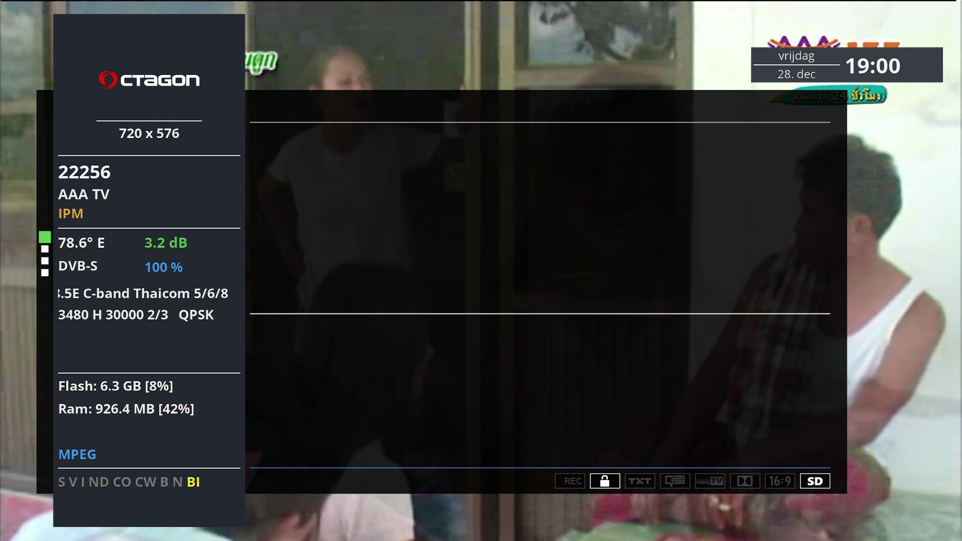

December10 Geplaatst: 27 december 2018 Geplaatst: 27 december 2018 Vanavond nog maar weer eens geprobeerd om 78.5 oost te ontvangen. Voor het eerst had ik ontvangst op 3 transponders al was de ontvangst maar tijdelijk. Deze satelliet laat zich niet makkelijk vangen. Ik hoop eerdaags een paar foto,s te plaatsen nu is het niet gelukt. Deze satelliet zit bij mijn een klein beetje in de bomen.
Alex1970 Geplaatst: 28 december 2018 Auteur Geplaatst: 28 december 2018 Toch een goede prestatie met zo'n lage elevatie. Welke frequenties heb je ontvangen? En met 180cm? Met welk merk/type LNB? Dreambox DM920: 2x Triple tuner (2x DVB-S2X multistream + DVB-C/T2) OpenPLi 9 Xtrend ET10000: 1x DVB-S2, 2x DVB-C/T2, IPTV OpenPLi 9 VU+ Duo / Dreambox DM800 / TBS 5925 Channel Master 180cm offset: 39.0°E-37.6°W, Channel Master 120cm offset: 23.5°E-8°W SAB 97 schotel 45.1°E-60°E, 80cm vast: 28.2°E/23.5°E/19.2°E/13°E | DVB-T/DAB: VHFIII/UHF combi-antenne op zolder.

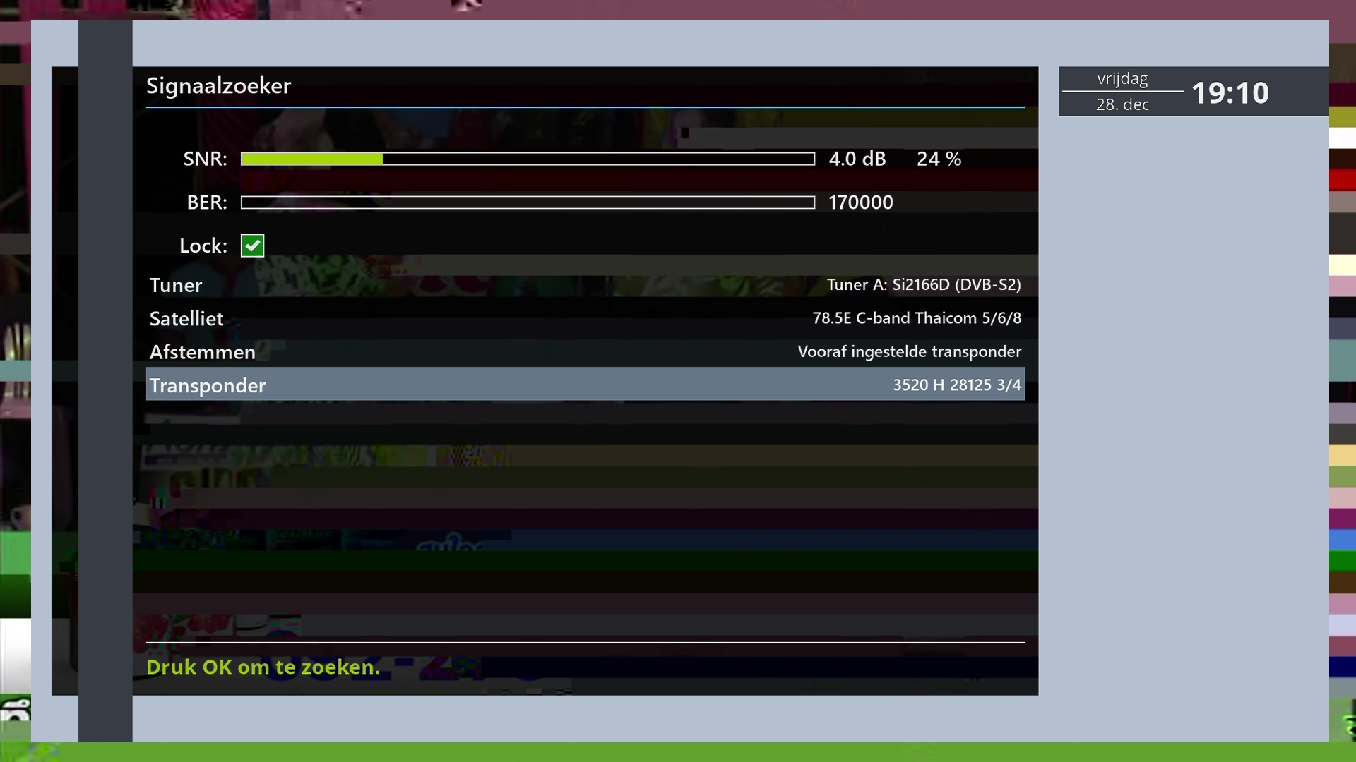

Plepkeshenkie Geplaatst: 28 december 2018 Geplaatst: 28 december 2018 Ook hier nog eens weer gekeken. Krijg 2 transponders binnen. Zie bijgevoegde foto,s. Ik heb wel vrij zicht naar deze positie maar krijg met de actuator 36 inch de schotel niet fijn afgesteld. Stappen zijn te groot met het draaien. Oplossing zou zijn een H2H motor. Iemand toevallig nog een idee hoe aan een H2H motor te komen. Channel master 180 cm draaibaar 31,5 west tot 76,5 oost met lnb revolver met Circ ku band lnb, 1 keer Ku band lnb, Inverto Ka Ku en lnb voor 26 oost amateur band T90 schotel sat posities 42, 39, 28, 23,5, 19,2 16, 13, 9, 4,8 en 0,8. Unimesh 3,10 m met 2 keer C band lnb Ontvangers Octagon sf8008, Extrend 9500, Edision Mio 4k, Zgemma H9 twin TBS 5927 USB Alles tijdelijk buiten gebruik.i.v.m verhuizing.
December10 Geplaatst: 28 december 2018 Geplaatst: 28 december 2018 De frequentie die ik gister kon ontvangen waren 3480h en 3520h en 3600h . Van deze kant ontvang ik ook 3695H maar de symbolrate klop niet met wat Flysat op geeft. Het lijkt ook meer dat het van Apstar een transponder is. Maar ook dat klop niet met wat Flysat op geeft. Ik ontvang daar op een testbeeld. De lnb die ik gebruik is een C2Wpll c band lnb. Ik zal zo nog eens kijken of ik nog iets kan ontvangen.
