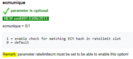

De ecmunique is een vinkje naast de ratelimit, geen ideee waarvoor, maar volgens de handleiding zou het wel eens ervoor kunnen zorgen om net iets meer ecm's erdoor te kunnen pushen.

ecmunique > klik op de naam van het veld en je komt in de OSCam Wiki waarin staat:
De cooldown parameter is ook zo in de OSCam Wiki te vinden.

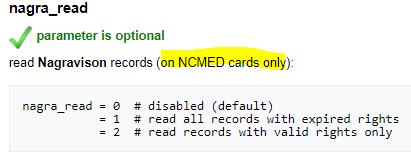

Read Nagra Records: klik op de naam van het veld en je komt in de OSCam Wiki met de uitleg:
Detect tunneled Seca Cards: 1  1 = geactiveerd, omdat de kaart van CD en Seca/Nagra tunneled kaart is.
Ja daar kan ik ook op klikken, maar dat is een opsomming van de opties, geen uitleg wat het doet en waarvoor het is.
Als je Detect tunneled Seca Cards uit zet werkt m'n kaart niet meer inderdaad, maar Read Nagra Records op 0, 1 of 2 waarom? (Alle drie werkt)

4 uur geleden zei Alex1970:
Wat ik met geel gemarkeerd heb, zegt dat het alleen voor NCMED-kaarten geldt en dat is een andere ROM dan die in de CD-kaarten zit dus is deze parameter daar niet toepasbaar op.

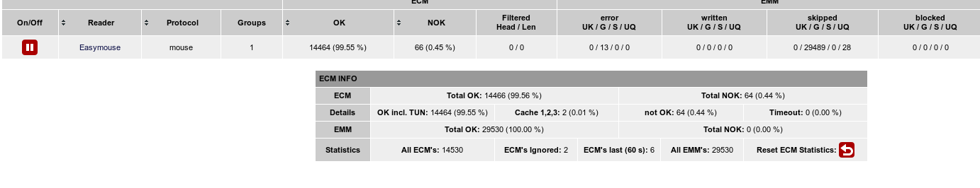

Anyway, de EMM's komen natuurlijk gewoon binnen, want ik kan een kaart updaten na een heractivatie via de website. Nu is de vraag, welke EMM's mis ik dan toch. Er wordt over het algemeen in dit draadje gesproken over shared-emms die hier voor verantwoordelijk zijn, echter heb ik deze gewoon aan. Vervolgens melde iemand anders dat global emm's vrolijk geblokkeerd worden, dit moet ik nog bevestigen, heb ze nu iig open staan.
TVHeadend zegt hier vrij weinig specific over. EMM aan/uit EMM vanaf 1 kanaal per keer.
Trouwens, volgens mij moet ik dit natuurlijk terug herkennen in de EMM overview:
natuurlijk is die recent gereset, dus staat nu niets, maar de skipped zijn neem ik oninteressante voor mij, ik blijf het in de gaten houden.
Aan de tellers is duidelijk te zien dat er alleen global emm's binnenkomen en geen enkele shared emm. Je moet ongeveer elke 3 minuten twee shared emm's voorbij zien komen als een client actief is.  Je zult toch echt meer informatie moeten geven over het gebruikte protocol en de configuratie van je clients.
Global-emm's=updates voor de firmware van je kaart.
Shared emm's=updates voor de kijkrechten van alle kaarten in dezelfde groep als jouw kaart. Deze emm's bereiken jouw kaart niet.
Unique emm's=updates voor alleen jouw kaart. Als je de shared emm's mist en de kijkrechten zijn verlopen, dan kun je via deze emm's een verlopen kaart weer activeren.
