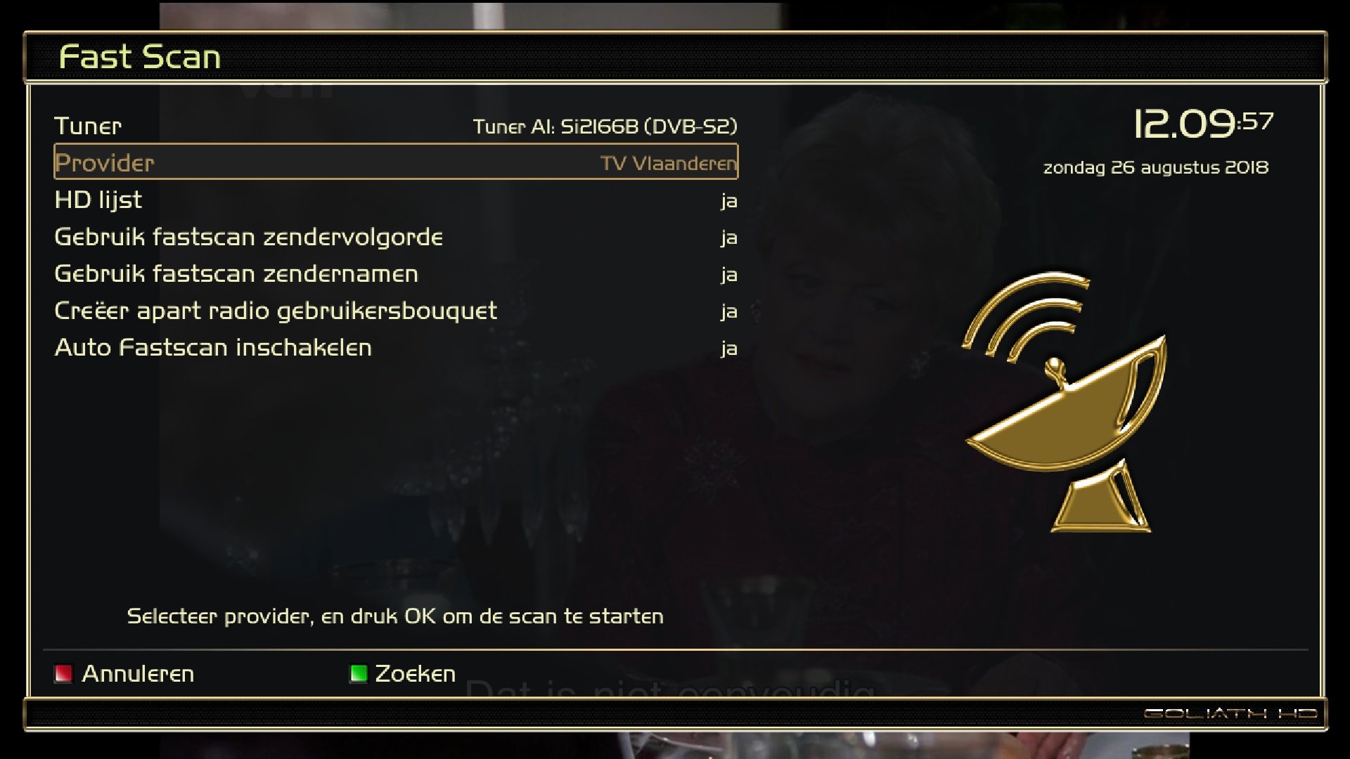

Ja, heb je signaal op de diverse zenders van astra 3 ?
En heb je de tuner instellingen goed staan voor de Astra satellieten alsmede de toewijzing aan de LNB's

34 minuten geleden zei jeevanhoof:
Je hebt cccam toch wel als softcam gekozen en gestart?
CCcam heeft niets met signaal te maken he

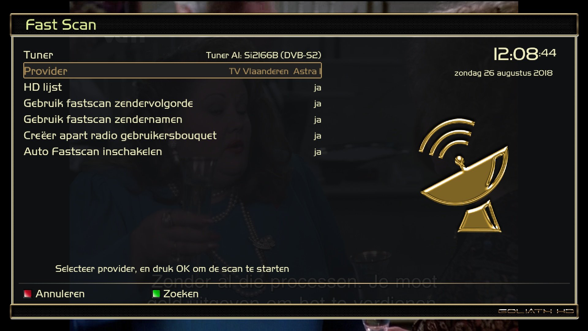

er is gewoon geen signaal op astra3
zo is het nu bij hem
als je hem op auto switch zet ...gele toets dan komt er telkens dit
ook bij de andere instellingen op ja ...maakt niets uit

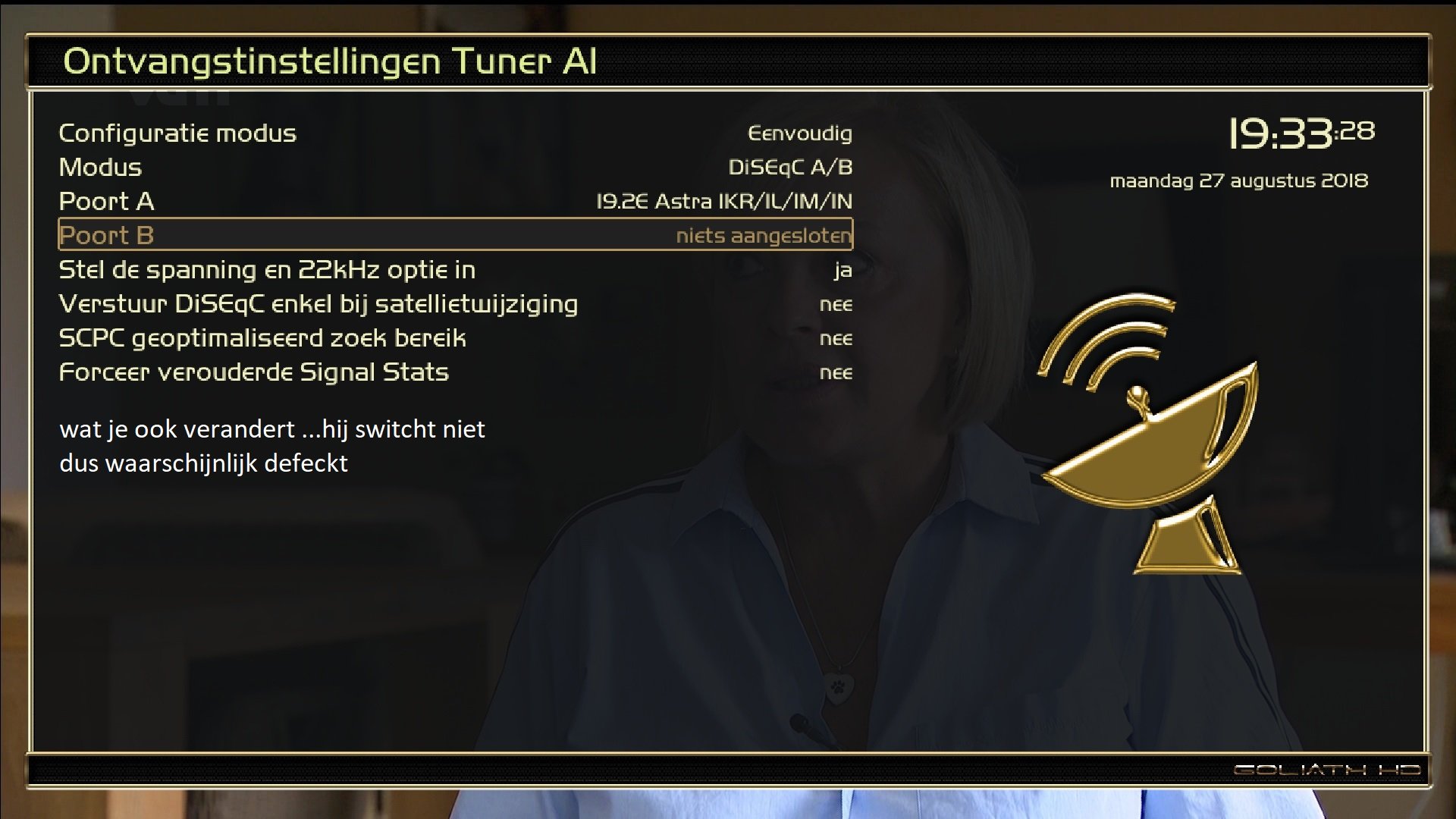

Zolang er bij poort B niets staat....
4 minuten geleden zei ceesv:
ook al zet je daar astra 3..enz of welke dan ook
er zal niets komen 😪

Hij heeft toch al een paar keer gezegd dat hij TVV kan kijken als hij een volledige scan doet.

Goed nieuws: alle zenders zijn weer terug! 😀
Probleem zat hem blijkbaar in de softcam: onder Openpli 4 mét cccam 2.3 haalde ik geen enkele zender binnen van TVV onder astra3.
Ik wijzigde de cccam van 2.3 naar 2.2.1 en voilà! Alle zenders terug!
Hartelijk dank aan iedereen voor de hulp. 👍
