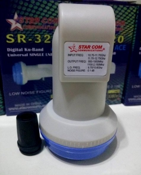

humptydumpty Geplaatst: 27 augustus 2018 Auteur Geplaatst: 27 augustus 2018 (aangepast) Dank je wel Sprietje! De aanbevelingen opgevolgd: Ben bij de schotel gaan staan en eerst 19.2 uitgericht. Pro Sieben 95% / 85% met een alps op mijn e85 haal ik 79% / 74% met een venton. Daarna de boel op 11 graden afgesteld. 23.5e ging eenvoudig Drente tv kwam goed binnen, relax ook. Daarna 28.2e met de edison ging dat voor geen meter en de sr-320 van aliexpress ging ook niet maar wel beter. Toen een alps omgezet en dat werkte wel quest red +1 hoger dan 74% / 64% kreeg ik hem niet ( e85 95% / 85%). Daar komt bij dat ik het afstellen van de buitenste lnb’s lastiger vond. Die kan je meer naar buiten trekken (verder van de andere lnb af) bij mij ging dan het signaal omhoog. Maar de V in de houder maakt dat de lnb terug wil als je de schroef aandraaid om hem vast te zetten. Hotbird hetzelfde verhaal, deze edison werkt wel maar is ook geen topper dus op 28.2 gezet, uitgericht met de alps en de andere sr-320 lnb van ali er op gezet bij gebrek aan beter, deze deed het iets beter, lees hij gaf beeld. Conclusie: Koop geen sr-320 lnb’s bij aliexpress. 3,2 usd per stuk is weggegooid geld. (Was een probeersel nu weten jullie het ook) 1 edison lnb was stuk de andere nog niet maar ik denk dat dat niet meer lang duurt. De schroef die er voor zorgt dat je de lnb in hoogte kan verstellen drukt tegen het lnb huis van de alps. Best lastig afstellen die bisat omdat je elke keer voor die lnb moet om de schroef vast te draaien. Aan de andere kant, met een steeksleutel 12, een kruiskop schroevendraaier en een gewone schroevendraaier kan je het ding afstellen. Vleugel moeren voor het handvast vastmaken bij het afstellen waarop een steeksleutel past voor het definitief vastzetten is gewoon fijn afstellen. Daar hebben ze duidelijk en merkbaar over nagedacht. Mijn vraag is nu: zouden er 2 twin ultra blacks oppassen en als het even kan 1 van die 2 ultra blacks op 23.5e? En als ik de 2 alps moet vervangen door welke twin lnb’s zouden jullie dan nemen? (Volgens mij is dat de hamvraag op het forum) 27 augustus 2018 aangepast door humptydumpty DM500HD, DM500S, Humax 5400,aston 1.05, Maximum Multi Focus E85, 28.2/5--23.5--19.2--13

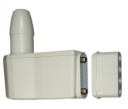

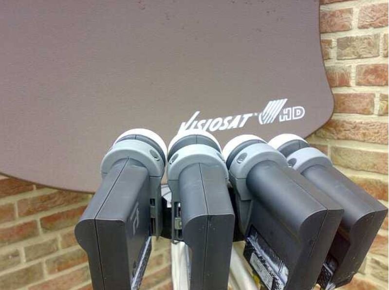

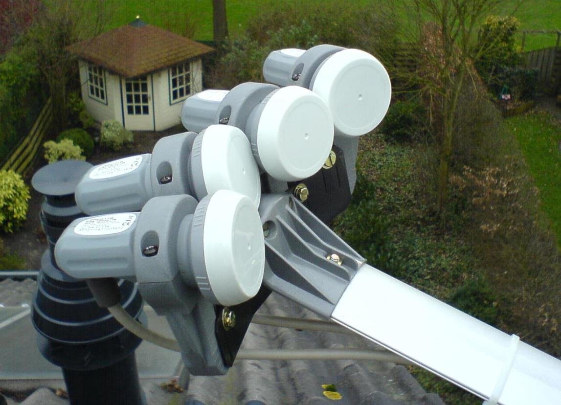

Sprietje Geplaatst: 28 augustus 2018 Geplaatst: 28 augustus 2018 Op een Bisat 4 lnb's gebruiken met een kop van 60mm, past in principe niet, zie de eerste afbeelding. Tja en de koppen achter elkaar zetten is natuurlijk niet goed. Dan heb je nooit optimale ontvangst. Ventura heeft wel 4 lnb's naast elkaar gemonteerd maar dat kan nooit op een normale manier, zie bijlage 2.

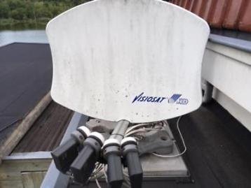

Ventura Geplaatst: 29 augustus 2018 Geplaatst: 29 augustus 2018 16 uur geleden zei Sprietje: Ventura heeft wel 4 lnb's naast elkaar gemonteerd maar dat kan nooit op een normale manier, zie bijlage 2. Ik spreek uit praktijk ervaring dat deze optie wel mogelijk. Jammer dat Sprietje weinig ervaring praktijk ervaring heeft met dit soort dingen. Met een goede satelliet meter kan men direct meten wat wel en niet mogelijk is. Hier nog een plaatje gevonden op internet van dezelfde soort installatie. 1
humptydumpty Geplaatst: 29 augustus 2018 Auteur Geplaatst: 29 augustus 2018 Het was mijn vraag niet maar fijn om te weten dat 4 grootte lnb’s passen maar dat deze opstelling sub optimaal is omdat niet alle lnb’s vrij zicht hebben. Mijn vraag is dan de volgende: Is deze opstelling te verkiezen boven een opstelling, van uit de schotel gezien, breed, breed, smal, breed of een opstelling: breed, smal, breed, smal ? En als er een smalle lnb wordt toegepast welke lnb? (Waarbij een alps afvalt omdat die niet meer geproduceerd wordt en ik geen behoefte voel 29 euro aan een lnb uit te geven als een alternatief de helft kost) Vraag mij daarom ook af waarom mensen voor een bepaalde oplossing hebben gekozen. Waarom 4 brede lnb’s en niet 1 smalle er tussen? ( had er nog 4 liggen of heb het geprobeerd maar dit geeft gewoon langer en betere ontvangst) Stel tevens voor om een topic te openen voor smalle lnb’s. Daarin verzamellen we alle gegevens van smalle lnb’s tov elkaar en brede lnb’s. Je kunt dan bij voldoende gegevens wel een rangorde aangeven. DM500HD, DM500S, Humax 5400,aston 1.05, Maximum Multi Focus E85, 28.2/5--23.5--19.2--13

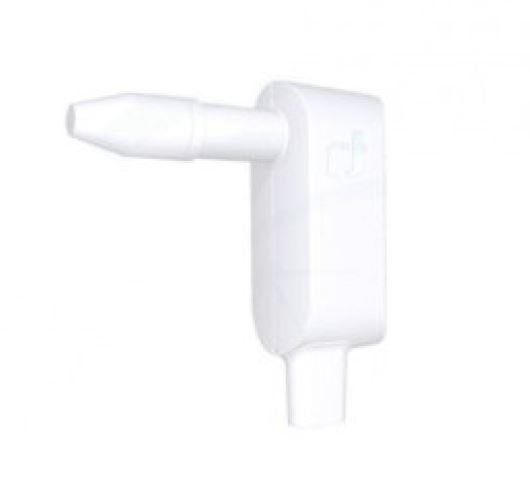

Ventura Geplaatst: 30 augustus 2018 Geplaatst: 30 augustus 2018 Ik zal dan voor deze opstelling gaan. Astra 2, 3 en hotbird de brede lnb nemen en voor de Astra 1 een smalle lnb. Betreft over de smalle lnb zie het commentaar van a33. Wat ik wel kan adviseren is neem niet de smalle lnb van Inverto (zie bijlage). Deze zijn erg weer afhankelijk gevoelig.
humptydumpty Geplaatst: 30 augustus 2018 Auteur Geplaatst: 30 augustus 2018 Dank jullie wel voor een reactie. Het gaat black ultra, smal, black ultra, black ultra worden. Die inverto daar heb ik er jaren geleden 4 van gekocht (ze waren net uit), wist niet hoe snel ik ze moest verwijderen na wat regen. (Voor zuid spanje vind ik ze wel prima) Natuurlijk is er al veel geschreven op het forum over smalle lnb’s maar nergens gebundeld (op 1 topic na) en nergens iets van DIE moet je hebben zoals bijvoorbeeld bij de brede lnb’s waarbij bijna iedereen black ultra’s prettig vind. ( behalve de alps maar die is niet meer in productie) Er is 1 persoon op het forum die een vaste opstelling heeft / had? die smalle lnb’s met elkaar heeft vergeleken. En ook nog met water op de koppen. Op die manier en met ervaringen van anderen (A is beter dan B maar niet beter dan C) kun je tot een rangorde komen. Ben bijvoorbeeld benieuwd of de smalle relook/ red rocket/ triax beter is dan bijvoorbeeld een venton of megasat rocket onder regenachtige omstandigheden. DM500HD, DM500S, Humax 5400,aston 1.05, Maximum Multi Focus E85, 28.2/5--23.5--19.2--13

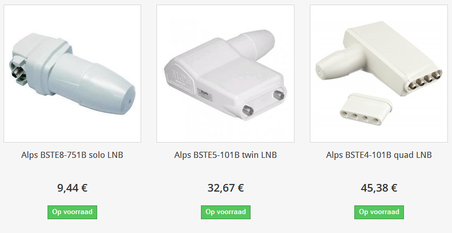

Sprietje Geplaatst: 30 augustus 2018 Geplaatst: 30 augustus 2018 (aangepast) Alps-lnb's zijn hier en daar nog gewoon te koop voor een redelijke prijs. Hoeveel aansluitingen wil je hebben? 30 augustus 2018 aangepast door Sprietje

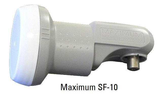

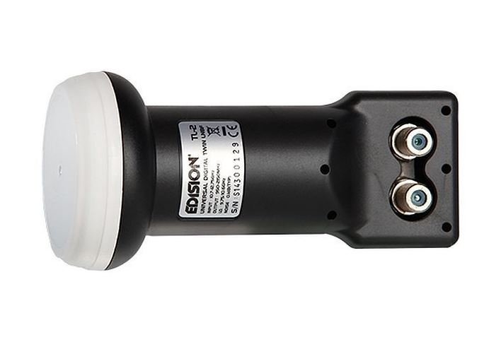

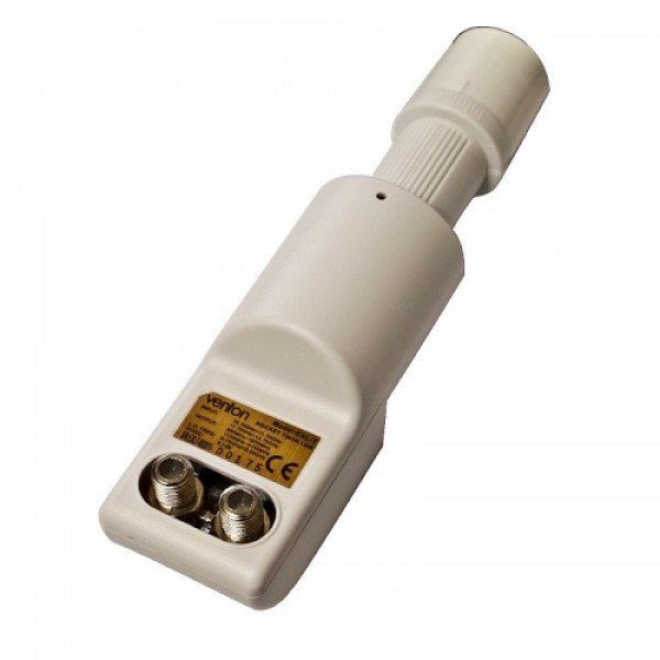

humptydumpty Geplaatst: 18 september 2018 Auteur Geplaatst: 18 september 2018 (aangepast) Ik heb vorige week de bisat g4 opnieuw afgesteld. Hotbird kwam slecht door omdat de plaat verbogen was. Na deze iets naar buiten te hebben verbogen had ik 4db winst op 13e. Daarna heb ik de schotel opnieuw uitgericht 0.4db winst op sommige sats. En omdat ik 3 venton twins rockets had aangeschaft deze vergeleken met de alps twin, edision twin, starcom sr-320 en een maximum sf-10. Dat heb ik gedaan zowel droog als nat. Nat heb ik gedaan met een plantenspuit met leidingwater op een onbewokte dag. Alleen de hotbird 2 meting is op een lichtbewokte dag gedaan. Na het voor mij zo optimaal afstellen van de schotel wisselde ik de lnb eerst droog en daarna nat gemeten. De richting en de hoogte blijft hetzelfde alleen de skew en het brandpunt heb ik per lnb zo optimaal afgesteld en daarna gemeten. Daar zijn mij een aantal dingen opgevallen. De venton heeft een veel kleinere openingshoek dan de andere lnb’s en het brandpunt ligt verder naar achter dan ik dacht. De lnb is daar veel gevoeliger voor dan de andere lnbs. (Zie je de lnb’s geinstalleerd naast elkaar lijkt het wel te kloppen.) Ook was de alps eerder droog en vormde het water een glade laag ipv druppels zoals op de venton. Tevens herstelde het signaal bij de alps lnb zich sneller dan bij de venton. Toch behaalde de venton zowel droog als nat betere resultaten. (Het signaal heb ik afgelezen van mijn dreambox DM500HD met pli via een app op mijn telefoon.) Hieronder de resultaten: Hotbird starcom sr-320 28% 66% 10.6dbNat28% 62% 10dbVenton twin29% 71% 11.5DBWater er op 29% 68% 11.1 dbHotbird 2Starcom sr-32028% 69% 11.0dbNat28% 59% 9.8dbAlps30% 72% 11.5dbNat30% 59% 10dbVenton29% 77% 12.3dbNat30% 73% 11.5dbMaximum sf-1030% 71% 11.4dbNat30% 59% 9.7db19.2Alps: 17% 94% 15.1 DBNat:17% 84% 13.5 dbVenton twin15% 100% 16.3 DBNat16% 100% 15.3 DB23.5Alps:18% 71% 11.5dbNat18% 63% 10.1dbVenton twin17% 72% 11.7dbNat17% 65% 10.3db28.2Edision17% 84% 13.5dbNat17% 78% 12.4dbAlps:17% 83% 13.3dbNat17% 71% 11.4dbVenton17% 85% 13.7dbNat17% 78% 12.4db Voor 13 rtpi 19.2 Das Erste HD 23.5 Sbs6 28.2 BBC One HD Gebruikt Er zal best wel wat aan te merken zijn op de manier en het materiaal. Maar het geeft volgens mij wel een indicatie. Als ik weer een andere lnb heb zal ik die vergelijken met de huidige lnb's. Mijn huidige opstelling is geworden: 28.2 edision en de rest venton twin Rockets. 18 september 2018 aangepast door humptydumpty Resultaten toevoegen DM500HD, DM500S, Humax 5400,aston 1.05, Maximum Multi Focus E85, 28.2/5--23.5--19.2--13
Sprietje Geplaatst: 18 september 2018 Geplaatst: 18 september 2018 Als het goed is, gaat het om de volgende lnb's:
Sprietje Geplaatst: 18 september 2018 Geplaatst: 18 september 2018 (aangepast) Je schrijft o.a.: Ook was de alps eerder droog en vormde het water een glade laag ipv druppels zoals op de venton. Tevens herstelde het signaal bij de alps lnb zich sneller dan bij de venton. Dat klopt precies met mijn verwachtingen. Water verdamp. Telkens verdwijnt van de bovenste laag een beetje water. Omdat druppels veel dikker zijn dan dezelfde hoeveelheid water wat glad verdeeld is, duurt het dus langer voordat de druppels verdampt zijn. Dat zie je ook bij auto's. Bij één die goed in de was staat duurt het uren voordat de druppels verdwenen zijn, een auto die niet in de was staat is vrij snel droog. Verder een mooie test. Alleen jammer dat drie gewone lnb's hebt genomen van matige kwaliteit. Een vergelijking met een Inverto Black Ultra was mooier geweest maar ja, die had je niet dus wel begrijpelijk 18 september 2018 aangepast door Sprietje
