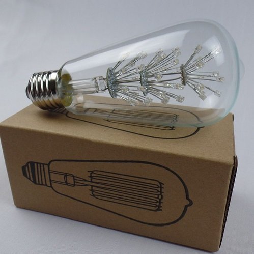

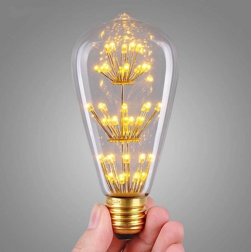

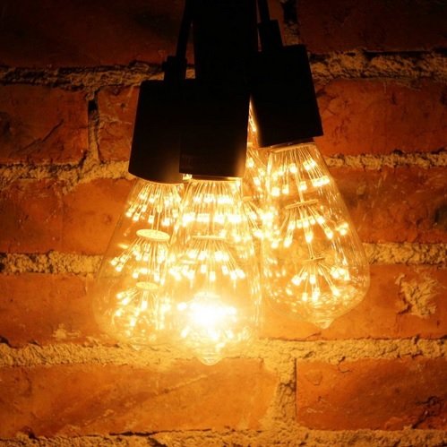

Ik vergeet nog een voordeel van de ledlamp.
Voor het gemak is het beter om een ledlamp in een fitting te draaien, dan hoef je hem niet de hele tijd vast te houden maar ook als je hem gewoon in de hand houdt, brand die ook. :D
