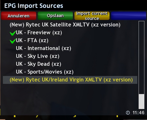

16 uur geleden zei Sverige:
Maar als je op ok klikt, krijg je wel dat "symbooltje" ervoor...  net als dat je op OK klikt, als je op Deutschland basis gaat staan... dan staat ook dat symbool ervoor, dat je dat geselecteerd hebt.
Ik weet niet wat je precies met "symbooltje" bedoelt, het moet een groen vinkje zijn:
Bij mij werkt  het importeren prima, ik gebruik de laatste VTI op een Vu+ Duo2.
1 uur geleden zei RS2000:
Ok, zal er even mee testen deze week, met de laatste VTI versie, op heden werkt het voor de UK zenders niet.

Ik gebruik ook VTI maar ik heb een Duo2, het zal waarschijnlijk ook afhangen van de gebruikte skin.
Als ik op een regel (zoals UK - FTA (xz)) ga staan en op OK druk dan krijg ik een groen vinkje ervoor.
Voor zenders die zelf meerdere dagen EPG aanbieden gebruik ik het ook niet, maar de UK zenders hebben alleen Now/Next, daar heb je EPG Import dus wel nodig om meerdere dagen erin te krijgen.
vooral die "xz" is belangrijk, dan heb je de goede source
