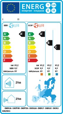

Con, ik lees dat je jezelf aardig verdiept hebt in de lucht/lucht warmtepompen en ben zelf ook al een tijdje aan het orienteren op een dergelijk apparaat.
Ik ben een Panasonic tegen gekomen en wel de KIT-Z25-TKE, is dit iets voor het verwarmen van 60m2?
  • Koelcapaciteit 2,5 kW
  • Verwarmingscapaciteit 3,4 kW
  • SEER 8,50
  • SCOP 5,20
  • Jaarlijks energieverbruik koelen [kWh] 103
    Jaarlijks energieverbruik verwarmen [kWh]
    741

Inmiddels al even gezien dat deze volgens de fabrikant uitstekend geschikt is om mijn ruimte te verwarmen, maar nergens is te vinden welke regio de SCOP op gebaseerd is.
Maar laten we uitgaan van het meest slechte scenario, zou deze dan nog geschikt zijn om in de winter deze als bijverwarming te gebruiken?

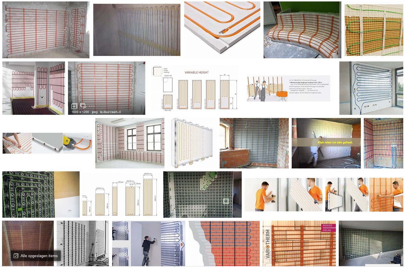

18 uur geleden zei kiekiek:
vloerverwarming,
zag dit van kiekiek,
denk nu niet dat vloerverwarming de beste optie is voor je gezonde leefklimaat in huis / binnenskamers
wandverwarming is vele male beter
dat mag je door elke bouwbioloog laten bevestigen
je moet wel goed kunnen boren bij het ophangen van de schilderijen en posters :grin:
oké Dr Z
ook m.b.t. de hoeveelheid vierkante meter en laag temperatuur...!

9 minuten geleden zei luisteraar:
Om bij te verwarmen hoef je met veel dingen geen rekening te houden ,bij capaciteit gebrek
neemt jou ketel het wel over.
In Nederland is stroom 3,5 keer zo duur als gas (in belgie 4 a 5 keer)
Als jou (s)cop hoger is als 3,5 spaar je geld uit.
Dan denk ik dat het wel een geschikt apparaat is..
Op de site van Panasonic heb ik de SCOP vergeleken met een soortgelijk apparaat maar dan voor Noorwegen en zag dat de SCOP iets lager was, namelijk rond de 4.
Gek genoeg was de SCOP voor een dergelijk apparaat voor Spanje gelijk aan dat van regio 2. (midden europa)
Wat ik al zei in een eerdere post is dat elektra bij mij gratis is, buiten de investering van de zonnepanelen om.
Eventueel kan ik er nog een paar bij plaatsen om de kosten van de warmtepomp op te vangen en dat zouden dan ongeveer 4 zonnepanelen zijn.
Cool! Dank voor de info! :)

1 uur geleden zei Tonskidutch:
Dat is al een uitdaging op zich Tonski ;)
Maar er komt dus veel meer bij kijken dan alleen maar de aanschaf van een warmtepomp.

In Zweden wordt regelmatig informatie gepubliceerd door consumenten organisaties. Voor veel gegevens moet je lid zijn van die club... maar hier en daar is wel e.e.a. te vinden.
Deze lijst is van 2013... en er is wel te zien dat de waarde verschilt afhankelijk van de temperatuur.
Meestal wordt voor Zweden 3 temperatuurzones gebruikt, en dan ook nog 2 waarden voor de energiebehoefte die je hebt... dat wil dan zeggen, een villa, of een flat.
Je ziet ook dat het geproduceerde warmtevermogen daalt naarmate het kouder is... Belangrijk dus om daar ook de goede keuze in te maken.

Nu is het mij opgevallen dat wanneer het buiten kouder word dat de daling van SCOP nog relatief meevalt en het iets meer vermogen uit het stopcontact kost om de boel warm te krijgen.
Stel dat je 2500 watt nodig hebt om de huiskamer te verwarmen, ongeveer de gemiddelde waarde van de cv installatie bij nominaal gebruik, dat men dan bij een SCOP van 3 rekening moet houden met ongeveer 830 watt/uur elektriciteit verbruik.
Dit in het extreme geval van behoorlijke kou.
Met een SCOP van 5 is dit nog maar 500 watt/uur. Als ik mij niet vergis en de tabel goed gelezen heb, dan is de SCOP van 3 bij ongeveer -18 graden. ( ik zal het dadelijk nog even nazien)
