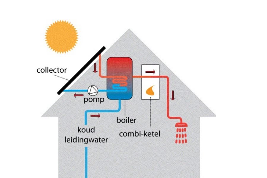

Een buffervat of zonneboiler in combinatie met heatpipecollectoren die het water behoorlijk voorverwarmen voordat het de CV-ketel in gaat, lijkt mij ook al een goed begin.
Relatief eenvoudig te plaatsen, makkelijke installatie en bespaart al heel wat gas.
Over het algemeen zijn de feiten van Scientas redelijk onderbouwd en in de comments is vaak interessante informatie te vinden. De animatie laat afwijkingen zien t.o.v. de gemiddelden tussen 1950-1980. Er is gebruik gemaakt van de data uit wereldwijde meetstations.
In de klimaatmodellen zijn de effecten van het smelten van de permafrost (vooral Canada en Siberië) niet meegenomen. Daarbij is de CO2 die wij uitstoten door verwarming van ons huis peanuts.
Jouw tekening komt redelijk overeen met de situatie in mijn huis, collector (Atag) is 2,77m². Het water uit de zonneboiler (100 liter) gaat het water in een tweede boiler (110 liter) die door de CV op 61 graden 's nachts en 57 graden 's ochtends wordt gehouden. Achter deze boiler hangt een mengthermostaat zodat het water uit de kranen niet te heet is. Dat is nodig, omdat het water uit de zonneboiler op een zonnige dag meer dan 80 graden bedraagt. Ook in de winter werkt de zonneboiler. Afgelopen zomer was het zonneboilervat net te klein, en heeft hij een paar keer het maximum bereikt (90 graden).
Hetzelfde principe (zonverwarmde boiler/buffer voor CV-boiler/combiketel) kun je goedkoper bereiken wanneer je PV-panelen (bijv 2-3 stuks) rechtstreeks op een gelijkstroom verwarmingsspiraal van een elektrische boiler aansluit. Let wel op dat je een stevige schakelaar opneemt om de zonnepanelen te ontkoppelen, gelijkspanning is bij hoge voltages veel gevaarlijker dan wisselspanning.
Warmtetechnisch is het waarschijnlijk minder efficiënt dan een zonneboiler, maar doordat de aanschafprijs (beetje shoppen) veel lager is valt dat weer mee.
