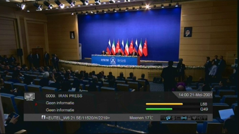

trust Geplaatst: 7 september 2018 Geplaatst: 7 september 2018 (aangepast) De bewolking werkt nu niet mee maar met de Fibo 1.2 m 2 kanalen met beeld en 11 gecodeerde . Met de 1.8m Channelmaster 6 kanalen met beeld en 16 gecodeerde . Van de Westbeam nu geen spoor , de meeste TP's hebben daar een erg lage symb. rate welke mijn ontvangers niet aan kunnen . 7 september 2018 aangepast door trust Het verschil tussen theorie en praktijk is mijn uitdaging . Octagon SF8008 4K Edision Primo IP S2 Dr.HD F16 1.8 m ChannelMaster Offset in tuin 53º E - 45º W Jaeger SMR 1224 Usals met 5 Lnb wisselaar 2x Ka - Ku - C band Lin / Circ 1.2 m Echostar Offset aan schuur 53º E 34.5 W Twoteck Twinrotor met 3 Lnb wisselaar Ku - Ku low - Ka

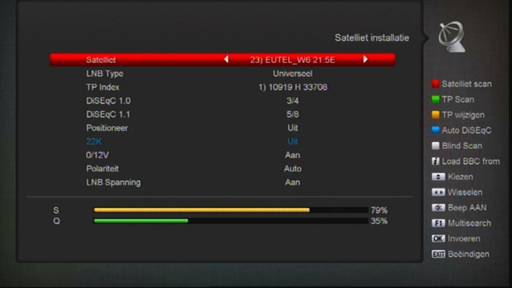

Sprietje Geplaatst: 7 september 2018 Geplaatst: 7 september 2018 Daar zitten inderdaad zenders op met een extreem lage Symbol Rate - Chada FM met een SR van 255 - MFM Radio met een SR van 376 - Medi 1 Radio met een SR van 512 Deze drie betreft dan wel een radiozender maar toch. Voor tv zenders hebben ze ook een hele lage - Arryadia met een SR van 950 maar ook hele hoge 10919H met een SR van 33707 Deze extremen zullen inderdaad veel satellietontvangers niet aan kunnen, laat staan dat ze in een blindscan worden meegenomen.

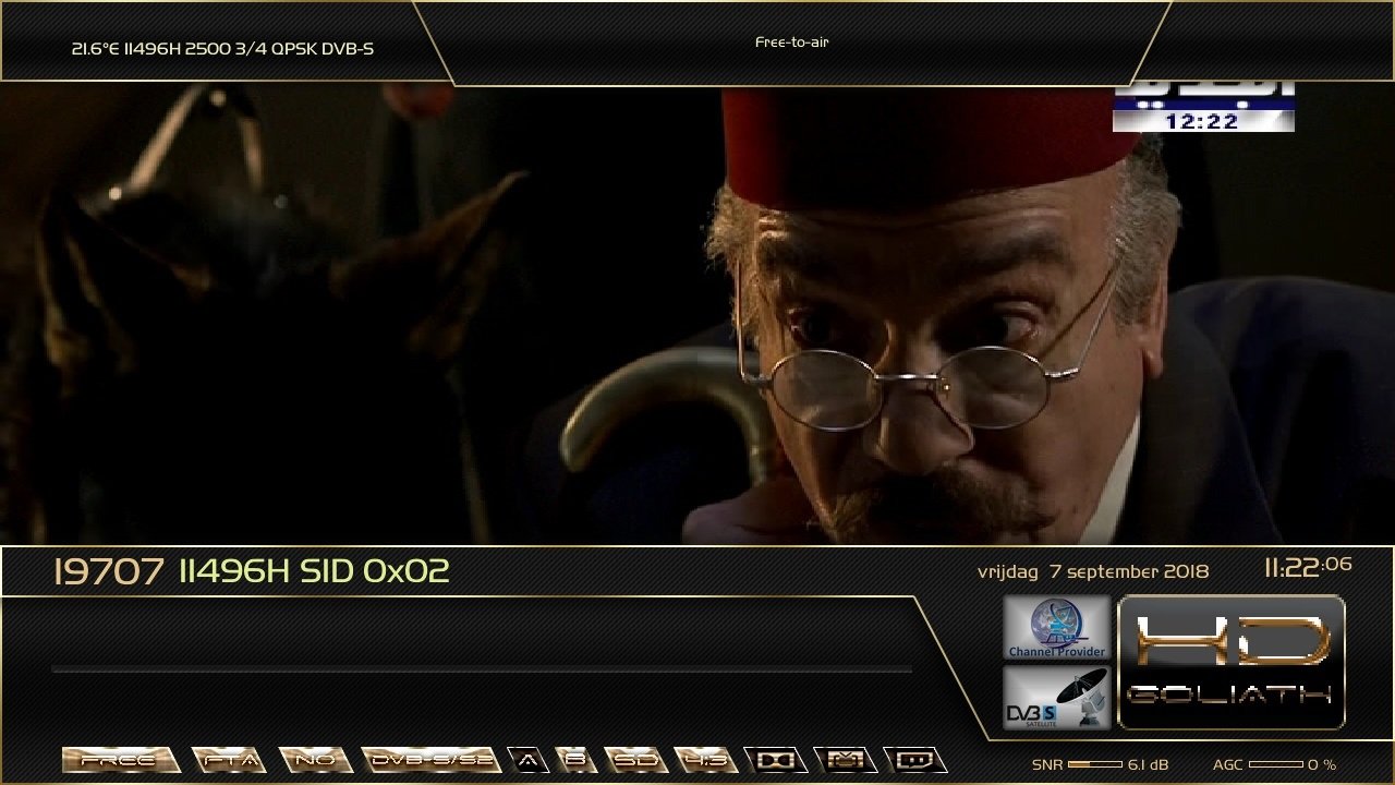

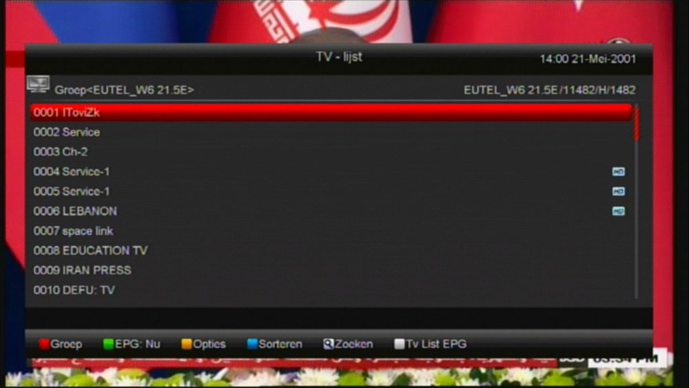

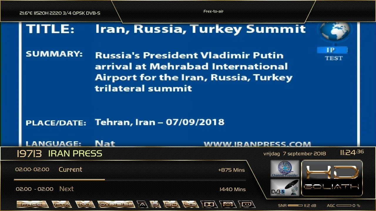

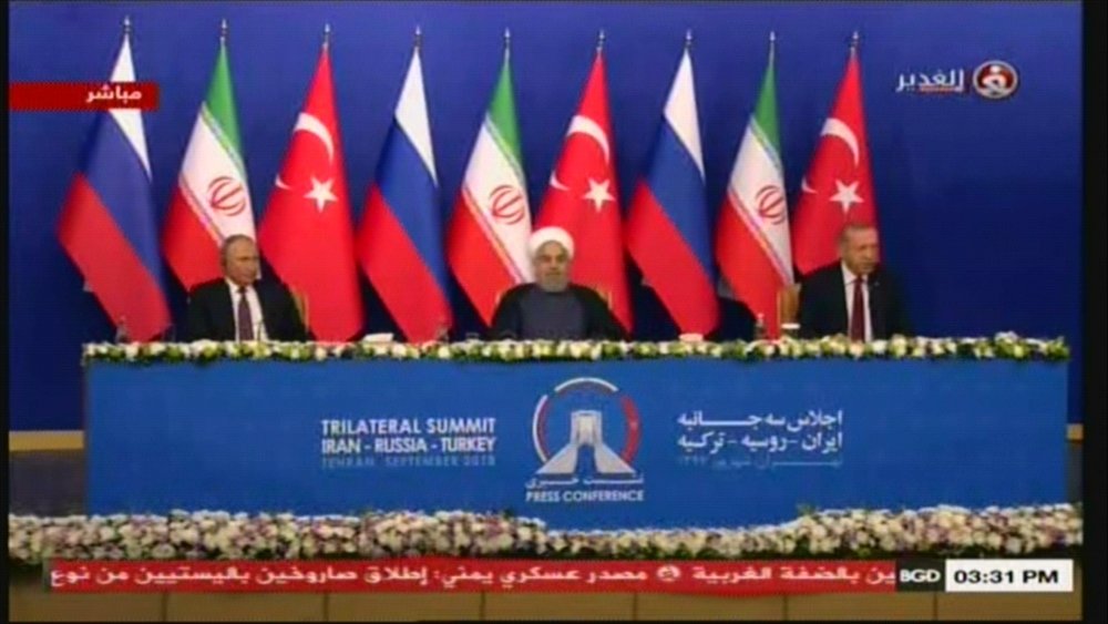

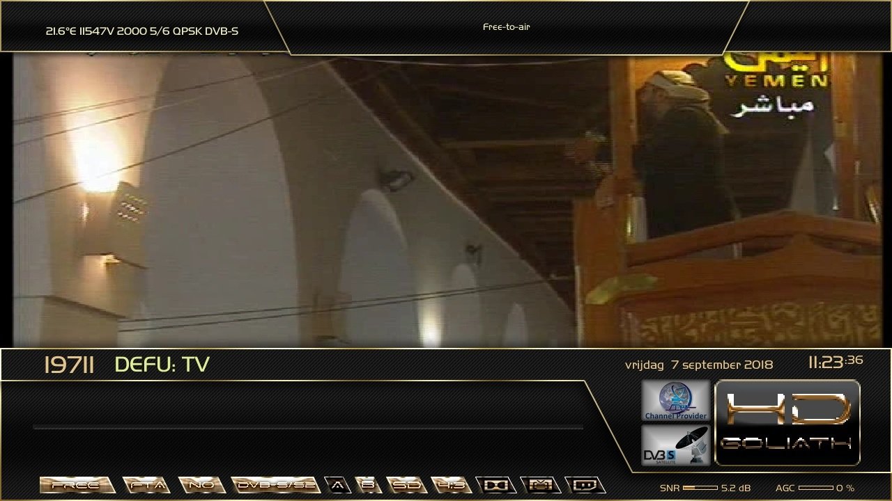

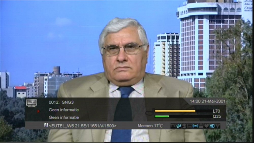

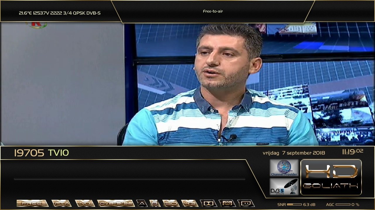

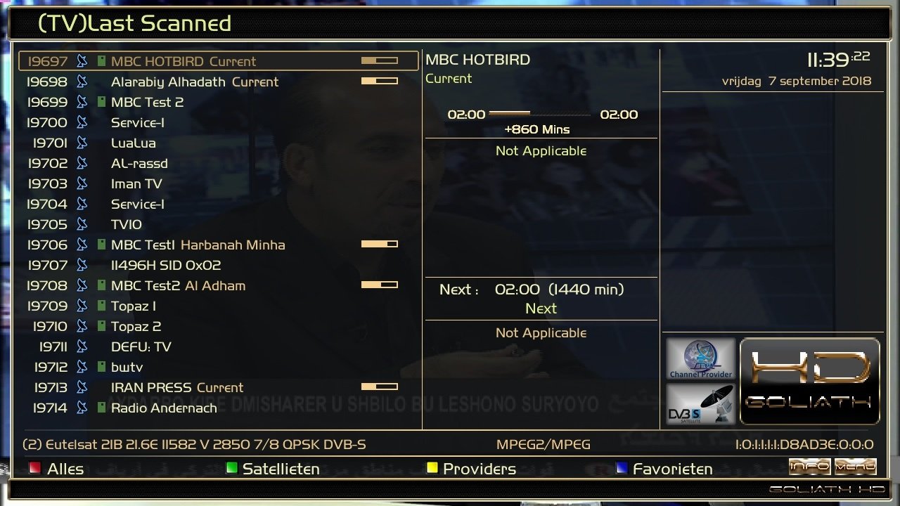

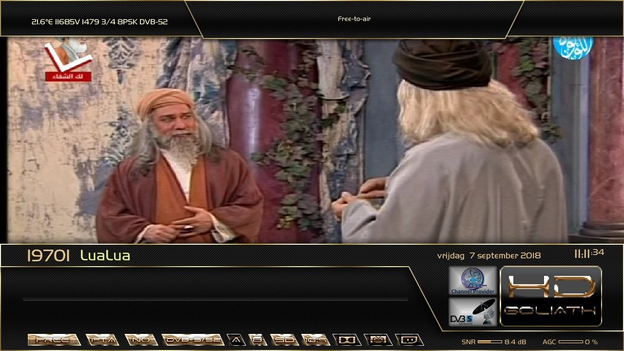

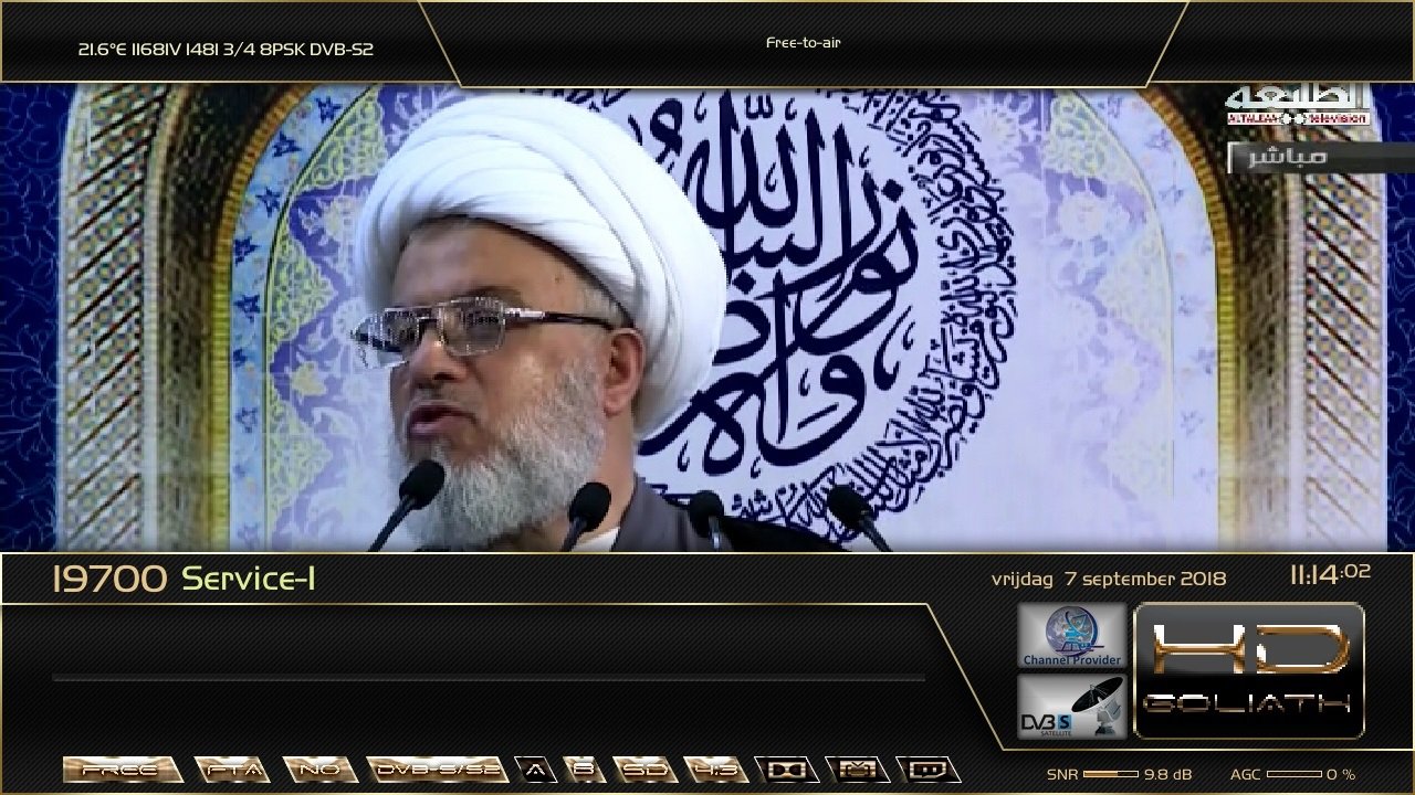

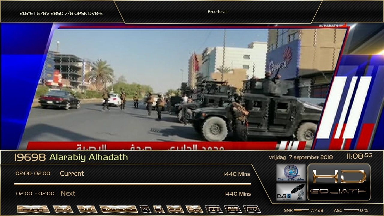

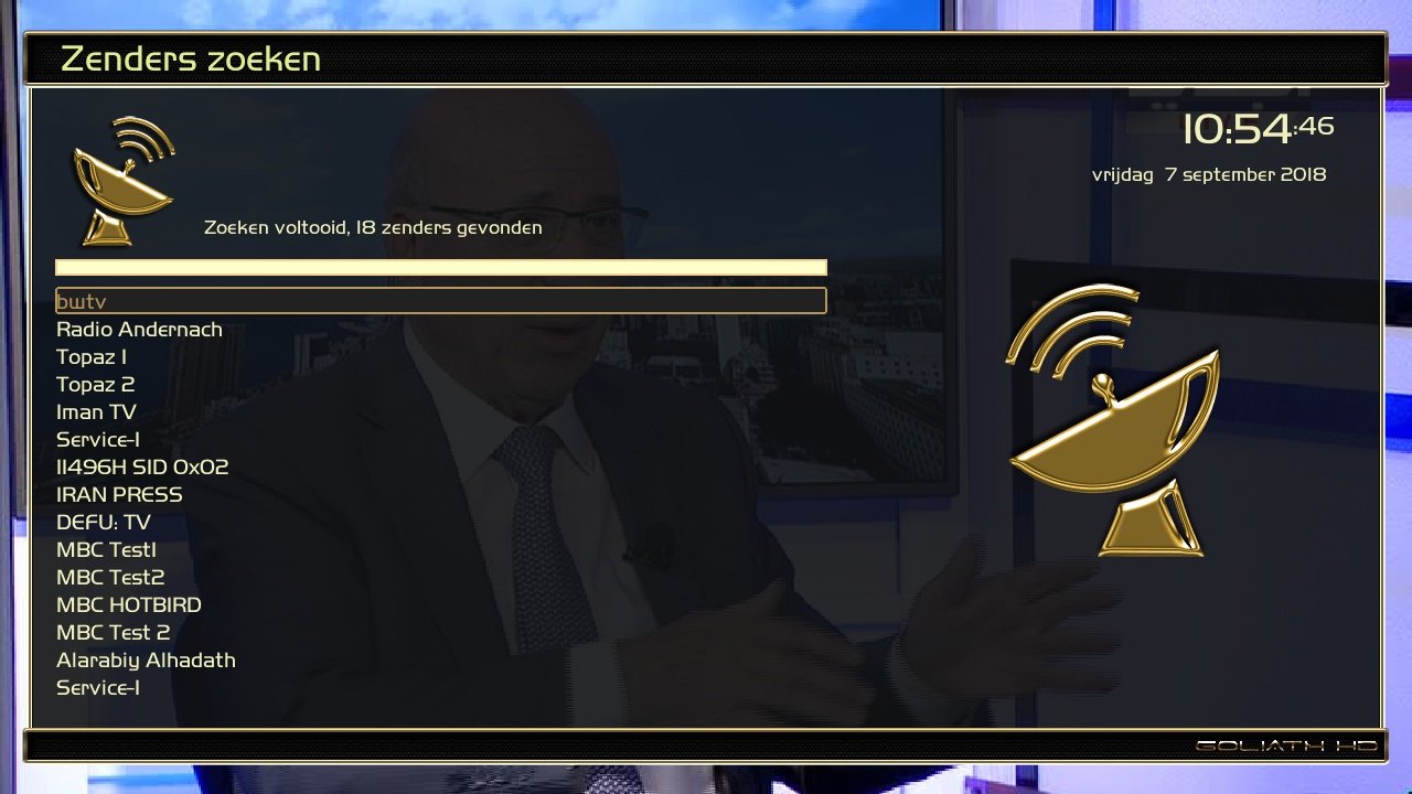

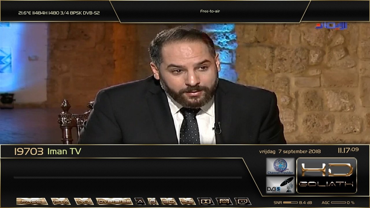

smetje limb.BE Geplaatst: 7 september 2018 Geplaatst: 7 september 2018 (aangepast) zo deze heb ik net binnen gehaald met mijn Triax 110 TDS FTA zenders die wel werken ...sommige hebben nu ook dezelfde uitzending ...maar een andere frequentie 7 september 2018 aangepast door smetje limb.BE Dreambox 900UHD 4x twin lnb 1x bosat 1.50m .Dreambox 7020hd v2 Dreambox 800 Dreambox 8000 Dreambox 800se Dreambox 500HD Sab unix triple Xsarius Galaxy 4K gigablue trio Gigablue HD Quad Plus Zgemma H7 Cabel en Sat Samsung UE65MU7070 4K Ultra HD Smart LED Samsung UE46F6650SSXXN led 1x LG 60"lb 870v

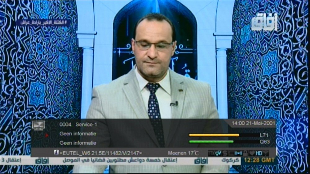

Satneef Geplaatst: 7 september 2018 Geplaatst: 7 september 2018 Lukt mij ook met 1 meter. Wel wisselt het aanbod heel snel. ZGemma H7S met VU+ turbo SE,Mutant HD2400,ZGemma H.2H,Clarketech HD5100c,1 meter draaibare schotel (53 oost-30 west) OpenHDF 6.5,OpenATV Een dag niet gelachen is een dag niet geleefd!

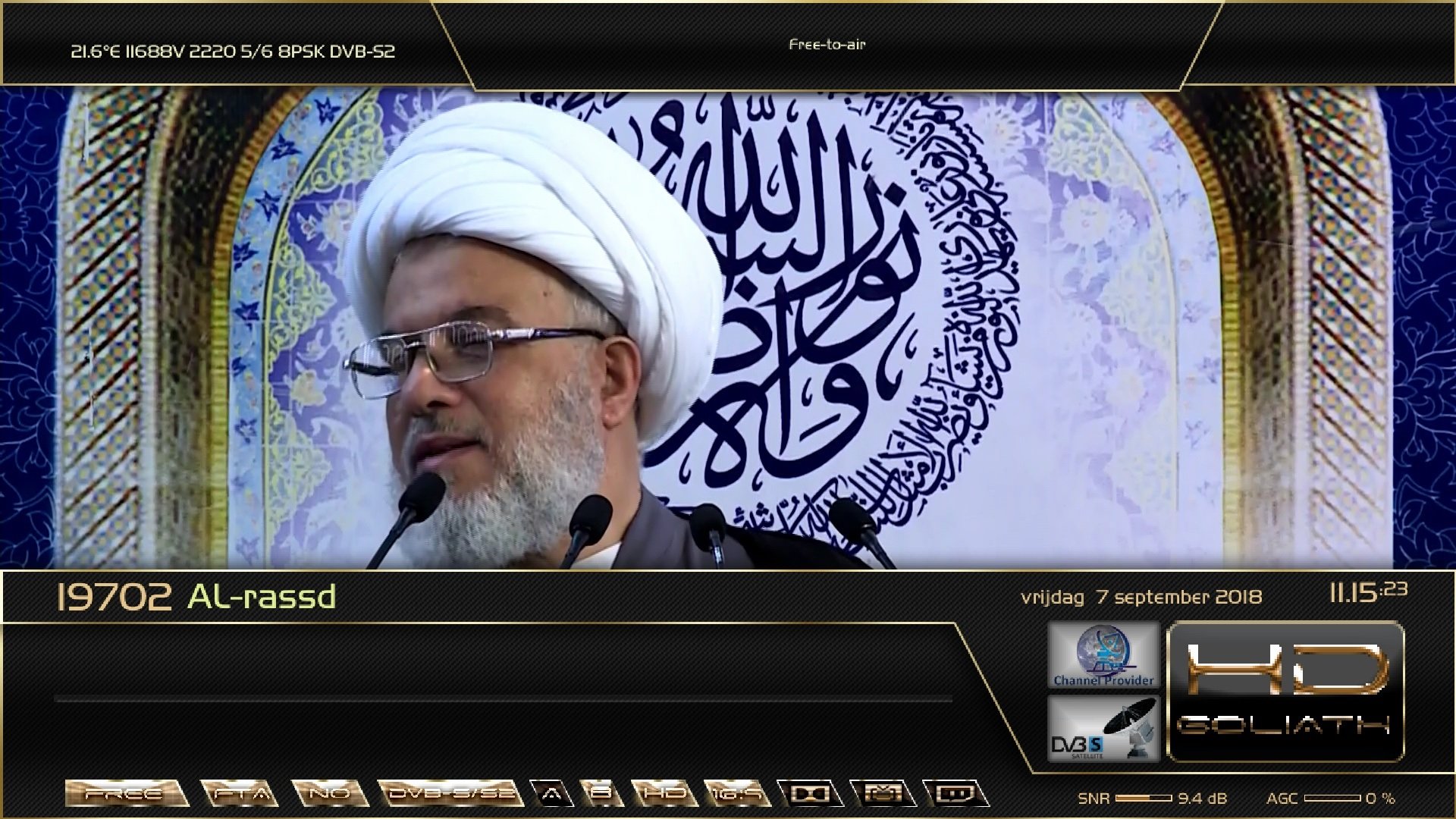

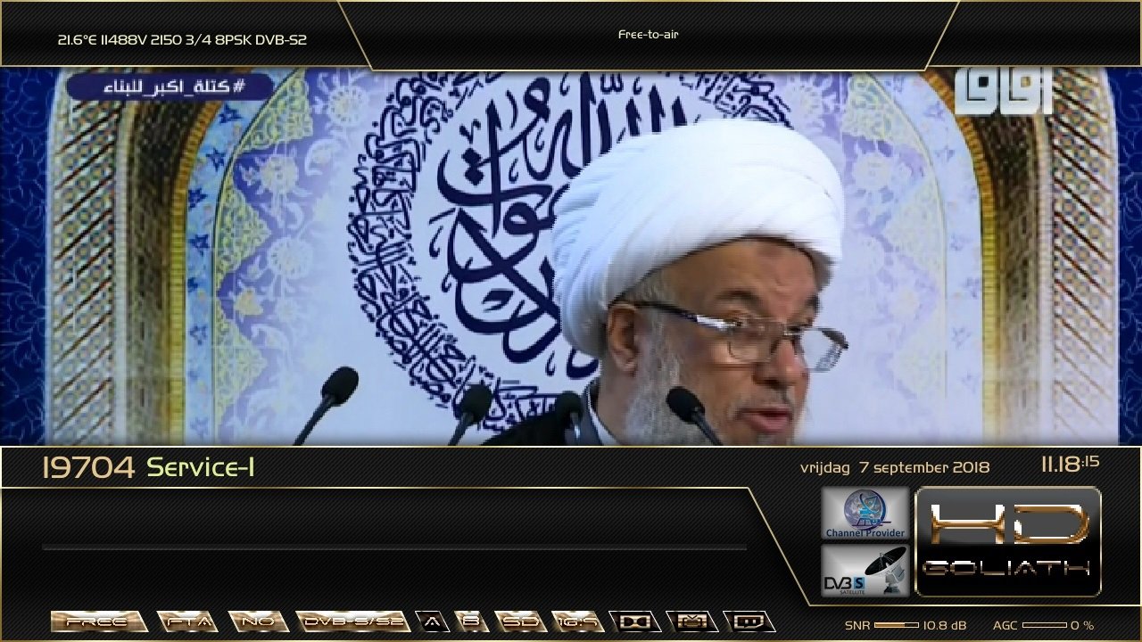

Satfeeds-DX Geplaatst: 7 september 2018 Geplaatst: 7 september 2018 Op een Maximum E-85 worden een tiental kanalen en feeds FTA ingelezen. Lebanon zendt niet altijd uit, maar is later op de dag wel te ontvangen. Edision Piccollo Benelux Edition en VU+ Zero 4K Cahors Big Bisat : 19,2°E, 23,5°E, 36°E, 39°E, 46°E, 52,5°E Triax 88 cm: 13°E, 1,9°E Triax 64 cm: 42°E Triax 78 cm: 8°W Maximum E-85: 28,2°E, 21,5°E, 16°E, 10°E, 5°E, 1°W, 5°W Maximum E-85: 14°W, 22°W, 30°W Visiosat 90 cm: basis 7°E die draaibaar is van 70,5°E tot 45°W DVBT-TNT DAB+
