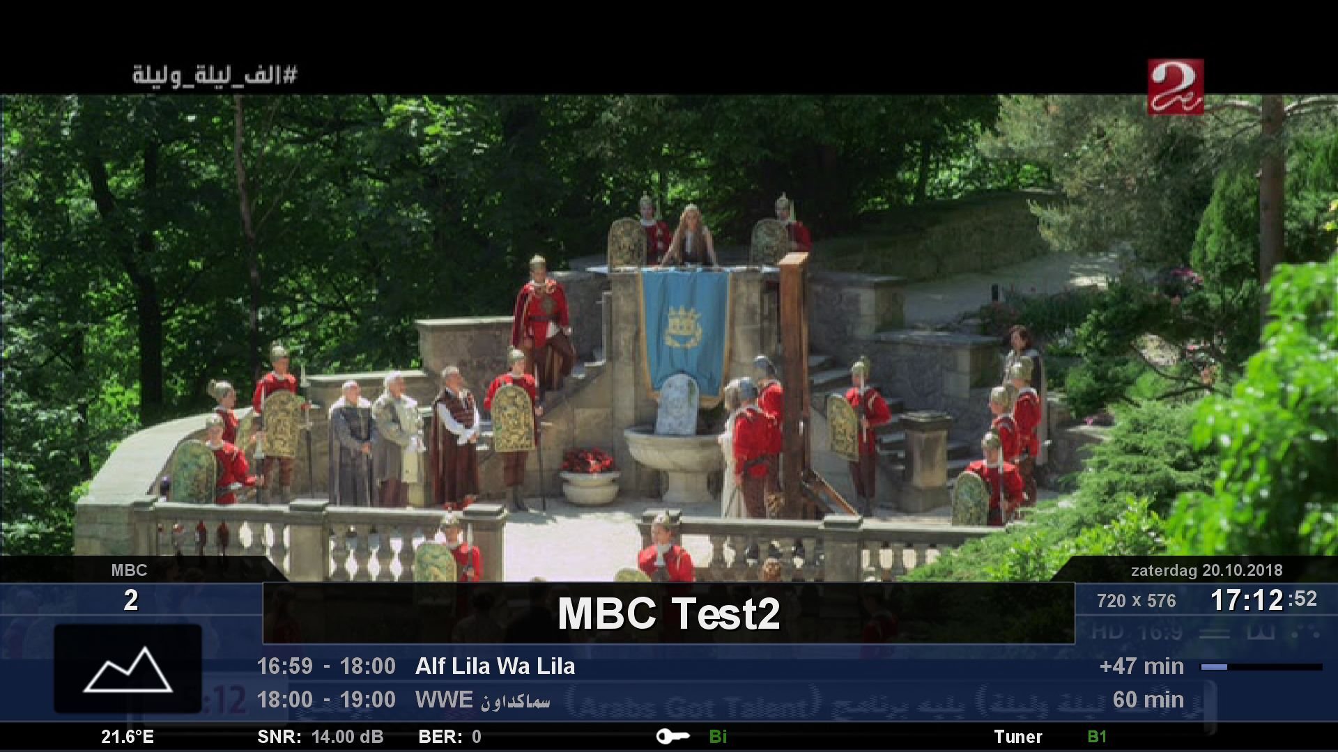

Satfeeds-DX Geplaatst: 3 oktober 2018 Geplaatst: 3 oktober 2018 53 minuten geleden zei Mojo: Wow dit is nostalgie. Nee de Kopernikus satellieten hingen op 23,5, 28,5 en 33,5 oost. https://space.skyrocket.de/doc_sdat/dfs-kopernikus-1.htm Het is 15-20 jaar geleden toen ook die CASTLE-feeds te zien waren op de Kopernikus 23,5°E Kasteel Neuschwanstein in Duitsland Edision Piccollo Benelux Edition en VU+ Zero 4K Cahors Big Bisat : 19,2°E, 23,5°E, 36°E, 39°E, 46°E, 52,5°E Triax 88 cm: 13°E, 1,9°E Triax 64 cm: 42°E Triax 78 cm: 8°W Maximum E-85: 28,2°E, 21,5°E, 16°E, 10°E, 5°E, 1°W, 5°W Maximum E-85: 14°W, 22°W, 30°W Visiosat 90 cm: basis 7°E die draaibaar is van 70,5°E tot 45°W DVBT-TNT DAB+

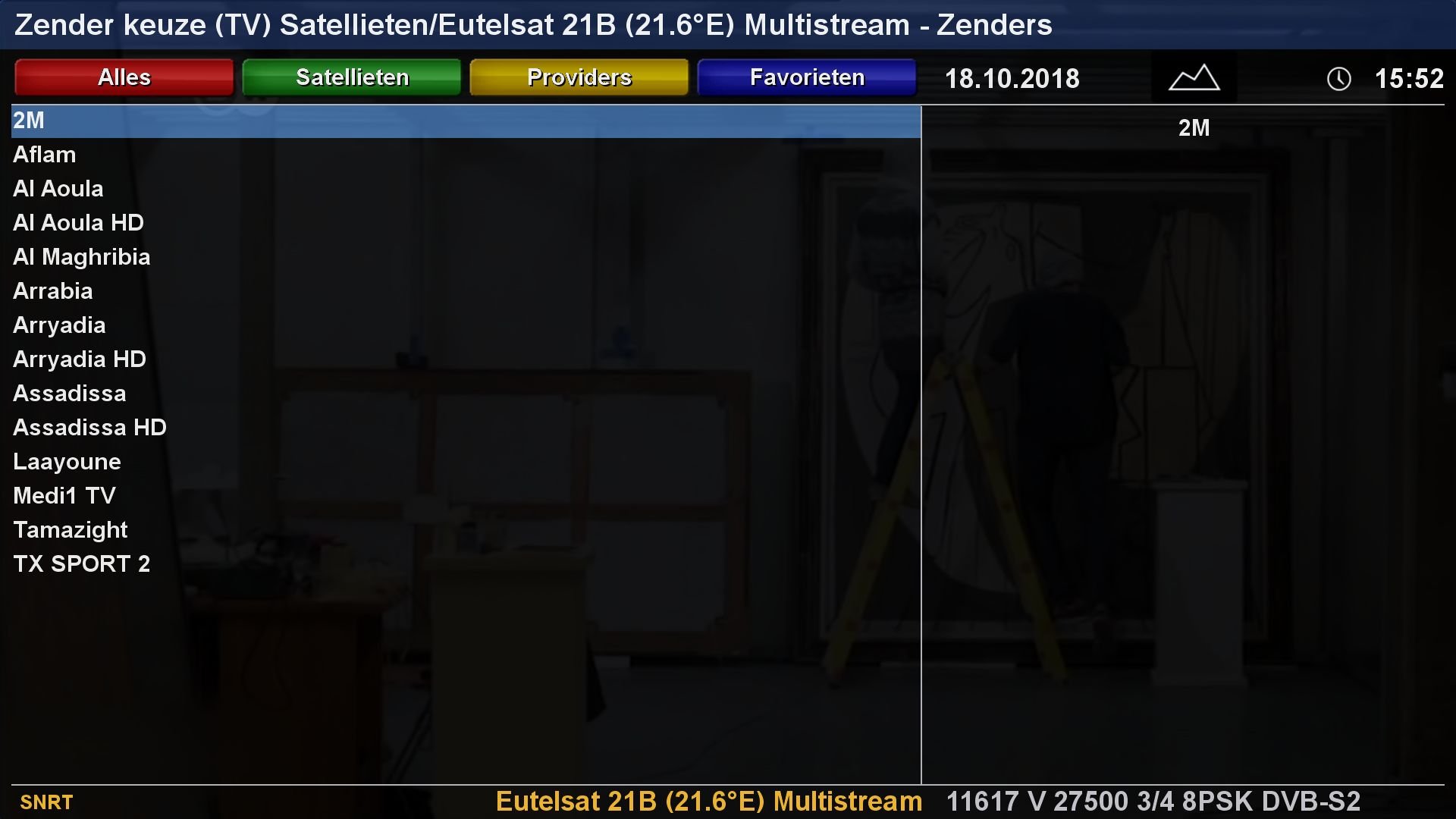

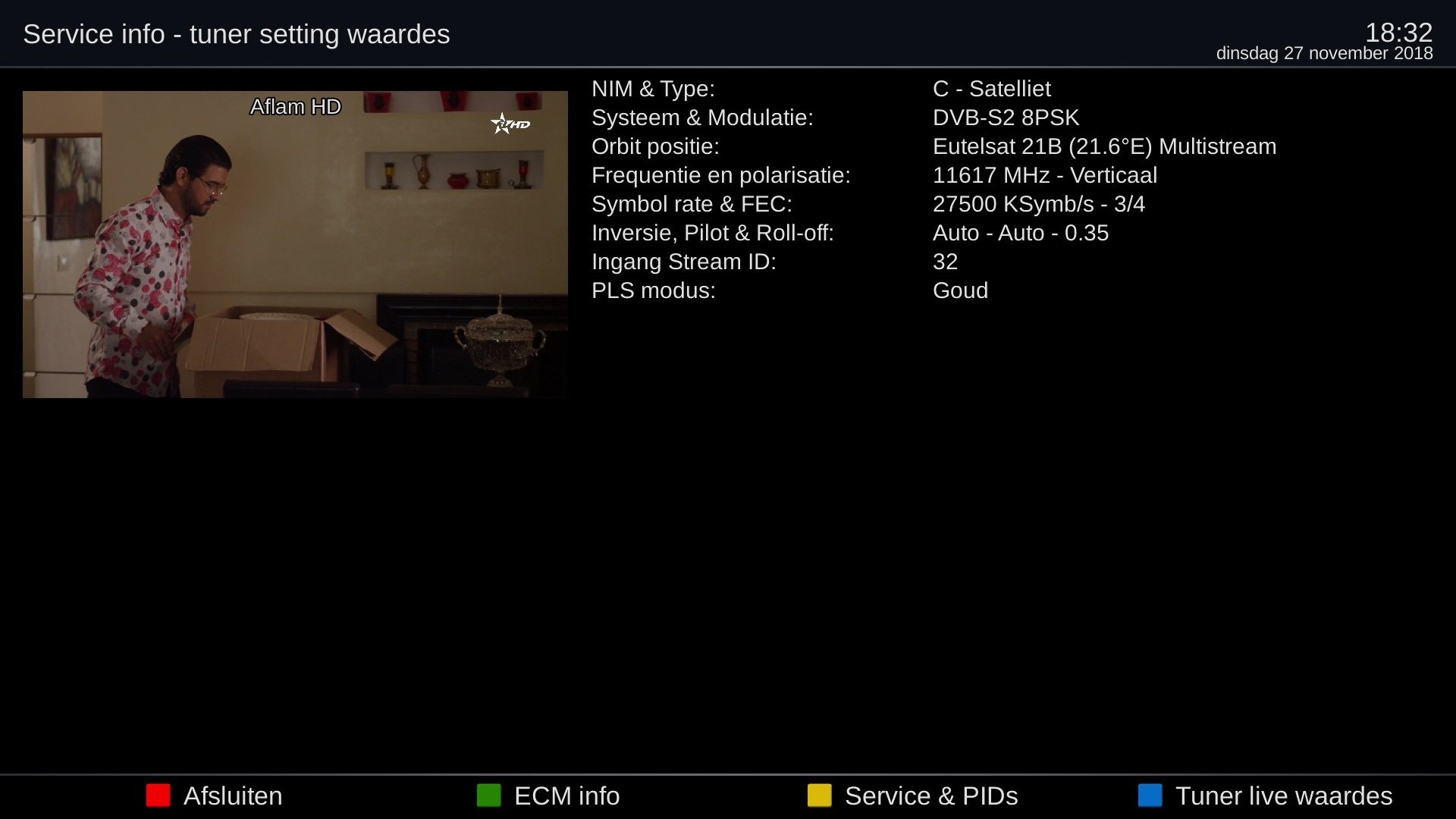

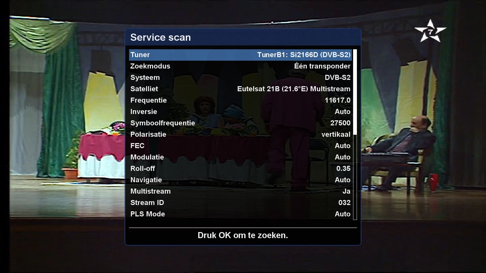

-verwijderd- Geplaatst: 18 oktober 2018 Geplaatst: 18 oktober 2018 Er zitten ook een aantal multistream zenders op Eutelsat 21.5°E 11617 V 27500, FEC:3/4, DVB-S2, 8PSK Stream ID = 16 Stream ID = 32 Stream ID = 48 Stream ID = 64 https://www.flysat.com/e21b.php Ontvang deze met een 105cm schotel (SNR: 9.75dB)

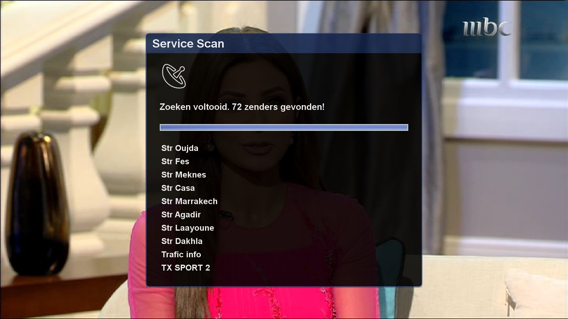

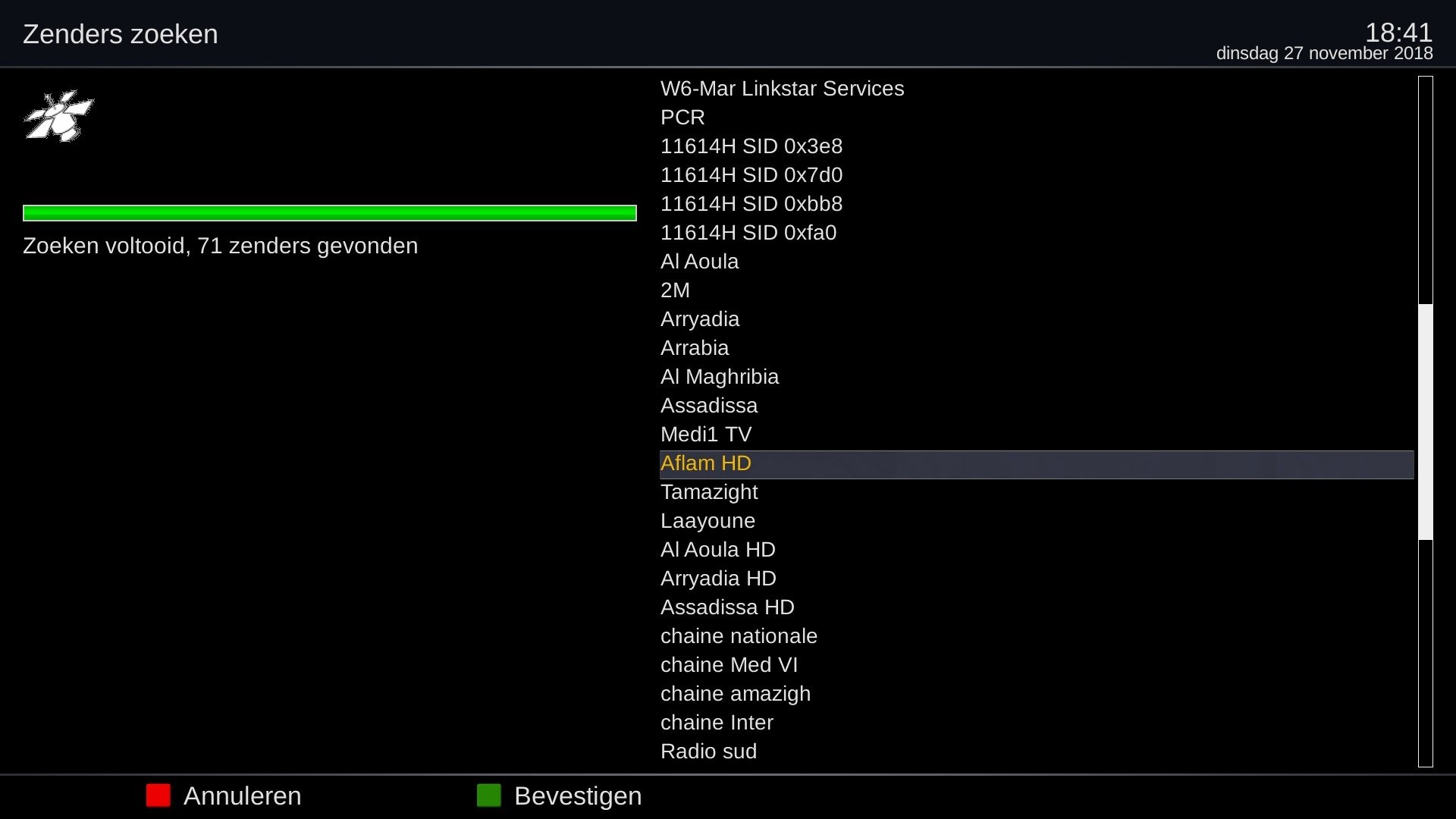

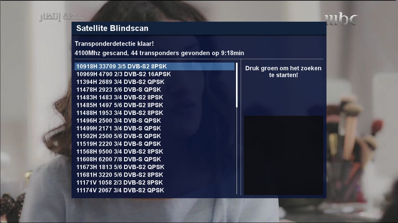

-verwijderd- Geplaatst: 18 oktober 2018 Geplaatst: 18 oktober 2018 (aangepast) een volledige blindscan op 21.6°E, vindt bij mij 44 transponders met in totaal 49 gevonden zenders 18 oktober 2018 aangepast door satmaat
Satterdam Geplaatst: 18 oktober 2018 Auteur Geplaatst: 18 oktober 2018 7 uur geleden zei satmaat: een volledige blindscan op 21.6°E, vindt bij mij 44 transponders met in totaal 49 gevonden zenders https://www.sat4all.com/forums/uploads/monthly_2018_10/screenshot.jpg.974e20eaa7b90afb6a9c433edf6ce2a9.jpg Waar woon je als ik vragen mag ?
-verwijderd- Geplaatst: 20 oktober 2018 Geplaatst: 20 oktober 2018 (aangepast) In België, 150km van Amsterdam ontvangst is op een Triax TDS 110 schotel en dm7080 (Si2166D tuner) Ik ontvang in totaal 72 radio en TV zenders Er zijn feeds, er zijn multistream zenders, er zijn een aantal biss gecodeerde zenders, er zijn zenders met een lage symbol rate, ... Welke zenders wil jij eigenlijk op Eutelsat 21.6° E ontvangen? 20 oktober 2018 aangepast door satmaat

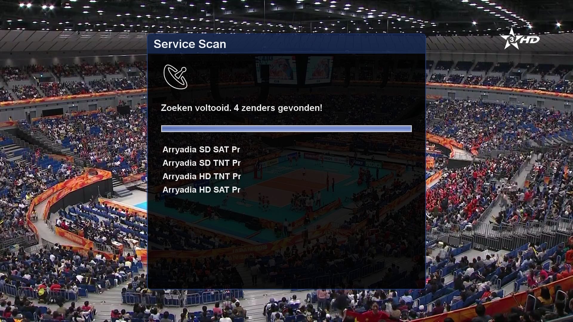

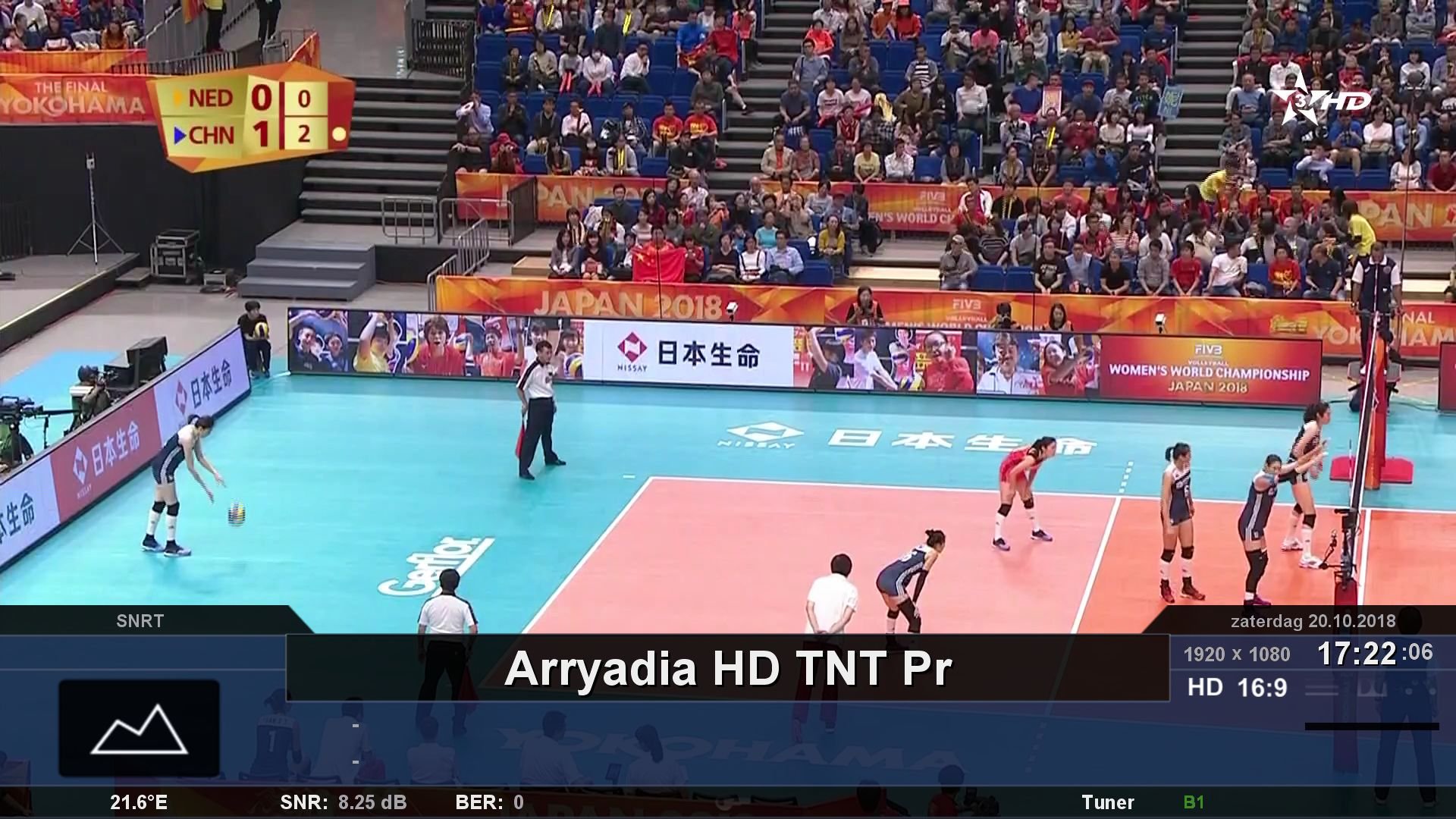

-verwijderd- Geplaatst: 20 oktober 2018 Geplaatst: 20 oktober 2018 [21.5°E] 11569 H 9500, FEC:3/4, DVB-S2, 8PSK Daar zitten 4 Arryadia zenders uit Marokko Zenden momenteel alle vier hetzelfde programma uit Arryadia HD SAT Pr Arryadia HD TNT Pr Arryadia SD SAT Pr Arryadia SD TNT Pr

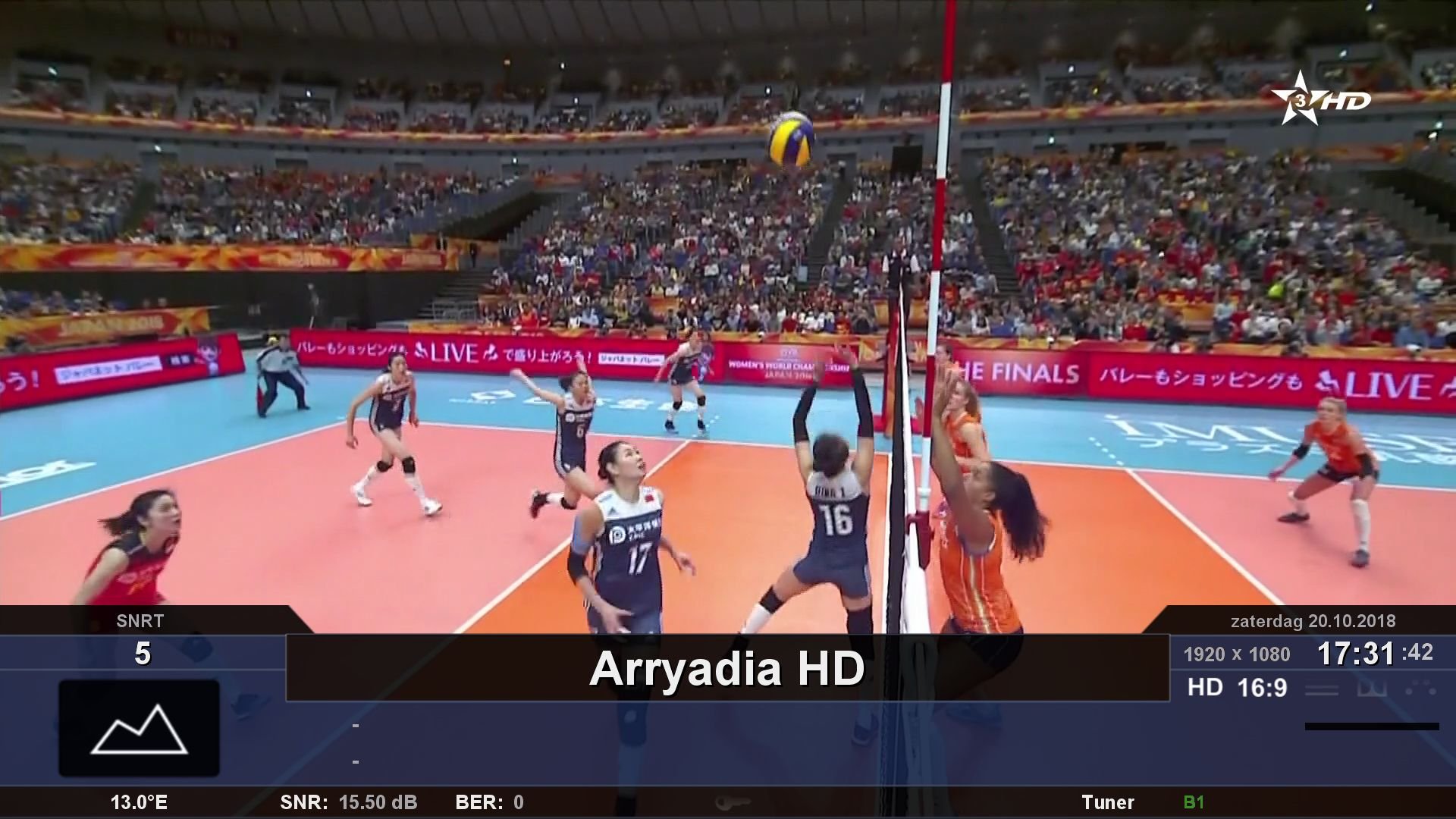

-verwijderd- Geplaatst: 20 oktober 2018 Geplaatst: 20 oktober 2018 (aangepast) Zender Arryadia HD zit toch ook op andere sats zoals bijvoorbeeld Hotbird 13.0°E [13.0°E] 10873 V 27500, FEC:3/4, DVB-S2, 8PSK Is er een verschil op met die van 21.6°E ? 20 oktober 2018 aangepast door satmaat
Satterdam Geplaatst: 20 oktober 2018 Auteur Geplaatst: 20 oktober 2018 Op de Hotbird zit de internationale versie. Op 21.5 oost zit ook de binnenlandse versie. Op de internationale versie wordt niet alles uitgezonden wat op de binnenlandse wel wordt uitgezonden ivm rechten.

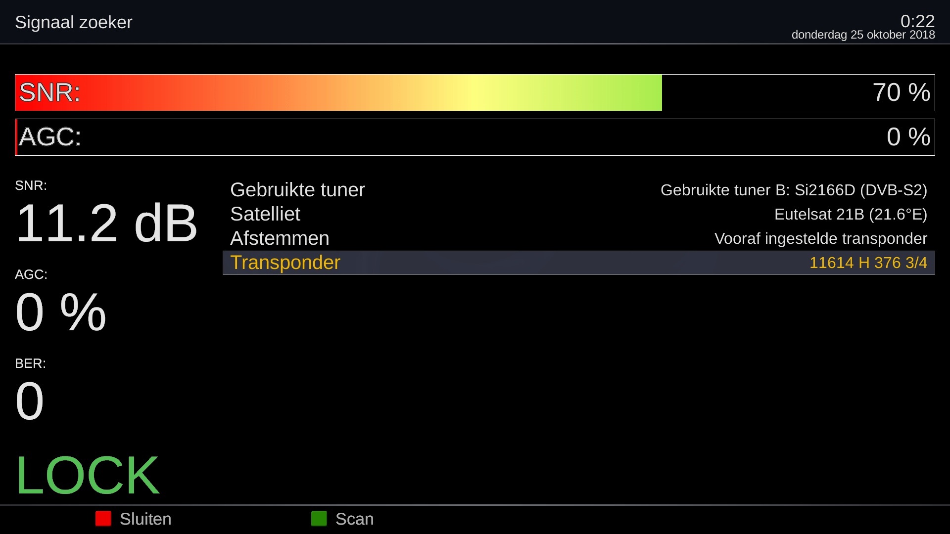

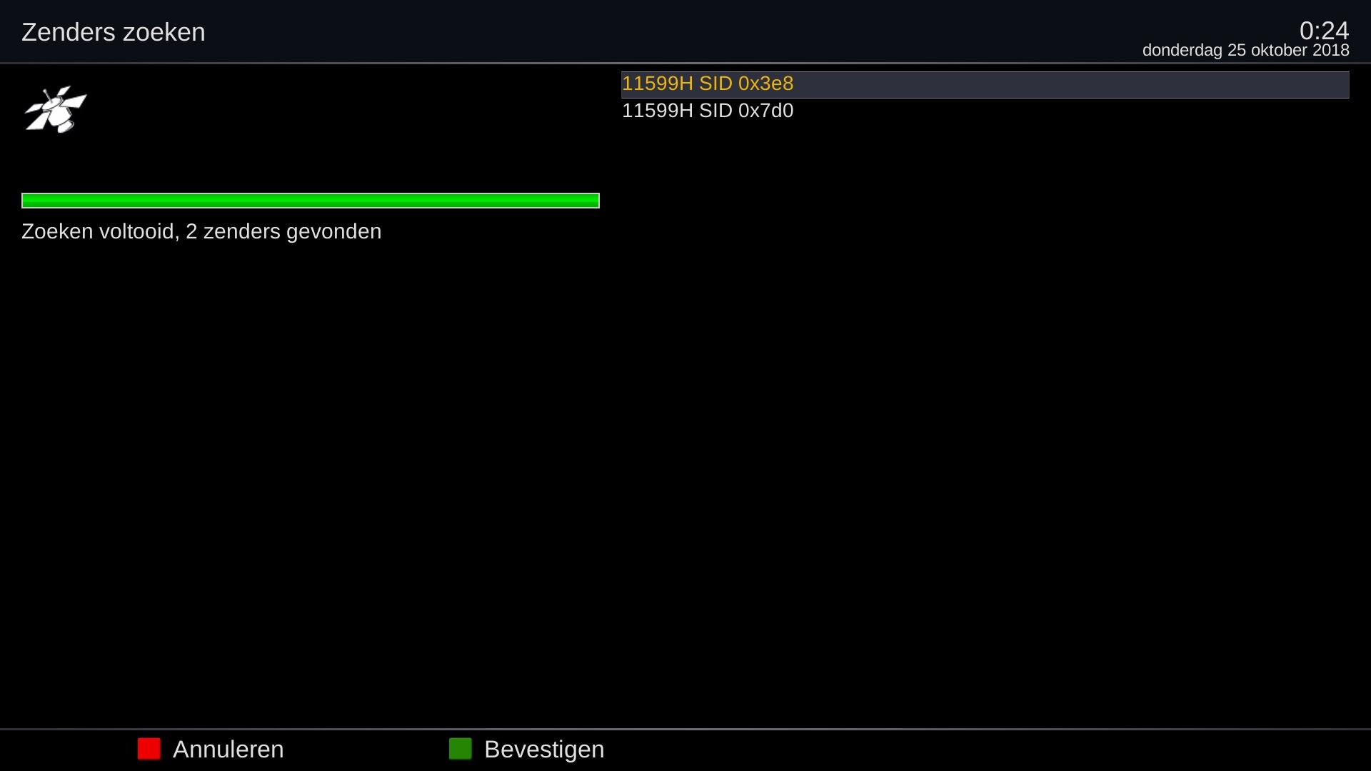

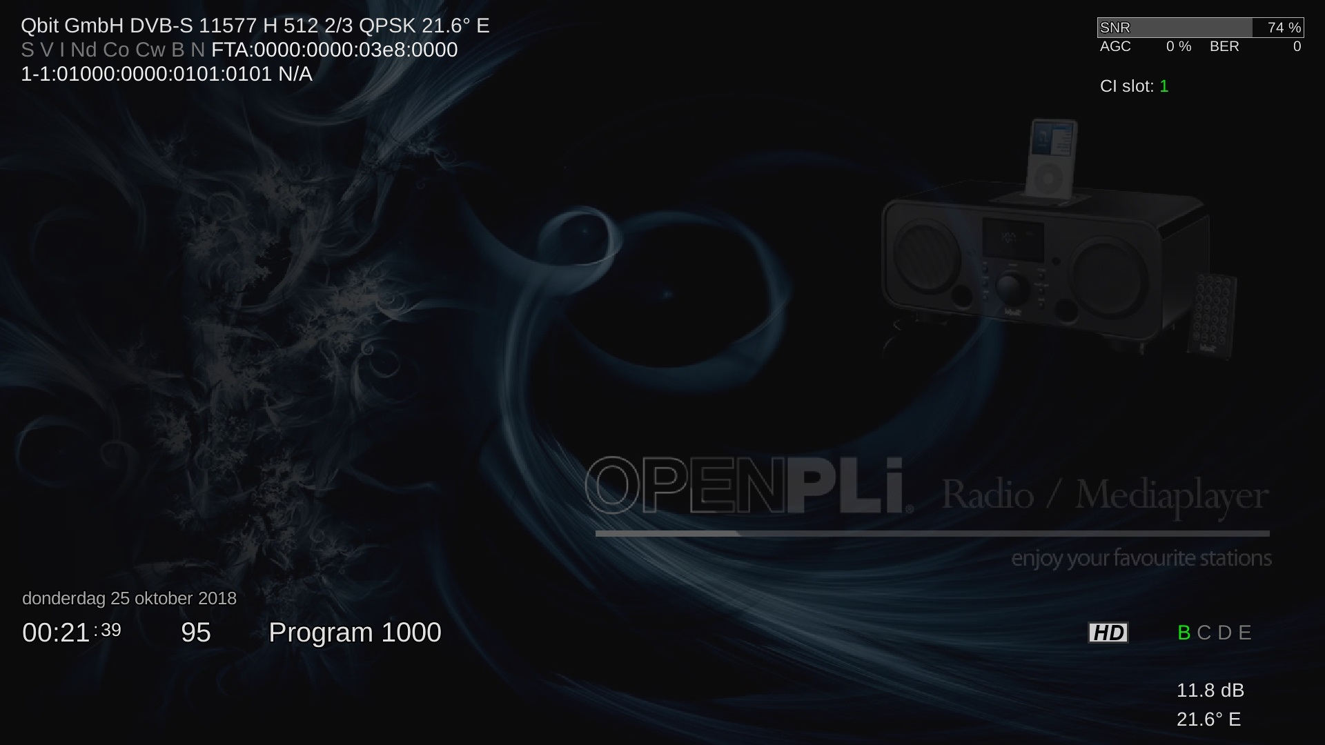

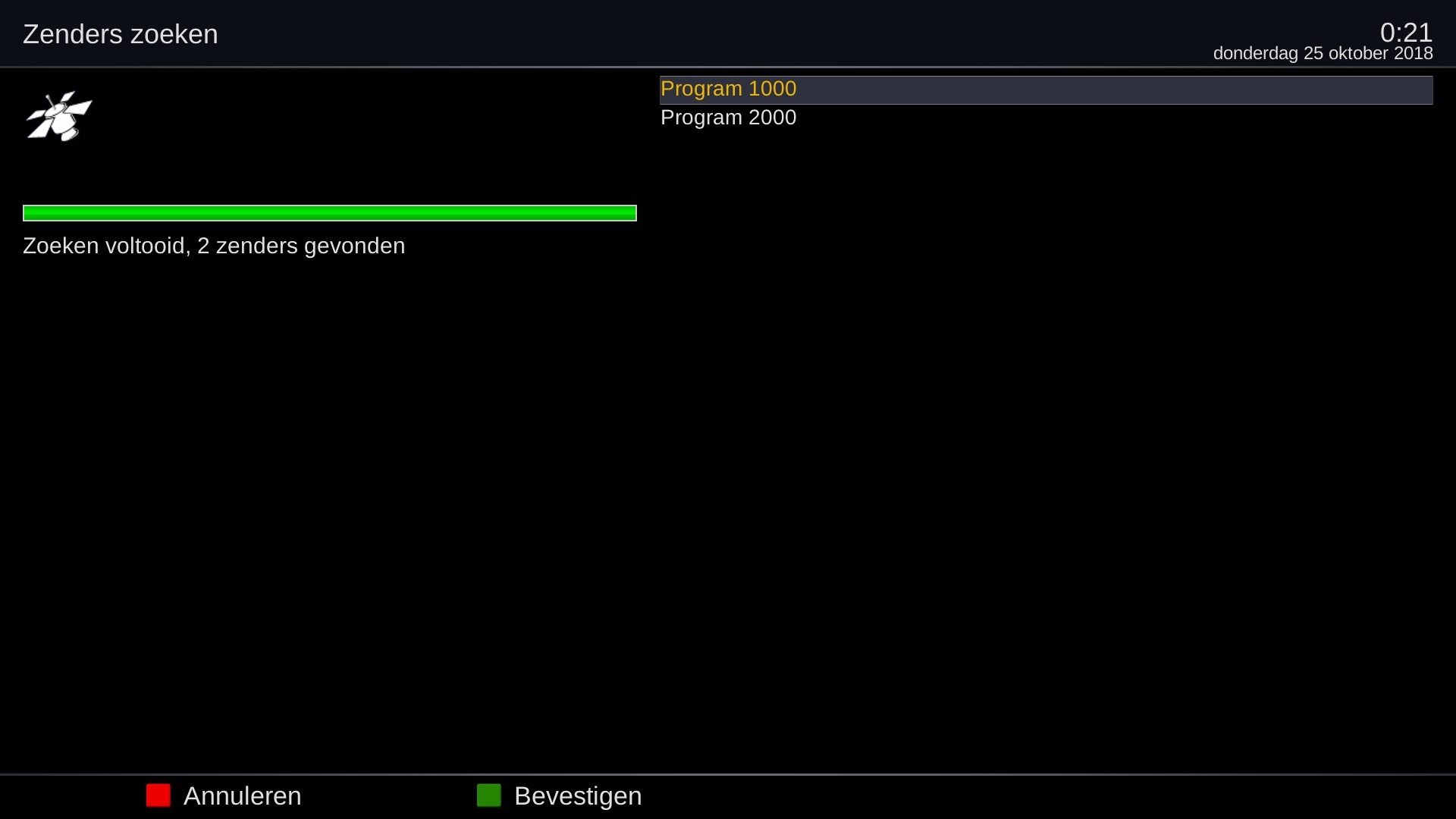

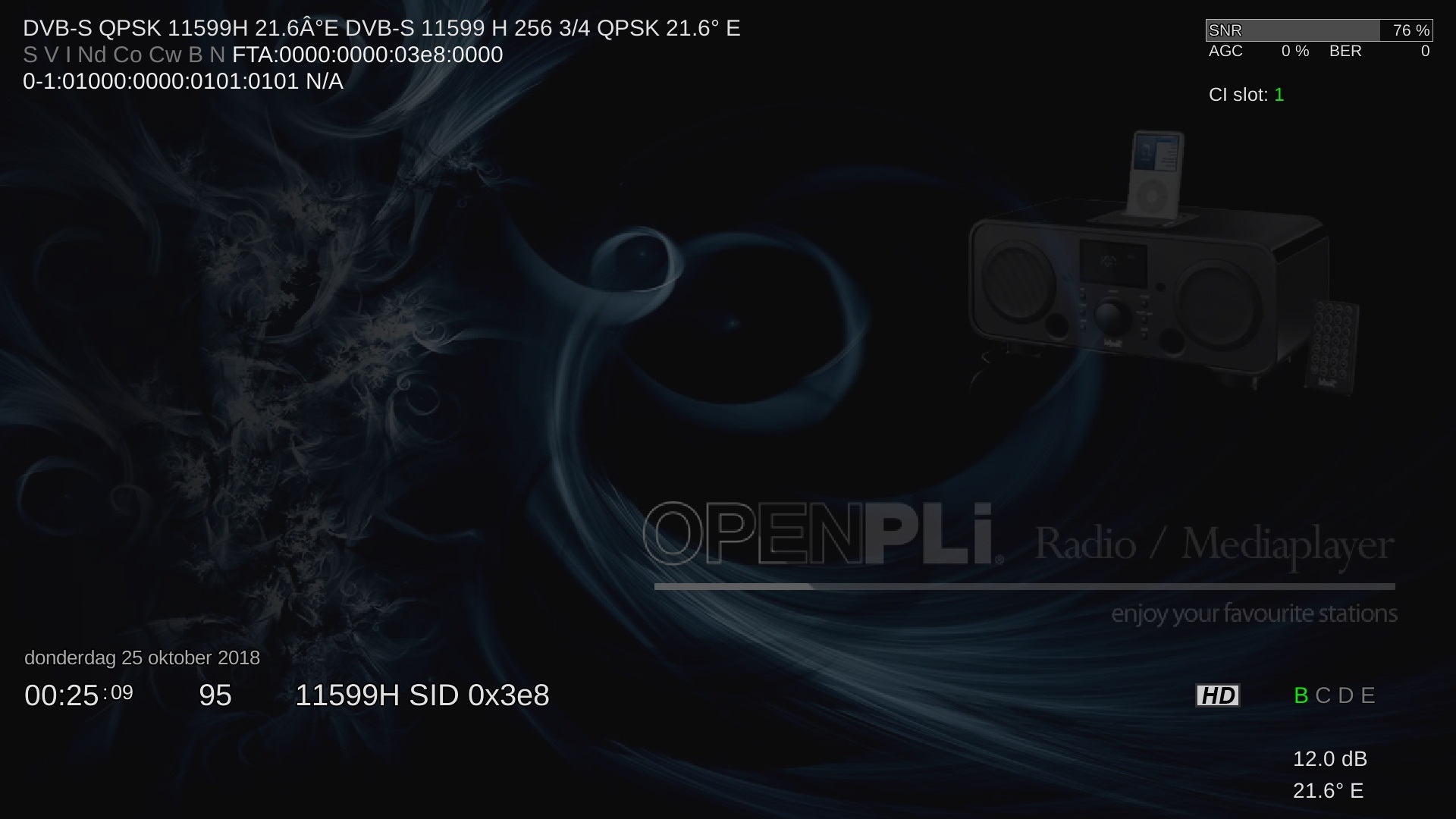

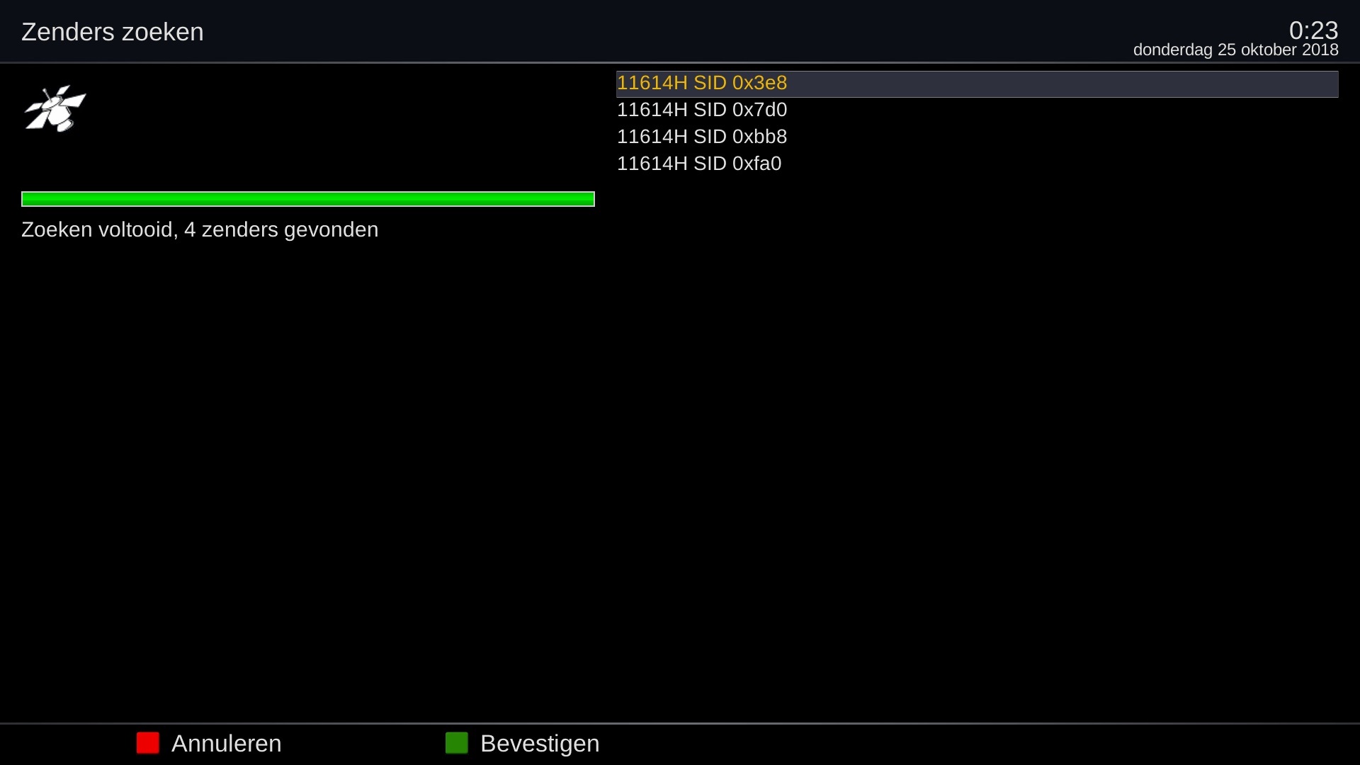

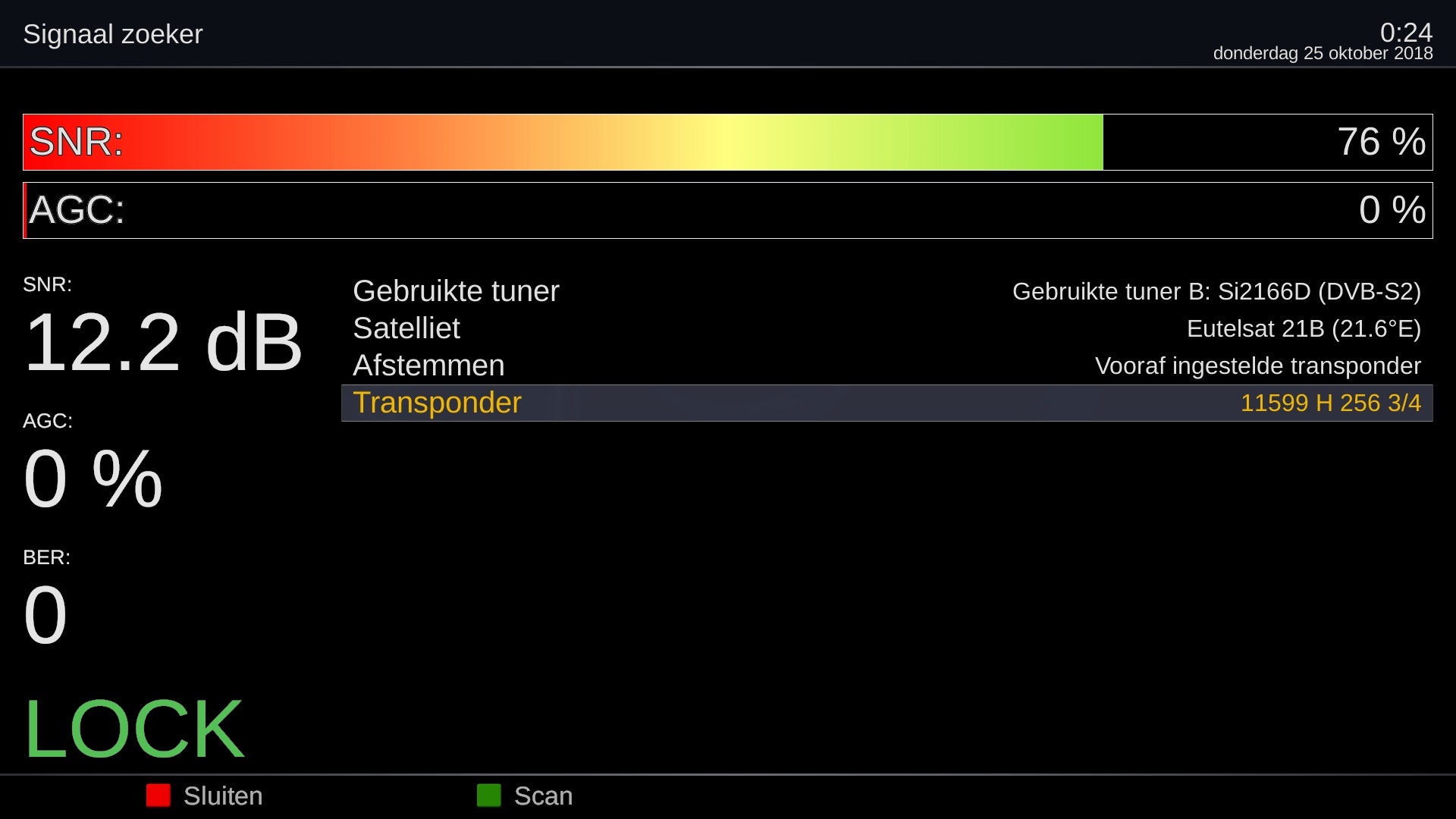

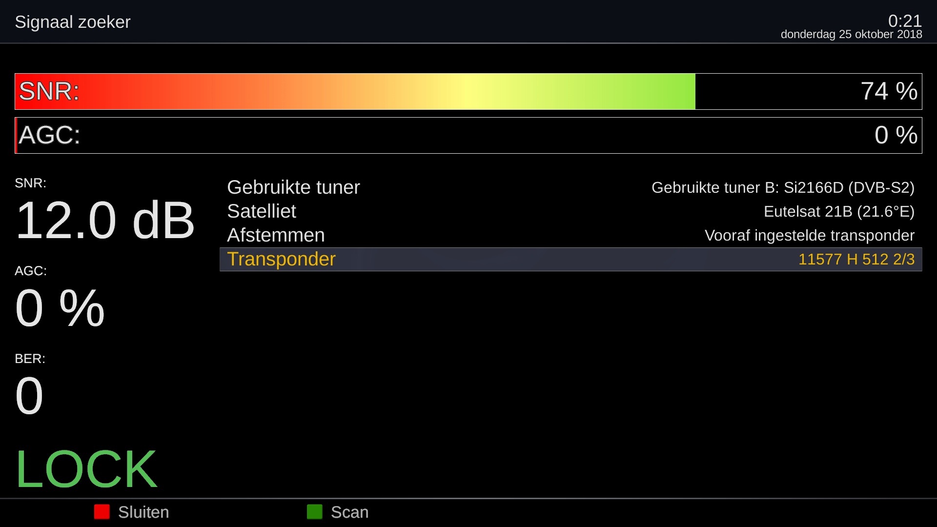

-verwijderd- Geplaatst: 24 oktober 2018 Geplaatst: 24 oktober 2018 (aangepast) Op 9-9-2018 om 17:10 zei Satterdam: Daar zitten inderdaad zenders op met een extreem lage Symbol Rate - Chada FM met een SR van 255 - MFM Radio met een SR van 376 - Medi 1 Radio met een SR van 512 Deze drie betreft dan wel een radiozender maar toch. Op 9-9-2018 om 17:10 zei Satterdam: Zijn er ontvangers die met zulke symbol rates overweg kunnen? Ja die zijn er. Ik ontvang de genoemde zeer lage SymbolRate frequenties op mijn dm7080 met Si2166D tuner. [21.6°E] 11599 H 256, FEC:3/4 [21.6°E] 11614 H 376, FEC:3/4 [21.6°E] 11577 H 512, FEC:2/3 24 oktober 2018 aangepast door satmaat

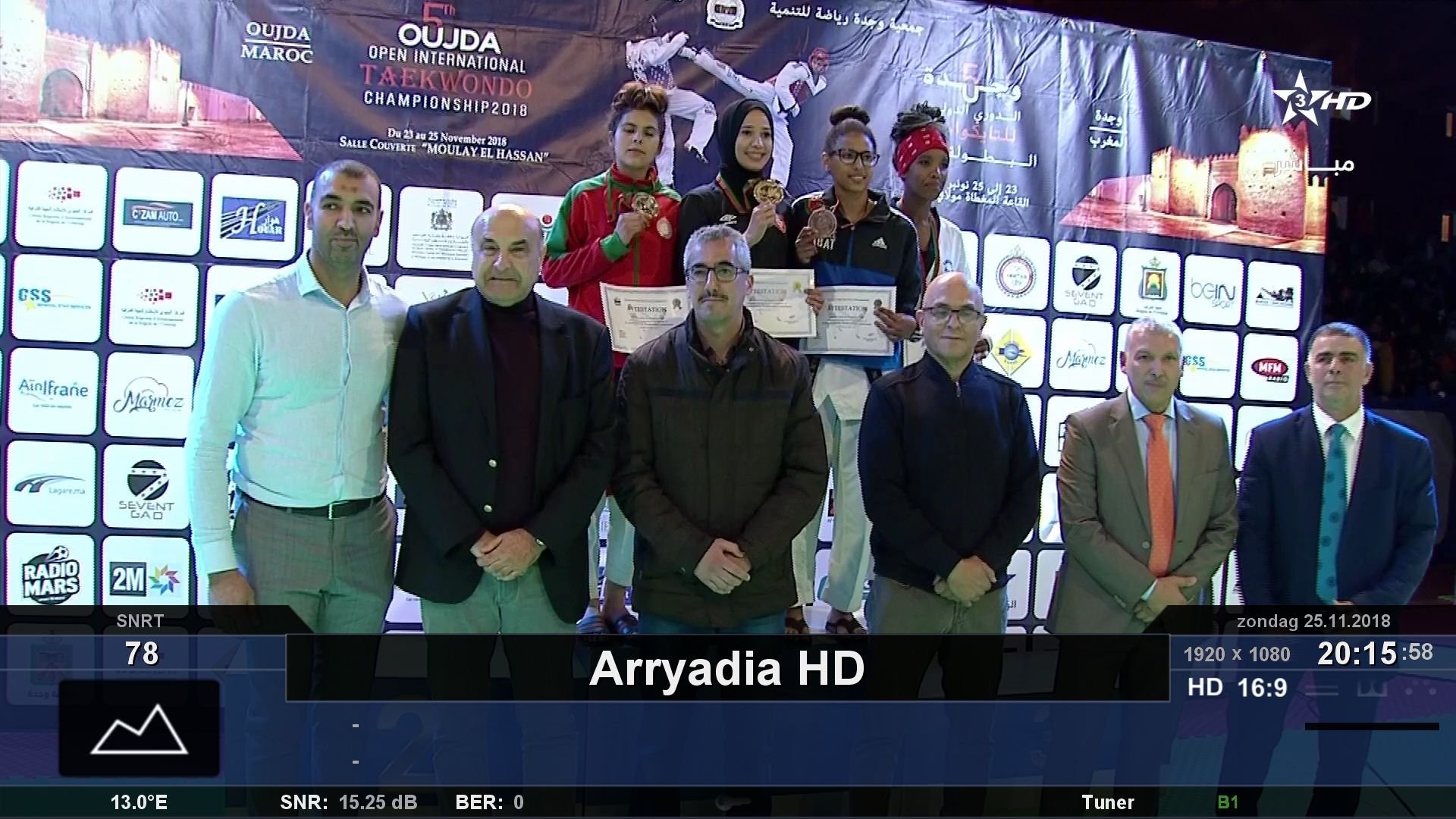

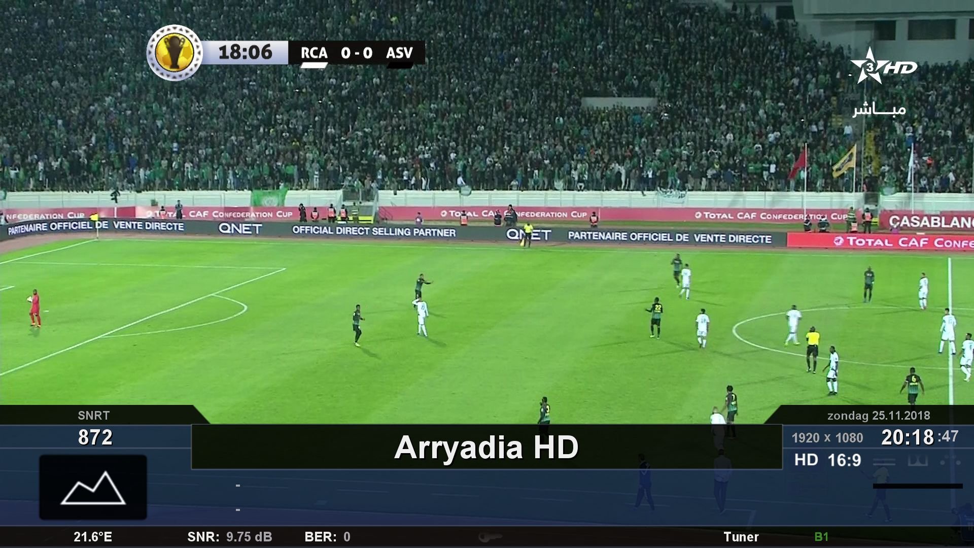

-verwijderd- Geplaatst: 25 november 2018 Geplaatst: 25 november 2018 Op 20-10-2018 om 20:59 zei Satterdam: Op de Hotbird zit de internationale versie. Op 21.5 oost zit ook de binnenlandse versie. Op de internationale versie wordt niet alles uitgezonden wat op de binnenlandse wel wordt uitgezonden ivm rechten. OK, vandaag nog eens de Arryadia zender 21.5°E vergeleken met die op Hotbird 13.0°E Momenteel zenden op 21.5°E: Arryadia (multistream) Arryadia HD (multistream) Arryadia HD TNT Pr Arryadia SD TNT Pr alle vier een voetbalwedstrijd uit Arryadia HD SAT Pr en Arryadia SD SAT Pr 21.5°E zenden hetzelfde uit als op Hotbird 13.0°E

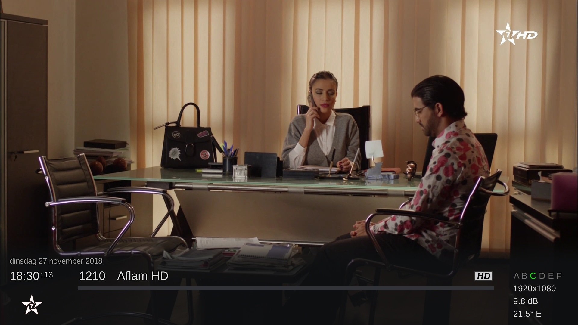

-verwijderd- Geplaatst: 27 november 2018 Geplaatst: 27 november 2018 (aangepast) Een aantal multistream zenders op 21.5°E die in SD waren, zijn naar HD overgegaan (Aflam HD, TX SPORT 2) De multistream zenders op 21.5°E geven de Marokkaanse TNT radio en TV zenders doorhttp://www.snrt.ma/recevoir_nos_chaines.php 27 november 2018 aangepast door satmaat
