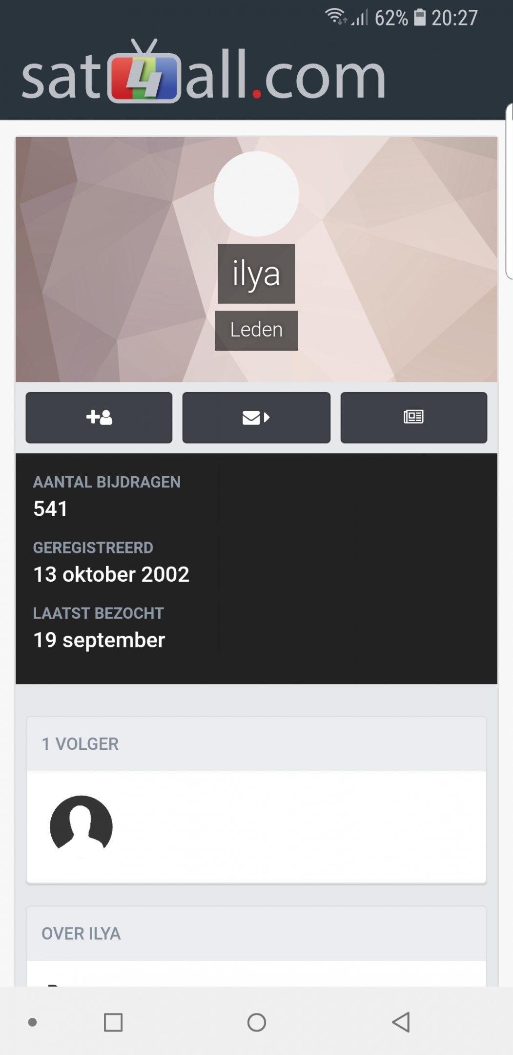

Alweer iemand die n topic opent en dan niet meer reageert na verloop van tijd.......brrrrrr

Op 13-10-2018 om 20:26 zei satfanatic:
Sinds wanneer mag ik niet op vakantie :).
Wellicht ff eerst Pm sturen  om hoe of wat te vernemen , dan deze beschuldiging op deze manier uitten.
