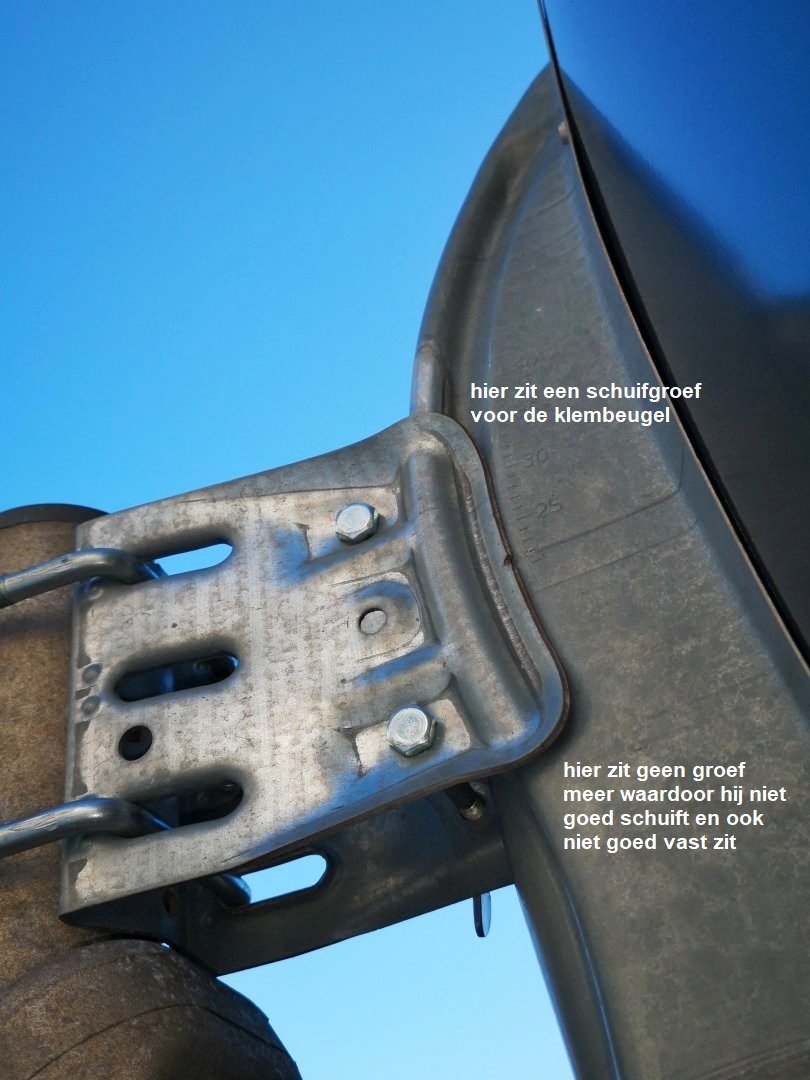

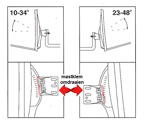

Sprietje Geplaatst: 28 december 2018 Geplaatst: 28 december 2018 (aangepast) Je gebruikt de hoge schaalverdeling en zit nu helemaal op het einde van de instelling. De richel waarover je de schotel verschuift is daar al niet diep genoeg meer waardoor het verschuiven moeilijk gaat en er geen goede klemming is. Je moet de mastbeugel omdraaien en dan de schaalverdeling aan de andere zijde aflezen. 28 december 2018 aangepast door Sprietje
edbe Geplaatst: 28 december 2018 Auteur Geplaatst: 28 december 2018 heb ik gedaan, maar totaal geen ontvangst..... 2 x Gigablue UHD & Bigsat & T90 (30w-24w-5w-1w-7o) & (52o-42o-39o-28o-23o-19o-16o-13o-9o-5o-2o)
