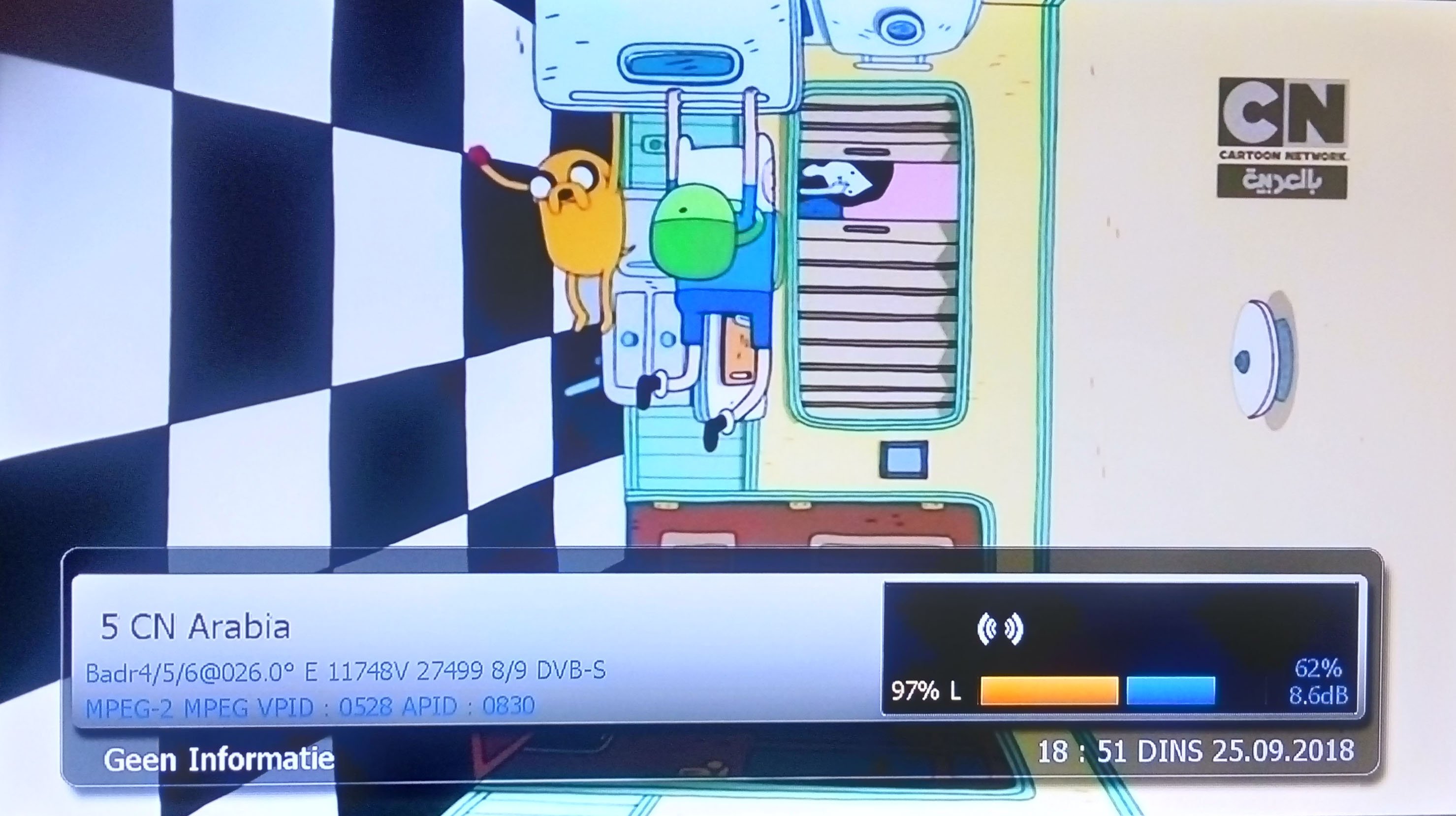

satkijker Geplaatst: 24 september 2018 Geplaatst: 24 september 2018 Zojuist zei Almerestad: @satkijker: Denk je dat ik ook met een 1.20 meter schotel CN arabic kan ontvangen op badr/arabsat? kreeg de indruk van andere dat dat mogelijk is, maar jij bent de eerste die aantoonbaar bewijst dat je het ontvangt met je 1.80 meter schotel. Met een 120cm schotel zal Badr 6 dit niet gaan lukken, die van Badr 4 wel, maar hoe ver Badr 6 in Nederland richting Almere met een 180cm te ontvangen is weet ik niet. De Arabsat zenders op Badr komen hier allemaal binnen. Hier de Arabsat frequenties https://www.lyngsat.com/providers/sa/Arabsat.html Van horen zeggen of zelf uitgeprobeerd?
Almerestad Geplaatst: 25 september 2018 Auteur Geplaatst: 25 september 2018 @satkijker: dank je. Ik ben ah kijken naar een schotel die groter is dan 1.20 meter, misschien 1.50 meter. 1.80 meter is wat te groot, kan opzich wel in een hoekje van de tuin. Inderdaad, risico van een 1.20 meter is dat ik misschien niet alle badr 4 ontvang en badr 5 en badr 6 al helemaal niet. Wel die risico niet nemen. CN arabic is helaas alleen op badr6.

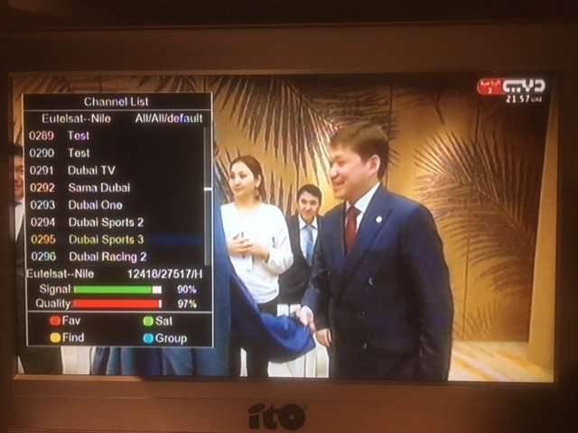

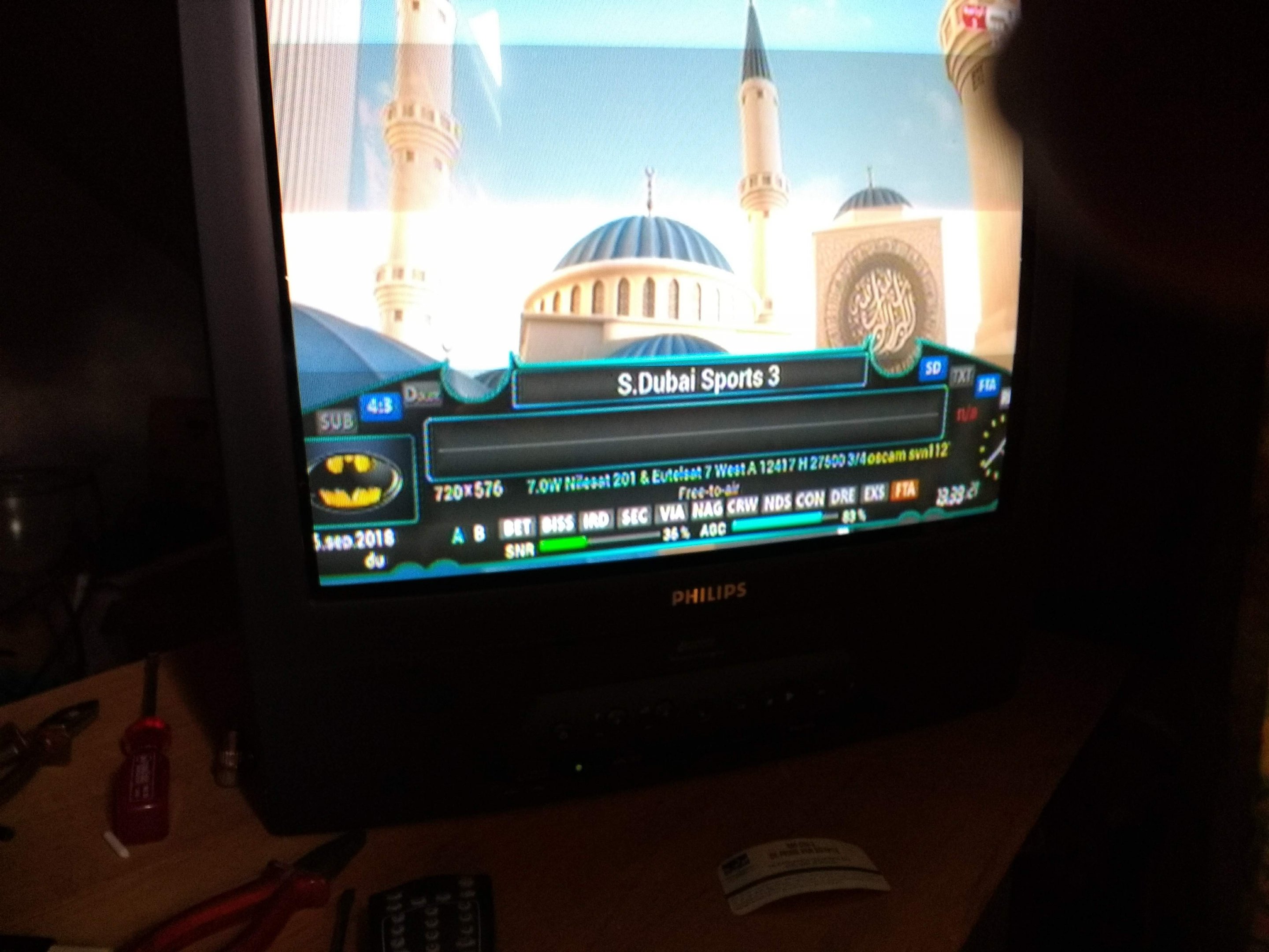

smetje limb.BE Geplaatst: 25 september 2018 Geplaatst: 25 september 2018 (aangepast) Op 23-9-2018 om 19:18 zei December10: Nile sat op 7 west is niet te ontvangen in Nederland hier in belgie wel ..woon tegen de grens fotos zijn helaas niet heel duidelijk heb me er me bezig gehouden vandaag en ik heb wel resultaat met mijn triax 110. op nilesat 7°W...het signaal is natuurlijk niet heel veel ,maar ik heb beeld en dat telt 25 september 2018 aangepast door smetje limb.BE 2x Dreambox 900UHD TRIAX 110 TDS 4x twin lnb 1x bosat 1.50m .1x Dreambox 7020hd v2x dreambox 800 1x DREAMBOX 8000 HD pvr 1x Dreambox 800se 1x Gigablue HD Quad Plus 1x Sab unix triple 1x Xsarius Galaxy 4K 1x gigablue trio 1x Zgemma H7 Cabel en Sat openATV7.4 Ncam 15.2 1x Samsung UE65MU7070 4K Ultra HD Smart LED 1x Samsung UE46F6650SSXXN led
satkijker Geplaatst: 25 september 2018 Geplaatst: 25 september 2018 Niet te min een mooie prestatie maar helaas is dat GEEN Nilesat 201 WEL de Eutelsat 7 west A zie hier de frequenties https://www.lyngsat.com/Nilesat-201.html https://www.lyngsat.com/Eutelsat-7-West-A.html 1 Van horen zeggen of zelf uitgeprobeerd?

Crazy Sat Geplaatst: 25 september 2018 Geplaatst: 25 september 2018 (aangepast) Citaat Op de Badr 6 op 11747-V-27500 heb ik hier wel ontvangst van CN arabic met 6,9db met regen. Schotel is 180cm. In Poperinge op 26,0°E. met CM 180. Op de 7°W is deze zender niet te ontvangen , Nilesat 201 . 25 september 2018 aangepast door Crazy Sat feedhunting , a crazy hobby ! Edison OS mio 4K UHD + Octagon SF8008 4K UHD + Dr.HD F15 + Edison OS mini + Technomate TM-5402 HD M3 CI , Moteck SG2100 + Deltastar 90 cm + Invacom C120 QDF-031 Quad lnb + SkyStar HD2,TBS5927 , en TT-budget S2-1600 kaart. Channel Master 180 cm schotel + ESX241 lnb voor C-band. DVB-T2 via Oostvleteren,Egem,Mont des Cats,Bouvigny en Doornik.

trust Geplaatst: 26 september 2018 Geplaatst: 26 september 2018 (aangepast) Op 24-9-2018 om 09:30 zei Almerestad: Samenvatting: Nilesat Horizontaal is gewoon niet te ontvangen in Nederland, jammer. Voor arabsat heb ik een 1.80 meter schotel nodig. en dan kan ik CN arabic ontvangen en ik hoop de overige zenders ook. Neem bij het zoeken naar een grote schotel ook eens een kijkje in je berichtenbox hier op het forum 26 september 2018 aangepast door trust Het verschil tussen theorie en praktijk is mijn uitdaging . Octagon SF8008 4K Edision Primo IP S2 Dr.HD F16 1.8 m ChannelMaster Offset in tuin 53º E - 45º W Jaeger SMR 1224 Usals met 5 Lnb wisselaar 2x Ka - Ku - C band Lin / Circ 1.2 m Echostar Offset aan schuur 53º E 34.5 W Twoteck Twinrotor met 3 Lnb wisselaar Ku - Ku low - Ka
