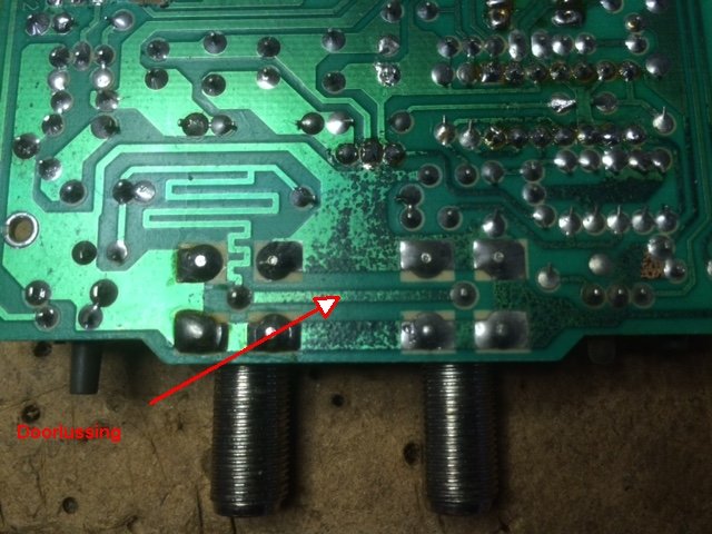

Onder op de rotor zit(ten) één of twee ledjes , als alles oke is brand er een groene .
Beide F aansluitingen zijn in de rotor direct met elkaar verbonden , je kunt dus gerust beide kabels gewisseld aansluiten .
waarom denk je dat de rotor geen spanning krijgt , wil hij niet draaien ?
