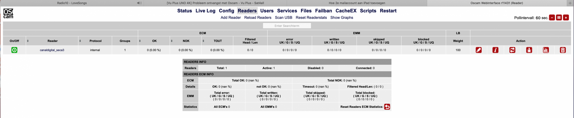

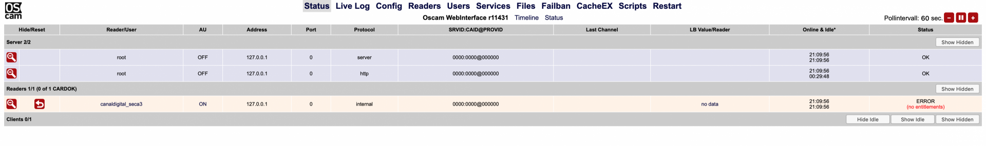

Intussen heb ik OpenPli met daarin Oscam uit de feed geïnstalleerd maar zonder een beter resultaat.
De Log file ziet er wel iets anders uit maar geeft weer ERRORS.
Misschien is hier nog iets van te ontdekken.
Hierbij zowel de nieuwe file óscar.server' als de logfile.

5 minuten geleden zei Jürgen:

@luisteraar, die kaart contacten heb ik al meerdere malen schoongemaakt.
Verder schreef ik dat een andere kaart ook niet werkt en die is zo goed als nieuw en eerder schreef ik ook dat de kaart in een andere gewone (reserve) UNO goed functioneert.
@smetje limb.BE, dat weet ik niet, ik haal deze Oscam versies uit de Feed van zowel OpenPli als VTI.
