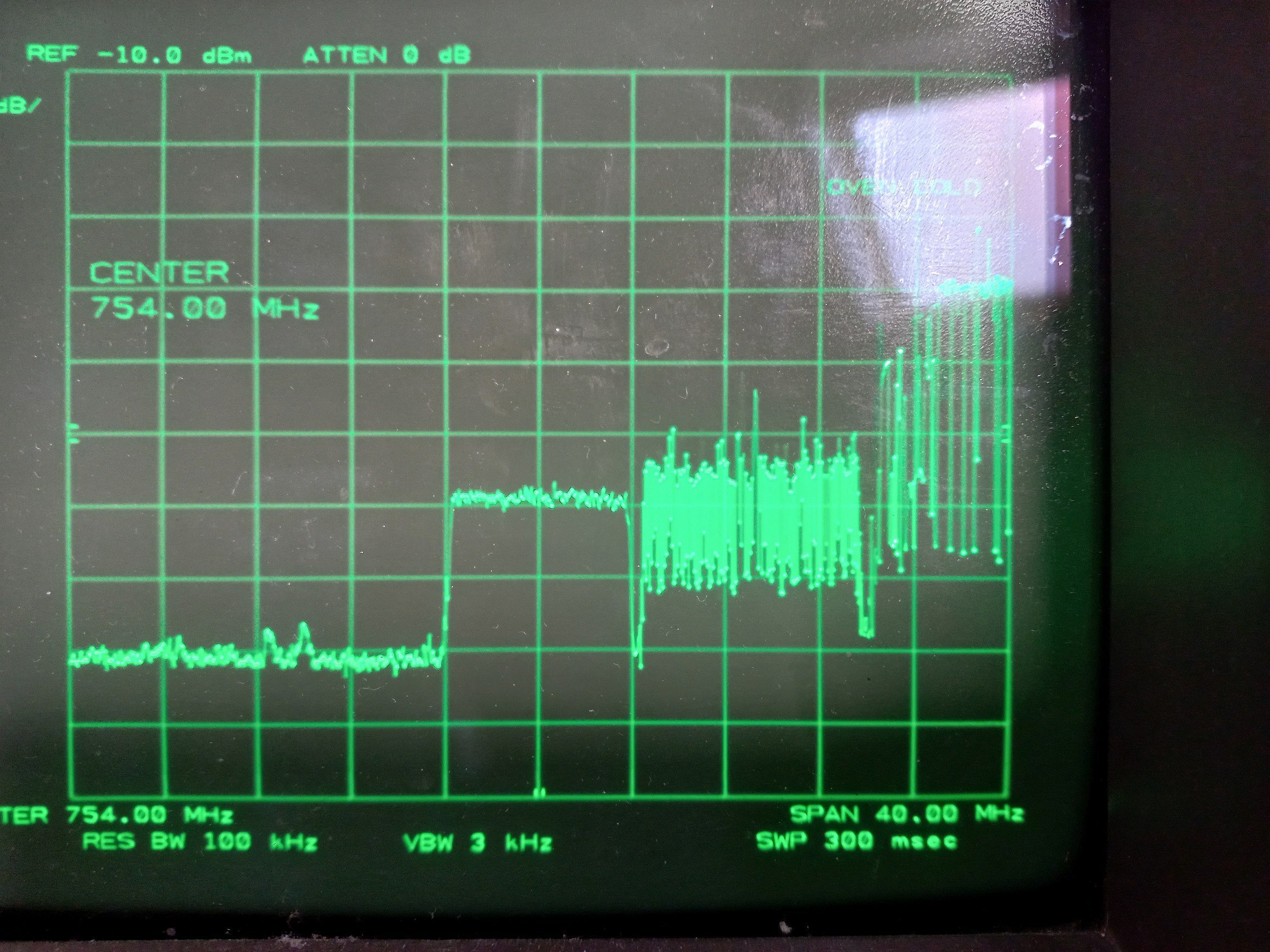

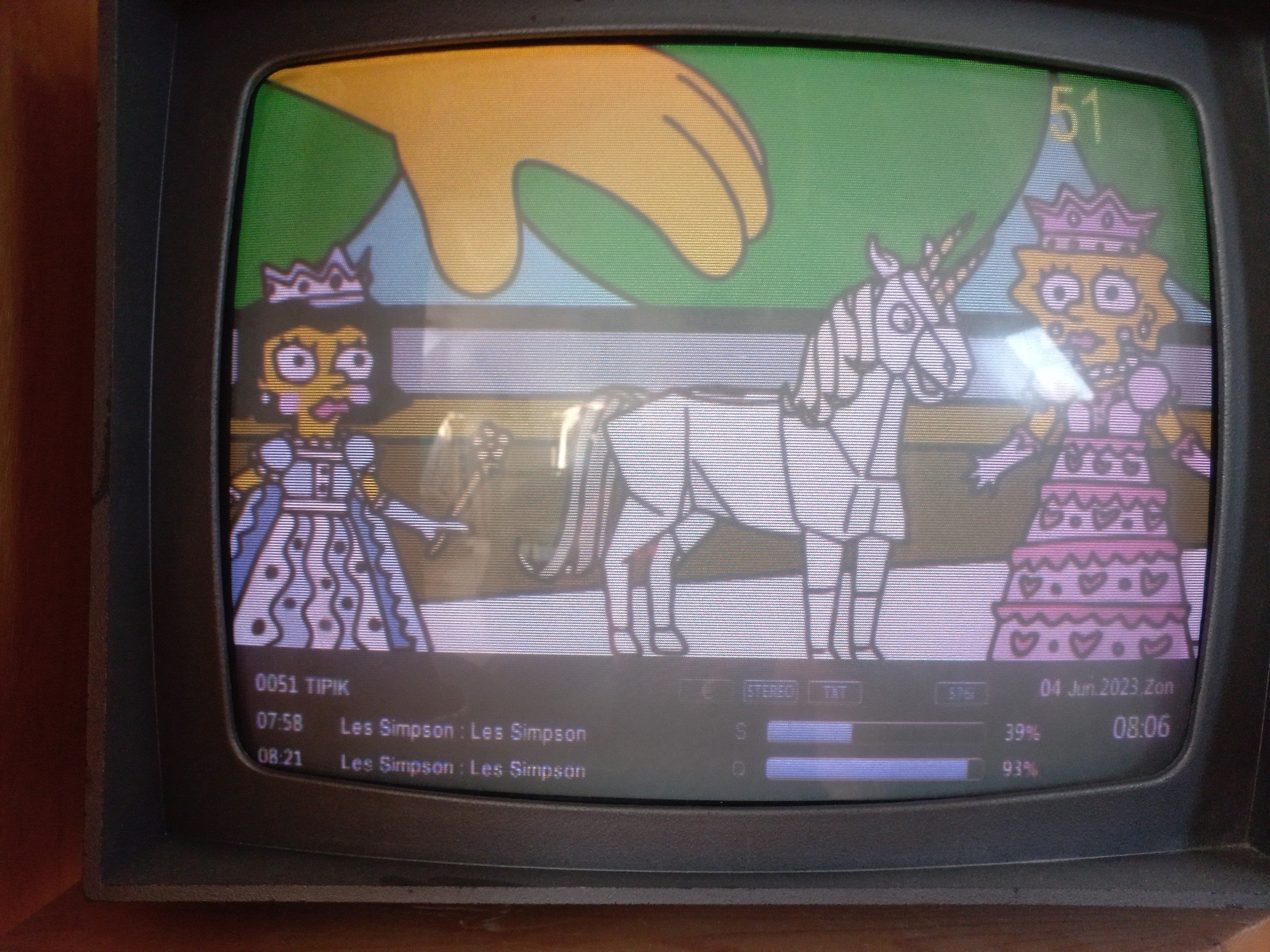

OFDM Geplaatst: 6 juni 2023 Auteur Geplaatst: 6 juni 2023 Zondagochtend een bijna galgenmaal ontvangst van RTBF uit Wavre, nette signaal ruisafstand van 20 dB tot het afnam door de zonsopkomst: 2
