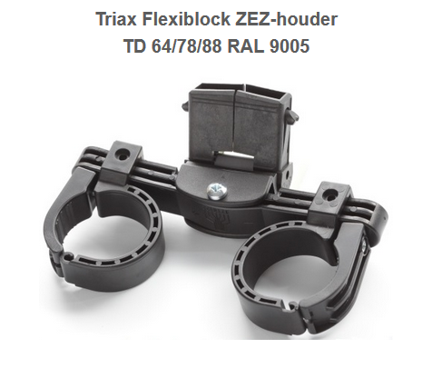

Sprietje Geplaatst: 29 december 2018 Auteur Geplaatst: 29 december 2018 Beste alleyoop Het is geen enkel probleem om bijv. 2 Inverto Black Ultra's op een Triax 88 te plaatsen voor de ontvangst van de Astra 23,5 en 28,2. Ik zou dan het Flexiblock van Triax nemen. Maar kun je deze schotel nog wel fatsoenlijk meenemen naar je vakantieadres? Een Triax 88 is echt een flink stuk groter dan een Triax 78. Een Triax 78 is 78cm hoog, een Triax 88 is 95cm hoog, beide gemeten zonder de rand.

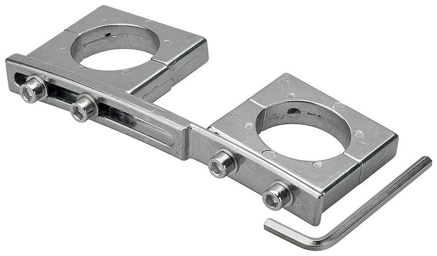

alleyoop Geplaatst: 30 december 2018 Geplaatst: 30 december 2018 (aangepast) Met het duoblock kon ik de LNB voor Astra2 perfect in het brandpunt zetten, ik veronderstel dat dit met een flexiblock niet het geval is omdat de bevestiging op de arm hiervan in de weg zit van de verschuifbare LNB-houder? Op m'n Visiosat 100 heb ik een GK3 beugel zitten waarmee dit wel mogelijk is omdat deze op de hals van LNB gemonteerd wordt, is dit dan geen betere oplossing? 30 december 2018 aangepast door alleyoop
Sprietje Geplaatst: 30 december 2018 Auteur Geplaatst: 30 december 2018 (aangepast) Een mooie 2-voudige lnb-houder is de Wentronic 2-fach. Die zou je kunnen gebruiken. Hij moet in Orange 20 graden schuin gezet worden, de astra 23,5 lager dan de Astra 28,2 die in dem De hals van een inverto Black Ultra Twin is lang genoeg om deze te kunnen plaatsen. 30 december 2018 aangepast door Sprietje
alleyoop Geplaatst: 12 januari 2019 Geplaatst: 12 januari 2019 (aangepast) Inderdaad een mooie lnb-houder maar niet gemakkelijk te vinden dus is het onderstaande goedkopere versie geworden (toch maar voor 2 weken/jaar) die ik ook al op mijn Visiosat SMC100 heb maar dan met 3 houders. De bekende Triax-multifeed kan in normale omstandigheden met sterke signalen ook gebruikt worden maar heeft als nadeel dat de kritische LNB voor Astra2 nooit echt in het brandpunt van de schotel staat en dat het aanpassen van de elevatie van de 2e LNB (Astra3) ook een invloed heeft op die van Astra2 omdat ze op dezelfde arm zitten. Met onderstaande constructie heb je deze nadelen niet. Oh ja, het is Nyons geworden ipv Orange maar ik veronderstel dat ik 62mm kan aanhouden als afstand tussen de LNB's. 12 januari 2019 aangepast door alleyoop aanvulling
Sprietje Geplaatst: 12 januari 2019 Auteur Geplaatst: 12 januari 2019 Die 45km maakt geen verschil uit, niet voor de afstand en niet voor de schuinte.

alleyoop Geplaatst: 21 januari 2019 Geplaatst: 21 januari 2019 (aangepast) Op 30-12-2018 om 17:44 zei alleyoop: Met het duoblock kon ik de LNB voor Astra2 perfect in het brandpunt zetten, ik veronderstel dat dit met een flexiblock niet het geval is omdat de bevestiging op de arm hiervan in de weg zit van de verschuifbare LNB-houder? Ik heb vandaag eens zitten prutsen met een flexiblock (type met gebogen alu rail) en als men 1 LNB-houder tegen de schotelarm plaatst dan zit deze net in het brandpunt. Als men goed kijkt naar de uitlijning van de LNB bij dit soort flexiblock dan merkt men wel op dat deze nooit echt loodrecht naar de schotel gericht is, dit komt omdat het gedeelte wat schuift over de alu rail helemaal aan de zijkant zit van de LNB-houder en daar heb je door de gebogen rail een iets andere hoek dan wanneer deze in het midden van de houder zou zitten. 21 januari 2019 aangepast door alleyoop typo
