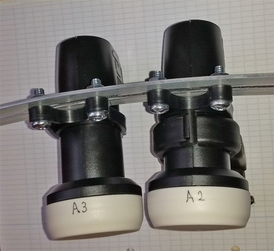

alleyoop Geplaatst: 18 februari 2019 Geplaatst: 18 februari 2019 (aangepast) Hieronder de constructie die ik wil gebruiken. Eens de Triax-88 met Astra 2-LNB in de Triax-beugel op minimale BER is afgeregeld kan ik de Astra 3-LNB finetunen zonder dat dit enige nadelige invloed heeft op de het signaal van 28 Oost. Ik heb alles nog eens nagerekend maar kom uit op een afstand van 67,7mm voor Nyons ipv 62mm. Het hoekverschil tussen A3 en A2 is daar 6°, daar de tangens van (0,105) maal 645mm voor een Triax 88 geeft me 67,7mm, ga ik ergens in de fout? 18 februari 2019 aangepast door alleyoop verduidelijking
Sprietje Geplaatst: 18 februari 2019 Auteur Geplaatst: 18 februari 2019 Ik ga uit van deze locatie: 43.373 , 5.895 Var en Alpes, dan is de ontvangsthoek tussen de 2 satellieten 23,5 en 28,35 oost geen 6° maar 5,37°.
alleyoop Geplaatst: 18 februari 2019 Geplaatst: 18 februari 2019 Zijn dat de resultaten van Dishpointer want die geeft me voor bovenvermelde coördinaten 155.2° voor A3 en 149.1° voor A2 wat toch een verschil maakt van 6.1°?
Sprietje Geplaatst: 18 februari 2019 Auteur Geplaatst: 18 februari 2019 Dishpointer en Satlex geven de richtingen van de satellieten aan over de aardbol gemeten in Azimuth. De ontvangst gaat echter niet over de aardbol maar op een elevatie van ongeveer 30 graden hier in Nederland en dan klopt de hoek tussen de satellieten niet meer. Vergeet die twee sites dus om de ontvangsthoek van de 2 satellieten te bepalen.
alleyoop Geplaatst: 18 februari 2019 Geplaatst: 18 februari 2019 Ha dat is interessant, op het Internet vindt je 2 verschillende berekeningen, eentje met Dishpointer of Satlex en eentje met de Satellite Look Angle Calculator waarbij je de waarde van de Polarmount Hour Angle gebruikt. Ik heb dus nummer 1 gebruikt terwijl nummer 2 de meest correcte is?
Sprietje Geplaatst: 18 februari 2019 Auteur Geplaatst: 18 februari 2019 Gewoon de afstand van de satelliet nemen tot aan de schotel en de afstand tussen de twee satellieten, dan weet je ook de hoek tussen de twee satellieten. 1
alleyoop Geplaatst: 19 februari 2019 Geplaatst: 19 februari 2019 Bedankt voor de info, het enige waar ik nog aan twijfel is de focusafstand van een Triax88, soms spreekt men van 845mm maar dan weer van 830mm, wat is de juiste waarde?
alleyoop Geplaatst: 19 februari 2019 Geplaatst: 19 februari 2019 Euh, ik bedoelde natuurlijke ofwel 645mm ofwel 630mm?
Sprietje Geplaatst: 19 februari 2019 Auteur Geplaatst: 19 februari 2019 Tja beste alleyoop, als je de parabola calculator voor offsetschotels zou gebruiken, zou het best wel eens kunnen dat de focusafstand 630 of 645 is maar helaas kijken de lnb's niet naar de juiste plek op de schotel maar hoger. Daarmee veranderd de berekening voor de afstanden voor de lnb's. Maar ga er nu maar van uit dat de afstanden die ik eerder al gegeven heb kloppen.
alleyoop Geplaatst: 17 juni 2019 Geplaatst: 17 juni 2019 (aangepast) Bedankt voor de info Sprietje, ik zit nu ongeveer 30km ten noorden van de Mont Ventoux en de beugel met LNB's voor Astra 3 en 2 werkt perfect. Na het maximaal regelen voor Astra 2 hoefde ik niets meer te doen om perfecte ontvangst te hebben op Astra 3. De transponder met BBC 1&2 HD met de meest kritische C/N lock (10847V 3/4 8psk) komt hier met 11dB probleemloos binnen. Eigenaardig genoeg lukt dat niet met de transponder van BBC 4HD & BBC News HD (11024H) alhoewel die op dezelfde manier gemoduleerd is, wellicht komt dit omdat deze niet op Astra 2E maar op 2G zit, een probleem is dit niet omdat beide zenders nog op andere transponders zitten die wel te ontvangen zijn.. 17 juni 2019 aangepast door alleyoop typo
Sprietje Geplaatst: 17 juni 2019 Auteur Geplaatst: 17 juni 2019 Beste alleyoop Je zit daar op de rand van de footprint met een Triax 88. Het is inderdaad zo dat de spotbeam van de Astra 2G strakker is dan van de 2E en 2F. Bij de 2E en 2F is nog gebruik gemaakt van de oude techniek waarbij de vorm van de footprint bepaald wordt door de vormgeving van de hulpreflector en niet door de hoofdreflector. De 2F is gelanceerd op 28-09-2012, de 2E is gelanceerd op 30-09-2013. Bij de Astra 2G die gelanceerd is op 27-12-2014 wordt de footprint bepaald door de vormgeving van zowel de hulpreflector en de hoofdreflector samen. Dat is een nieuwe techniek die toen beschikbaar was gekomen. De 2G heeft dus inderdaad een strakkere footprint en is bij jou moeilijker te ontvangen. Dat is ook goed te zien op de footprints van Satbeams. Tussen Mäcon en Dijon is er op de Astra 2G een veldsterkte van 49dBW terwijl er op de Astra 2F op dezelfde plaats bijna 53dBW heeft, bijna 4dBW verschil. De veldsterkte bij Nyons is bij de Astra 2F nog 48dBW, bij de Astra 2G veel minder (staat niet aangegeven)
