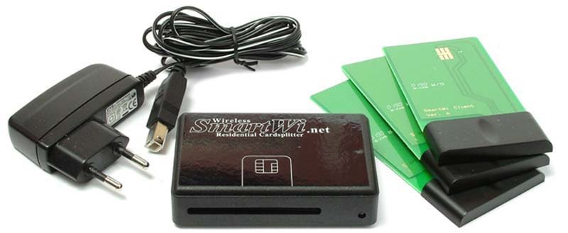

Miauw Geplaatst: 28 oktober 2018 Geplaatst: 28 oktober 2018 (aangepast) Beste mede satellietgebruikers, Zijn er mensen op dit forum die Smartwii gebruiken? Zo ja, is dat met behulp van de zwarte CI module met wereldbol? Of is dat via (alternatieve) software op een VU+ of andere ontvanger? Hoe deel je de smartcard op in één of beide gevallen? 28 oktober 2018 aangepast door ilseonline Ga ik later invullen, de oude info klopte niet meer.
Sprietje Geplaatst: 29 oktober 2018 Geplaatst: 29 oktober 2018 Ik gebruik al zeker 15 jaar de SmartWi naar volle tevredenheid. Ik heb het eerste model met de groene kaarten. Bij latere modellen zijn de kaarten blauw en stond de SmartWi recht op i.p.v. horizontaal. De SmartWi werkt wel in de zwarte CI-module van Canal Digitaal met wereldbol maar niet in de nieuwere witte CI-module. Dit betekent dus dat je de paar extra beveiligde zenders van Canal Digitaal niet kunt bekijken met de zwarte CI-module. Hooguit enkele keren per jaar dat de smartwi er voor zorgt dat het beeld om de 10 sec. even stil blijft staan maar dat is altijd van korte duur. Als je dan naar iets kijkt wat je echt niet wilt missen, dan even de echte smartcard in de CI-module. Maar dit komt echt maar heel erg weinig voor. Bovendien gebruik ik de SmartWi in de kamer, keuken en slaapkamer en je kunt toch maar op 1 plaats tegelijk kijken. Voor het geval dat ik wel naar de extra gecodeerde zenders wil kijken, heb ik ook een witte CI-module waar ik dan de originele smartcard in stop. Dat is dan toch maar meestal voor ongeveer een uur. De SmartWi in de zwarte CI-module werkt bij mij ook uitstekend in een Samsung UHD-tv en werkt ook in de nieuwste Philips smart tv's. Het handige van de SmartWi is dat je de tv's zonder losse ontvangers kunt gebruiken dus met slechts 1 afstandsbediening van de tv zelf.
Miauw Geplaatst: 29 oktober 2018 Auteur Geplaatst: 29 oktober 2018 (aangepast) Moet je bij Smartwi de zwarte modules gebruiken, of is het ook mogelijk de kaarten direct in een alternatieve ontvanger te plaatsen, bijvoorbeeld een VU+ en werkt dat dan direct of moet deze van alternatieve software worden voorzien? Ik heb het Start HD pakket, vraag mij af wat ik aan zenders zou moeten missen i.v.m. een witte Seca3 cam. 29 oktober 2018 aangepast door ilseonline Ga ik later invullen, de oude info klopte niet meer.

Mimisiku Geplaatst: 29 oktober 2018 Geplaatst: 29 oktober 2018 De SmartWiiiiiiiii gaat in de CI Module.De VU+ zal die module gewoon 'slikken'. Dat is ook de enige pre van deze configuratie. Of de CI module + SmartWiiiii nu in een VU+ of Dreambox of whatever zit maakt niet uit.. Je maakt wel een andere (hele logische) denkfout. Een CI decodeert maar 1 kanaal tegelijk. Dat maakt naderhand sharen naar een andere box onmogelijk. De clientbox krijgt nooit toegang tot de CI (dat is een puur interne) aanglegenheid. Wat wel gaat is toegang met meerdere CI's i.c.m. SmartWiiiii. De host krijgt de CI+kaart+SmartWii en de client loggen daarop in.... Raspberry Pi 3B+ Argolis Triple Reader Kaartserver + Smargo Vu+ Zero 4K DVB-S2X, Vu+ Zero 4K DVB-C/T2, DM525 Combo, DM920 UHD VU+Ultimo4K BTE, DM-Three UHD, Ziggo, HD+, TV-Vlaanderen, ORF, TiVuSAT, Fransat, SRG 5°W, 0.8°W, 4.8°E, 9°E, 13°E,19.2°E, 23.5°E, 28.2°E. Triax 88 en Wavefrontier

Miauw Geplaatst: 29 oktober 2018 Auteur Geplaatst: 29 oktober 2018 8 uur geleden zei Mimisiku: De SmartWiiiiiiiii gaat in de CI Module.De VU+ zal die module gewoon 'slikken'. Dat is ook de enige pre van deze configuratie. Of de CI module + SmartWiiiii nu in een VU+ of Dreambox of whatever zit maakt niet uit.. Je maakt wel een andere (hele logische) denkfout. Een CI decodeert maar 1 kanaal tegelijk. Dat maakt naderhand sharen naar een andere box onmogelijk. De clientbox krijgt nooit toegang tot de CI (dat is een puur interne) aanglegenheid. Wat wel gaat is toegang met meerdere CI's i.c.m. SmartWiiiii. De host krijgt de CI+kaart+SmartWii en de client loggen daarop in.... Dus bij Smartwi heb je altijd een zwarte module met wereldbol nodig, dat kan niet met een softcam? Het gaat mij om het in huis delen van de Seca3 kaart op bijvoorbeeld VU+, Gigableu of andere merken satelliet ontvangers, VU+ heeft daarin een voorkeur i.v.m.dat deze als ik het goed lees het meest gebruikt wordt. Welke versie weet ik nog niet, wel dat een witte CI+ kaart gebruikt kan worden voor het geval dat de boel omgeschakeld wordt. Ik wil dat er in 2 of 3 ruimtes gekeken en opgenomen kan worden. De witte CI+ modules die ik bezit staan achter de hand voor het geval dat de codering naar + gezet wordt, dan heb je niets meer aan de zwarte CI modules met wereldbol. 8 uur geleden zei Tonskidutch: online gaat dat sharen niet, bij gebruik van een CI+cam of CI-cam opnemen en daarna met de clients naar die opname kijken gaat natuurlijk wel Het gaat om binnenshuis, ik heb begrepen dat een smartcard voor Seca3 maximaal 3 maal aangesproken kan worden, eventuele opnames achteraf bekijken zal ook fijn zijn. @All, Ik vraag mij af of Smartwi voor mij wel zo geschikt in mijn situatie is, zo nee, dan ga ik niet naar een zwarte CI module met wereldbol meer omkijken, dat heeft vooral met mijn eerdere vraag te maken: Bij Smartwi heb je altijd een zwarte module met wereldbol nodig, dat kan niet met een softcam op een alternatieve ontvanger als bijvoorbeeld een VU+? Ga ik later invullen, de oude info klopte niet meer.
Mimisiku Geplaatst: 29 oktober 2018 Geplaatst: 29 oktober 2018 Je maakt het allemaal nodeloos verschrikkelijk moeilijk. Die SmartWiiii moet je gewoon vergeten... Je richt 1 ontvanger on als 'Server' met OScam als softcam. In deze server zit gewoon je Seca3 kaart fysiek in een kaartsleuf... De noodzakelijke 'clients' verbind je via LAN of desnoods DLAN aan de 'server'. Dus gewoon via een UTP kabel of een wandcontactdoos.. Zo kun je gewoon met 2 of 3 clients kijken of opnemen.. Raspberry Pi 3B+ Argolis Triple Reader Kaartserver + Smargo Vu+ Zero 4K DVB-S2X, Vu+ Zero 4K DVB-C/T2, DM525 Combo, DM920 UHD VU+Ultimo4K BTE, DM-Three UHD, Ziggo, HD+, TV-Vlaanderen, ORF, TiVuSAT, Fransat, SRG 5°W, 0.8°W, 4.8°E, 9°E, 13°E,19.2°E, 23.5°E, 28.2°E. Triax 88 en Wavefrontier
sabtriple Geplaatst: 29 oktober 2018 Geplaatst: 29 oktober 2018 smartwii werkt gewoon goed met softcamm 1x formuler f1 1x formuler s 4k tubo uhd 1x azbox elite 1x SANGEAN WFT3 FUSION 600 FM/DAB+/internet.
Miauw Geplaatst: 29 oktober 2018 Auteur Geplaatst: 29 oktober 2018 1 uur geleden zei sabtriple: smartwii werkt gewoon goed met softcamm Dit wilde ik graag weten, dan kan ik de zwarte CI module vergeten indien ik het draadloos wil doen. 3 uur geleden zei Mimisiku: Je maakt het allemaal nodeloos verschrikkelijk moeilijk. Die SmartWiiii moet je gewoon vergeten... Je richt 1 ontvanger on als 'Server' met OScam als softcam. In deze server zit gewoon je Seca3 kaart fysiek in een kaartsleuf... De noodzakelijke 'clients' verbind je via LAN of desnoods DLAN aan de 'server'. Dus gewoon via een UTP kabel of een wandcontactdoos.. Zo kun je gewoon met 2 of 3 clients kijken of opnemen.. Daar was ik al bang voor, echter gaat het me nu allemaal duizelen. Ik kan je deels volgens, echter is dat voor mij een leerproces die ik nog niet goed ken. Ga ik later invullen, de oude info klopte niet meer.
Mimisiku Geplaatst: 30 oktober 2018 Geplaatst: 30 oktober 2018 (aangepast) Zodra je een CI gebruikt ben je je sharing functies kwijt! Je kunt dan slechts 1 stream decoderen. Je Seca3 kaart móet dus in een intern slot via een softcam werken. De softcam kan namelijk niets via de CI benaderen dus ook geen SmartWii!! Wat wel gaat is het kaartsignaal via de SmartWiii delen.. Dan gaat zoals eerder gezegd de CI+SmartWiiiii+kaart in de 'Server'. De andere SmartWii's moeten dan in de'clients'... Alleen blijf je gelimiteerd aan 1 kanaal omdat je via de CI werkt.. Maar dan heb je weer geen softcam nodig... En de SmartWiiiii steekt uit dus vaak ook nog lelijk qua gezicht ook... 30 oktober 2018 aangepast door Mimisiku Raspberry Pi 3B+ Argolis Triple Reader Kaartserver + Smargo Vu+ Zero 4K DVB-S2X, Vu+ Zero 4K DVB-C/T2, DM525 Combo, DM920 UHD VU+Ultimo4K BTE, DM-Three UHD, Ziggo, HD+, TV-Vlaanderen, ORF, TiVuSAT, Fransat, SRG 5°W, 0.8°W, 4.8°E, 9°E, 13°E,19.2°E, 23.5°E, 28.2°E. Triax 88 en Wavefrontier
Sprietje Geplaatst: 30 oktober 2018 Geplaatst: 30 oktober 2018 Ja een SmartWi steekt 2,5cm uit. In dat gedeelte zit ook de antenne en om voldoende bereik te hebben moet de antenne natuurlijk niet in de satellietontvanger zitten met ook nog het klepje er voor. Het kleine gedeelte wat uit steekt is zwart en valt niet echt op. Wat wel opvalt is dat het klepje niet meer dicht kan maar dan haal je het klepje er gewoon af. Bij gebruik van de SmartWi in tv's met ingebouwde satellietontvanger zie je de SmartWi al helemaal niet want die zit aan de achterzijde.
Mimisiku Geplaatst: 30 oktober 2018 Geplaatst: 30 oktober 2018 Het blijft een keuze van de gebruiker... Als het echt moet met een SmartWiiii moet hij/zij dat doen. Persoonlijk zou ik er absoluut niet aan beginnen met de betere LAN mogelijkheden die Enigma2 ontvangers te bieden hebben.. Die SmartWiiiiii is ontwikkeld voor officiële deco's die deze mogelijkheden juist NIET hadden (en door de providers is getorpedeerd door 'updates') waardoor ze juist op die doelgroep NIET meer werken.... Raspberry Pi 3B+ Argolis Triple Reader Kaartserver + Smargo Vu+ Zero 4K DVB-S2X, Vu+ Zero 4K DVB-C/T2, DM525 Combo, DM920 UHD VU+Ultimo4K BTE, DM-Three UHD, Ziggo, HD+, TV-Vlaanderen, ORF, TiVuSAT, Fransat, SRG 5°W, 0.8°W, 4.8°E, 9°E, 13°E,19.2°E, 23.5°E, 28.2°E. Triax 88 en Wavefrontier
