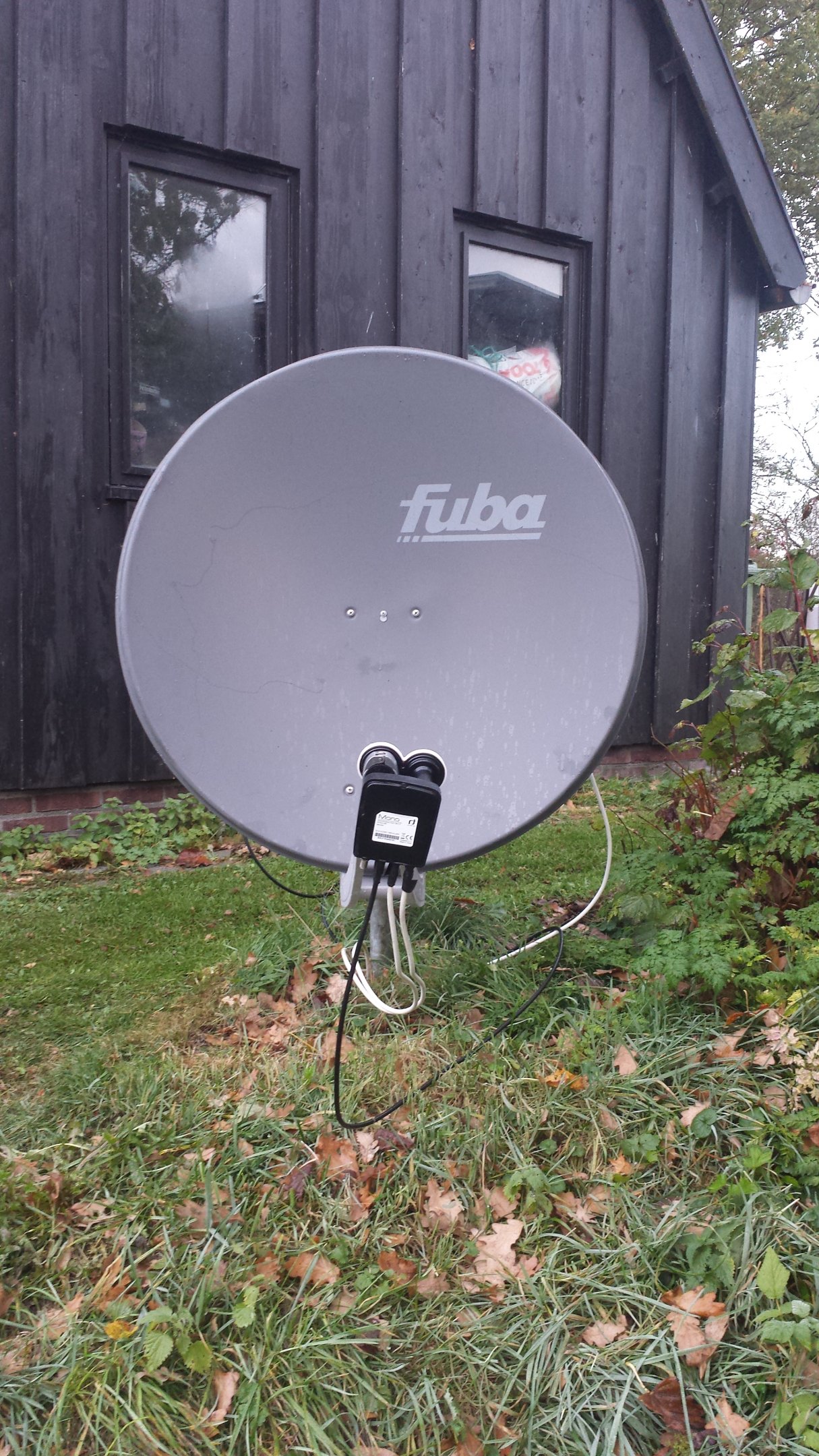

Ik heb er inderdaad een nieuwe lnb kop opgedaan en ik krijg beeld op NPO, maar ook op de Duitse zenders van Astra 1.
Ik heb iemand even mee laten kijken en die zegt dat de instellingen van de tuners goed zijn. Hij had het over het feit dat NPO 1 en 3 op een andere transponder zitten dan NPO 2 en dat via het uitrichten ik moet proberen om op beiden goed beeld te krijgen. Hij had het over een app waar je de SNR waarden op kon zien van de ontvanger (iets van Dreamdroid).

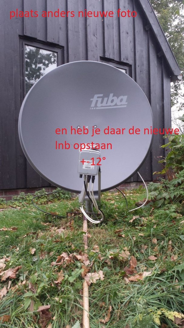

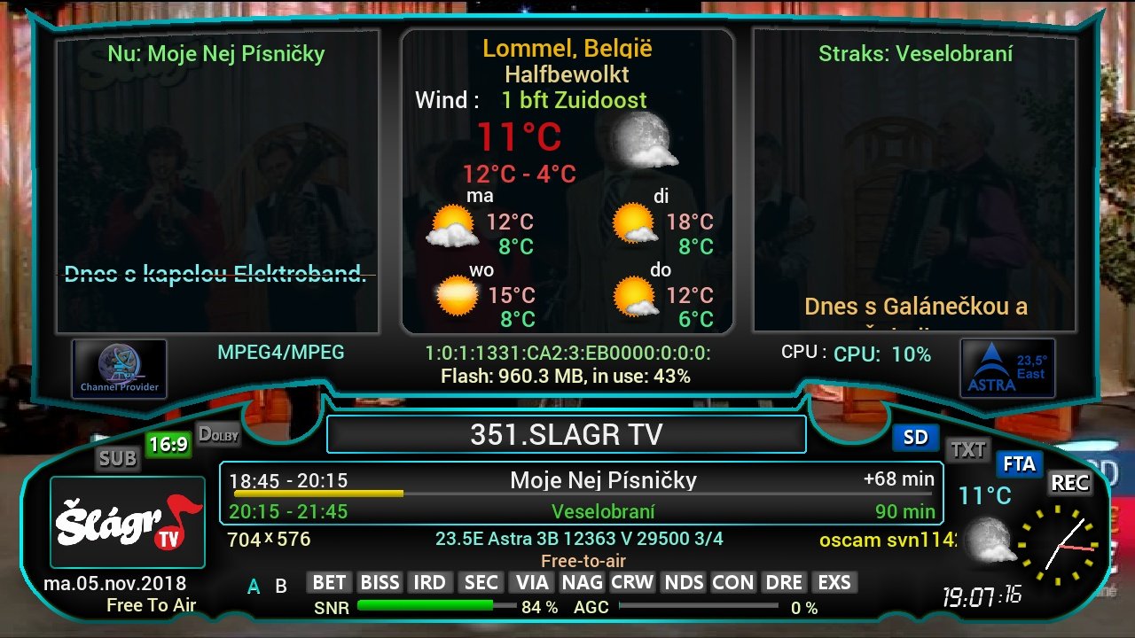

heb je signaal op deze ...want 60% moet hoger worden
dan komt de rest ook goed normaal
en op hoeveel graden staat je lnb de skew +-

De gradenboog op de schotel geeft +/- 30 graden aan. De paal staat niet helemaal recht, waardoor ik de schotel iets schuiner moet staan. Ik zit in Friesland waar de schotel rond de 28 graden moet staan.

daar was het signaal ook weinig 57% dacht ik ergens gezien te hebben
