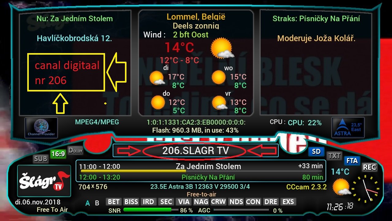

zo handiger kan het normaal niet denk ik
deze  zender zit op het nr 206 bij canal digitaal
Bij Tvv op 351
