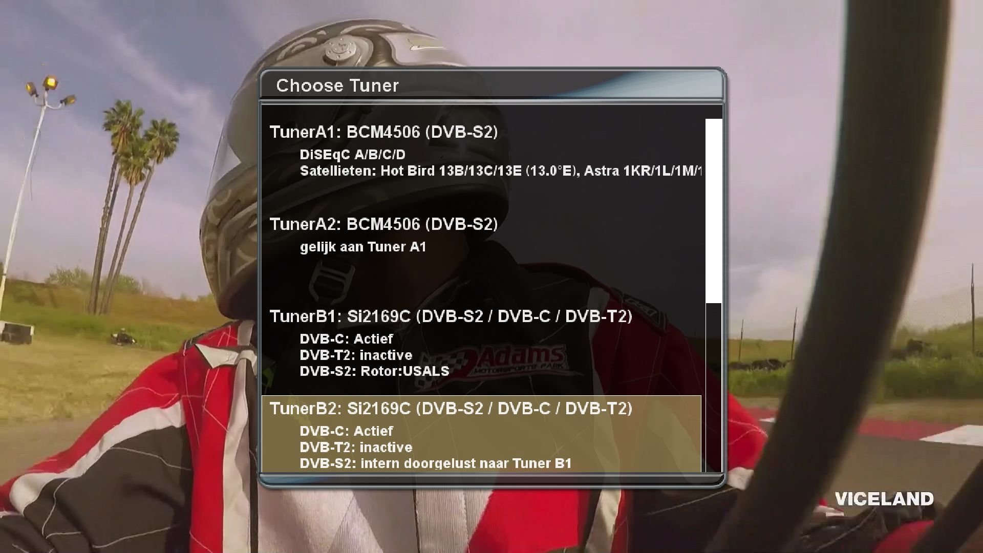

Op 4-11-2018 om 15:02 zei satmaat:
Het instellen van de tuners mag geen probleem zijn.
Probleem dat je de tuners niet compleet in het overzicht ziet, ligt aan de newnigma2-HD skin die jij gebruikt.
Die is blijkbaar nog niet aangepast. Dit kan je eventueel zelf aanpassen in de skin.xml (terug te vinden onder title="Choose Tuner")
Dan ziet het er voor de triple tuner ongeveer zo uit; met de newnigma2-HD skin:

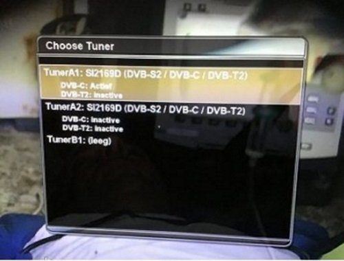

Ik ben er uit, als ik een andere skin gebruikt ziet het er uit als hier op de foto,
met de newnigma2 skin ziet het er anders uit.
TunerA1: Si2169D (DVB-S2/DVB-C/ DVB-T2
DVB-:C: Actief
DVB-T2: inactive
TunerA2: Si2169D (DVB-S2/DVB-C/ DVB-T2
DVB-:C: Actief
Alles werkt nu, bedankt voor jullie hulp.
