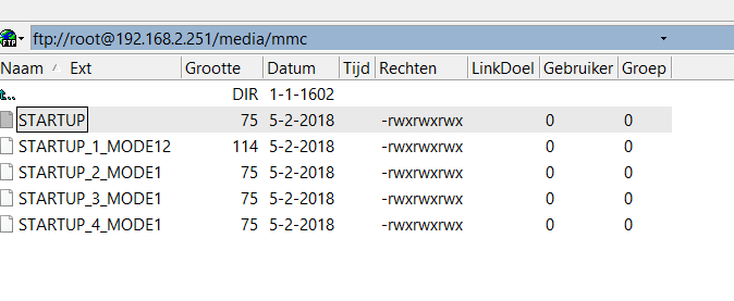

peper Geplaatst: 12 november 2018 Geplaatst: 12 november 2018 (aangepast) Hier misschien nog een oplossing, Hij kan van vier plekken opstarten, multiboot, je kan de box forceren om weer van startup_1 te laten starten. https://www.opena.tv/mut-nt-hd51/26573-defektes-multiboot-image-nun.html Kan je hem ook benaderen met telnet of ftp? Dit moet in startup staan, bij niet multiboot. boot emmcflash0.kernel1 'root=/dev/mmcblk0p3 rw rootwait hd51_4.boxmode=1' en in startup_1_mode12, voor picture in picture, boot emmcflash0.kernel1 'brcm_cma=520M@248M brcm_cma=192M@768M root=/dev/mmcblk0p3 rw rootwait hd51_4.boxmode=12' 12 november 2018 aangepast door peper Mutant HD51 4K 2 keer, Xtrend ET4000, Openpli 7, Schotel Trax 64, 2x 1e Tripleblock lnb, Astra 1,2,3 / 2e Duoblock lnb, Astra 2,3

frekkel Geplaatst: 13 november 2018 Auteur Geplaatst: 13 november 2018 Op 12-11-2018 om 07:18 zei peper: Hier misschien nog een oplossing, Hij kan van vier plekken opstarten, multiboot, je kan de box forceren om weer van startup_1 te laten starten. https://www.opena.tv/mut-nt-hd51/26573-defektes-multiboot-image-nun.html Kan je hem ook benaderen met telnet of ftp? Dit moet in startup staan, bij niet multiboot. boot emmcflash0.kernel1 'root=/dev/mmcblk0p3 rw rootwait hd51_4.boxmode=1' en in startup_1_mode12, voor picture in picture, boot emmcflash0.kernel1 'brcm_cma=520M@248M brcm_cma=192M@768M root=/dev/mmcblk0p3 rw rootwait hd51_4.boxmode=12' Resetten met de knop reageert hij niet, de rest is chinees voor mij 😁
