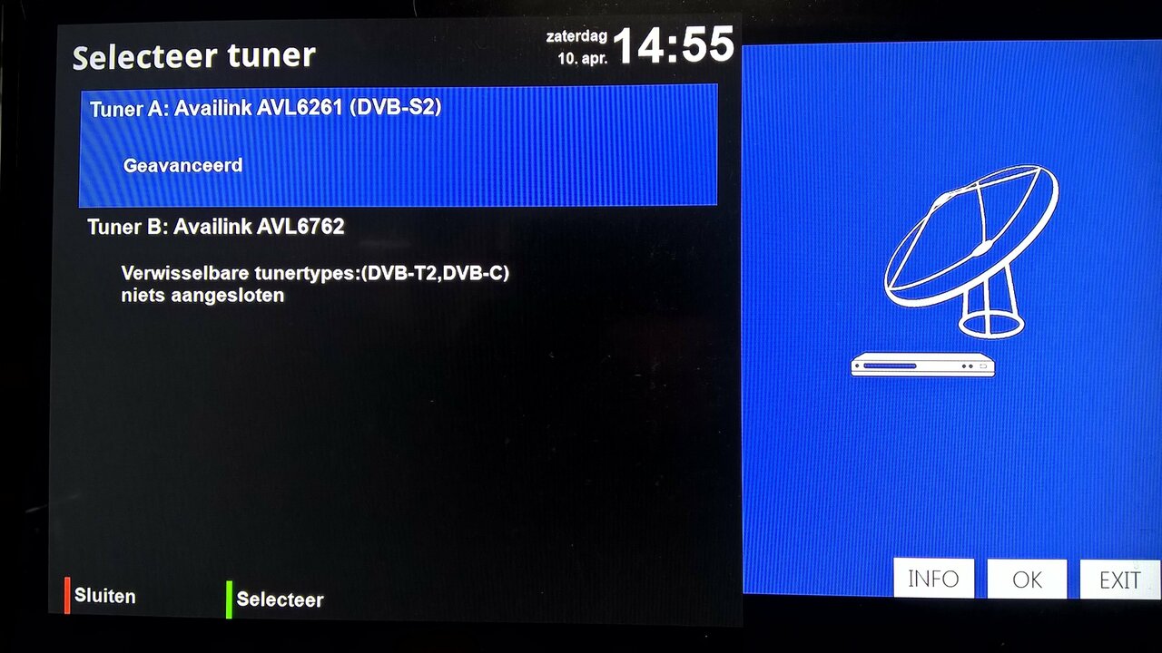

Plepkeshenkie Geplaatst: 10 april 2021 Delen Geplaatst: 10 april 2021 Staat toch duidelijk in de omschrijving dat tuner B een S2/T2/C is - Type: 4K UHD E2 Linux Combo Receiver DVB-S2X + DVB-S/T2/C met Multi Stream Support- 1 x Tuner DVB-S2X- 1 x Tuner DVB-S2/T2/C😁 Channel master 180 cm draaibaar 31,5 west tot 76,5 oost met lnb revolver met Circ ku band lnb, 1 keer Ku band lnb, Inverto Ka Ku en lnb voor 26 oost amateur band T90 schotel sat posities 42, 39, 28, 23,5, 19,2 16, 13, 9, 4,8 en 0,8. Unimesh 3,10 m met 2 keer C band lnb Ontvangers Octagon sf8008, Extrend 9500, Edision Mio 4k, Zgemma H9 twin TBS 5927 USB Alles tijdelijk buiten gebruik.i.v.m verhuizing. Link naar reactie Delen op andere sites Meer opties om te delen...
cookie monster Geplaatst: 10 april 2021 Delen Geplaatst: 10 april 2021 (aangepast) Hier op mijn edision enkel Tuner A DVBS-2x , Tuner DVB-T2/C https://www.sat4all.com/forums/uploads/monthly_2021_04/WP_20210410_14_55_36_Pro.thumb.jpg.26491fcf7848ac3146b29c420e3fa6b1.jpg 10 april 2021 aangepast door cookie monster C o o kie M o nster C U L'8'R WEIRDOGAToRS I was born once , as an invasion of the bodysnatchers , but the doctor did get a brain-attack !! my name: breedbandwurger 1967 casa CM: FTA DVB-S & FTA DVB-S2 Link naar reactie Delen op andere sites Meer opties om te delen...
stevenvc19 Geplaatst: 10 april 2021 Delen Geplaatst: 10 april 2021 9 uren geleden, Plepkeshenkie zei: Staat toch duidelijk in de omschrijving dat tuner B een S2/T2/C is - Type: 4K UHD E2 Linux Combo Receiver DVB-S2X + DVB-S/T2/C met Multi Stream Support- 1 x Tuner DVB-S2X- 1 x Tuner DVB-S2/T2/C😁 Klopt. Maar een Multistream tuner is niet altijd een dvb-s2x tuner. Dit kan ook een dvb-s2 tuner zijn. Dat is nu net het onduidelijke. Link naar reactie Delen op andere sites Meer opties om te delen...

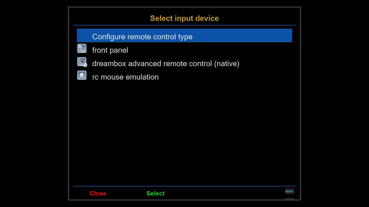

korsan Geplaatst: 8 juni 2021 Delen Geplaatst: 8 juni 2021 (aangepast) Met de Edision Mio 4K of Mini 4K. Is het mogelijk om een andere afstandsbediening te selecteren van bijv Mutant, Formuler, Zgemma etc in menu 'Input Device' 8 juni 2021 aangepast door korsan H9.Twin ::: H9.2H ::: H9.S ::: HD1265 ::: H2H :::::::::: WaveFrontier T90: 1W, 3, 7, 13, 16, 19, 23, 28, 42E :::::::::: Link naar reactie Delen op andere sites Meer opties om te delen...
John van Dreumel Geplaatst: 15 juni 2021 Delen Geplaatst: 15 juni 2021 Dat zal mede afhankelijk zijn van de drivers. Voor zover mij bekend niet. Er is zoveel te vragen dat ik het tóch eerst zelf probeer uit te zoeken. Dat is ook verrekte leerzaam. Mijn boxen zijn allemaal powered by PLi. Link naar reactie Delen op andere sites Meer opties om te delen...
