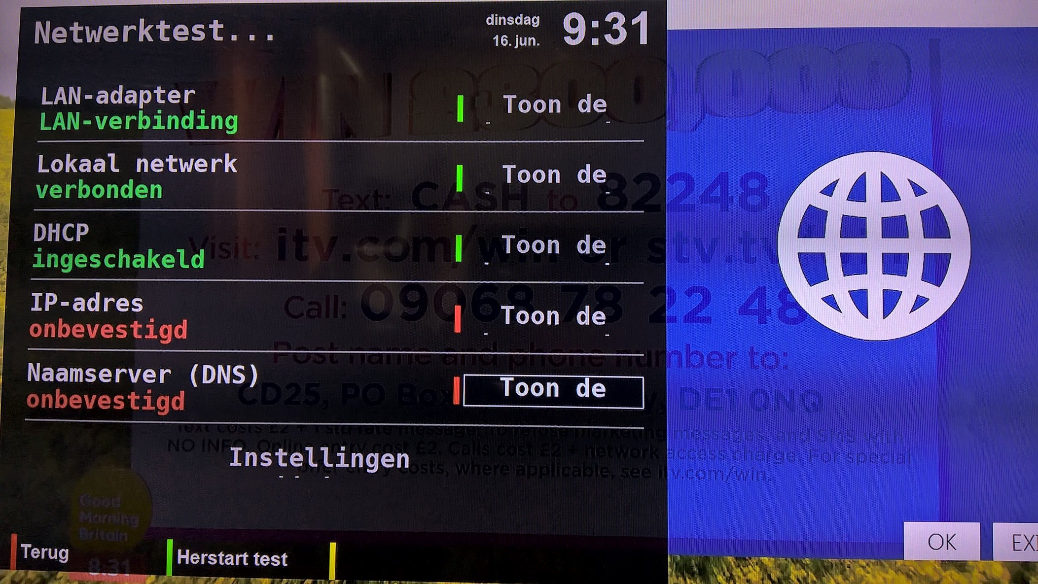

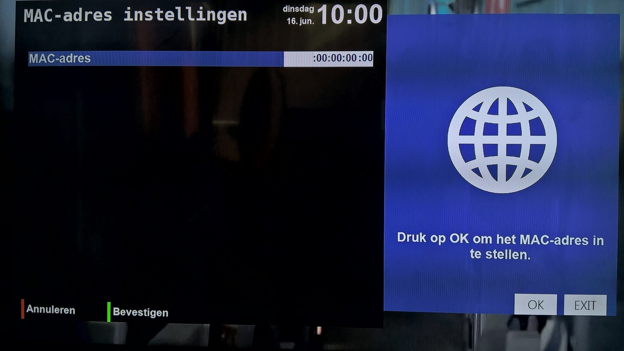

1 uur geleden, Tonskidutch zei:
Cookie Monster

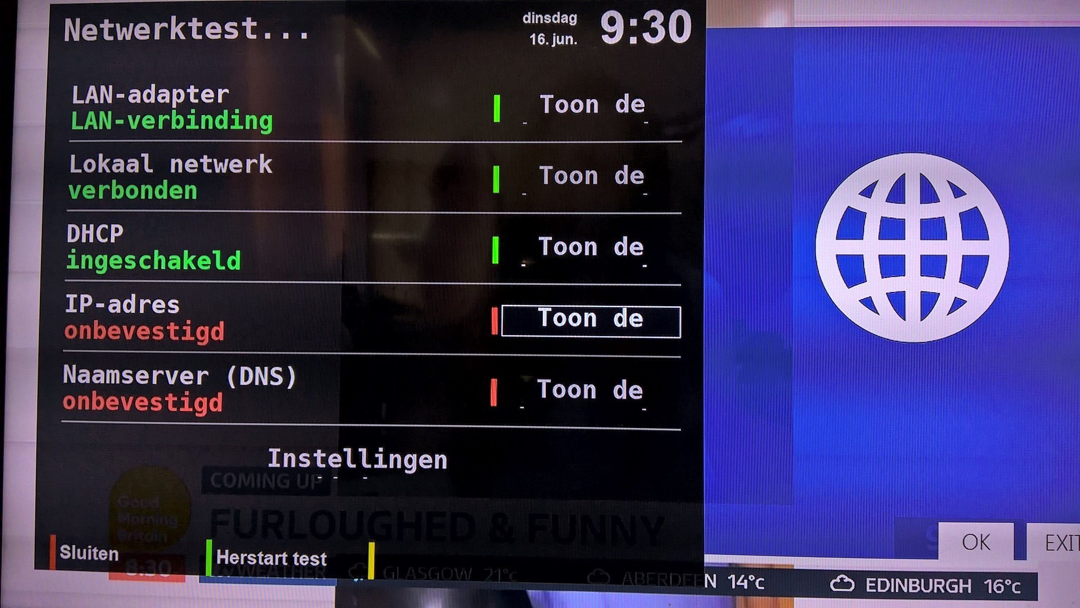

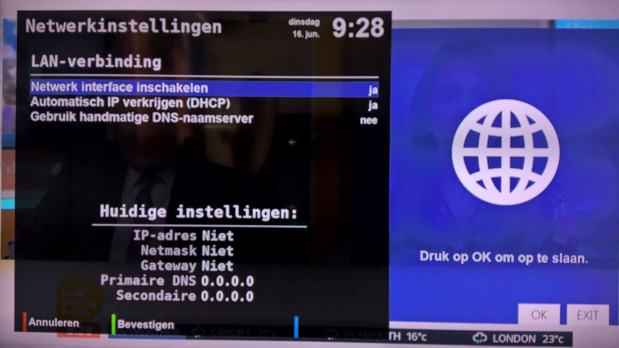

1 ) als je bij adapterinstelling kijkt wat staat er dan
2 ) de naamserver DNS is altijd je router
Ik heb het MAC-adres weggeknipt !!
Het model dat ik dus heb , Netgear wall-plugged bridge XE102 WP_20200616_10_00_43_Pro.thumb.jpg.f374601786086404d5362072d02e31ee.jpg
aangepast door cookie monster
C o o kie M o nster
C U L'8'R WEIRDOGAToRS
breedbandwurger 1967
push security button in te drukken
Er staat nergens een drukknop op beide netgears
C o o kie M o nster

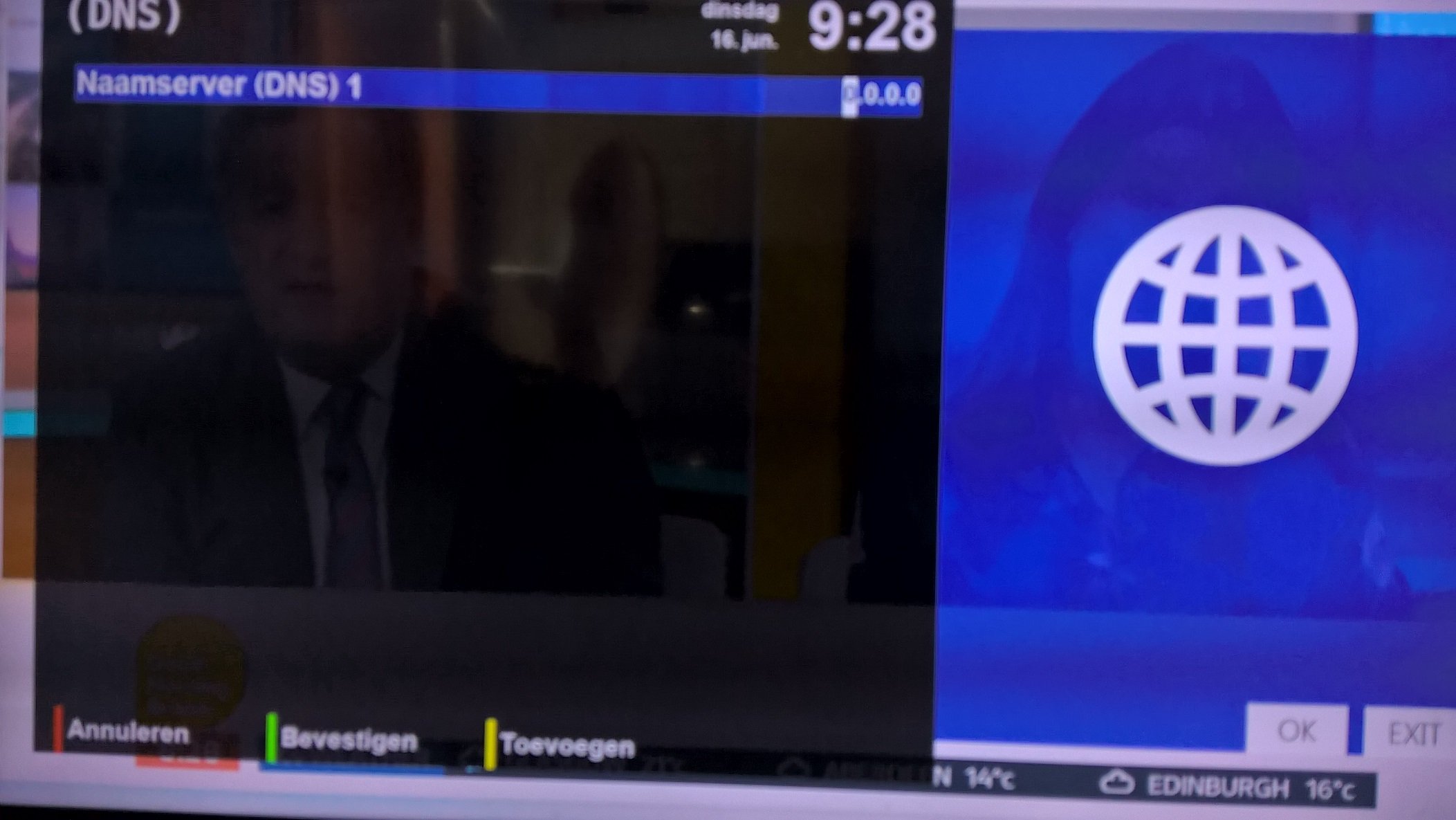

oké dat van dat specifiek type dat wist ik niet vooraf !
DNS ofwel Naamserver is de router 192.168. 178.1 (of die van jouw subrange)
Gateway is ook 192.168.178.1
beiden het IP adres intern van de router
dan zou ik het IP-adres van de Mio gewoon op 110 laten eindigen waardoor er meestal geen conflict ontstaat met andere DHCP toegewezen apparaten
maar je mag ook DHCP blijven gebruiken als die Gateway en DNS maar het adres van je router krijgen ingevuld.
