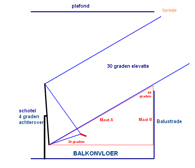

Sprietje Geplaatst: 4 december 2018 Geplaatst: 4 december 2018 Beste Rick Een schotel op zijn kop zetten vraagt even een berekening op hoeveel graden elevatie je die schotel dan af moet stellen. Vraag dat tegen de tijd dan maar dat hij dat zou willen. Laat hem eerst kijken of de satelliet met een schotel op de normale manier te ontvangen is. Je hebt het over een afdak boven het raam. Kunnen de signalen dan wel het raam bereiken? Gaat het misschien over een balkon van de bovenburen? In Nederland staan de satellieten op een elevatie van ongeveer 30 graden. Dan weet je dat maat B de helft is van maat A, zie bijlage. Het allermooiste moment om te zien of je schotel wel over het gehele oppervlak signalen ontvangt van de satelliet, is tijdens de sun outage. Dan moet de zon op het gehele schoteloppervlak schijnen zonder ergens een schaduw maar ja dat is pas weer in het voorjaar. Bepaal eerst met www.dishpointer.com vanuit welke richting de signalen komen. Een schotel kan prima tegen een muur hangen maar natuurlijk nooit op een muur gericht zijn want dan ontvang je niets.
