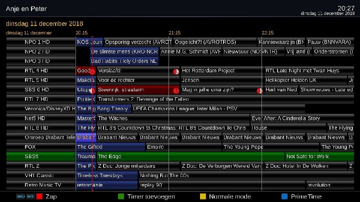

ik heb alles opnieuw op mij solo 4 k gezet.
het werkt weer prima alleen de epg nog niet helemaal
als ik de gids open zie ik op sommige plaatsen lege plekken
zie foto.
kan iemand mij uitleggen wat te doen?

gaten in de EPG en dus electronische programma gids zullen in het EPG signaal dat meegezonden wordt per satelliet besloten liggen
dat heeft volgens mijn mening niets met het image en of een EPG plugin van doen
je zou beter kunnen vragen of iemand dit ook ervaren heeft
want het kan niet aan de receiver en/of image liggen behoudens dat er een parse error optreedt tijdens het inlezen van die EPG data welke iedereen met hetzelfde image had moeten waarnemen

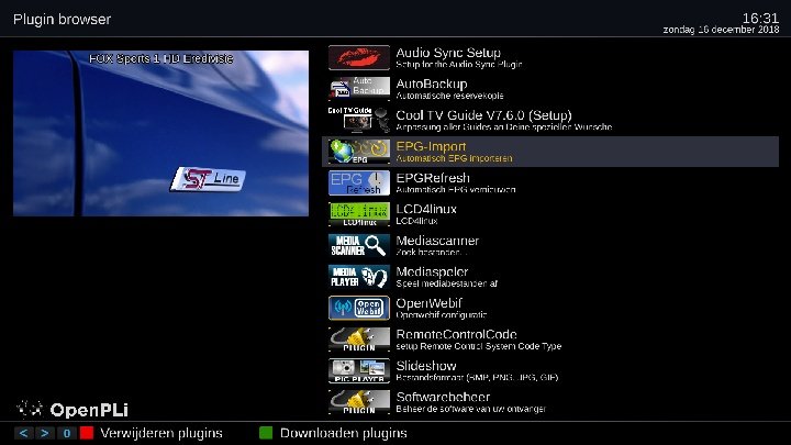

epg import en epg refresh
maar ik weet niet precies hoe ik dit kan instellen enz enz

je komt al een stuk verder...
je weet al waar de plugin staat
wow
dan moet je alleen nog even die plugin starten door er op te klikken met oké
dan stel je in middels blauwe toets welke zendergroepen voor jou ingelezen moeten worden (bv germany dutch etc)
dan sla je dat op en activeert middels geel toets dat ie NU moet gaan inlezen
daarna is je epg in orde

Zoals Tonskisutch al zei dus.
Je hebt zo te zien Duits uit staan.
Overigens, welke bron je ook gebruikt, lege plekken in de EPG kunnen er altijd zijn als er geen informatie beschikbaar is voor die tijdsperiode.
Maar komt het veel voor, of had er toch een programma moeten staan, dan kan je voor de EPG-import van Rytec dit aangeven welke zender en wat enz.
Daar is een compleet forum voor, maar mocht dat te ingewikkeld zijn kan je het wat mij betreft ook hier melden.

Bedankt allen. Nu heb ik alle zenders. We zullen zien hoelang. Gr
