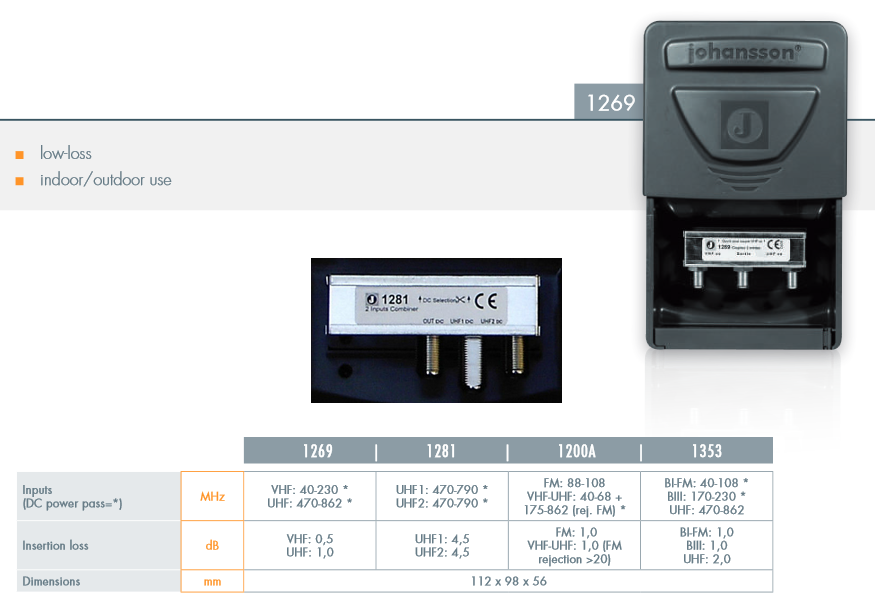

Vreemd dat Anttron niet aan geeft dat het koppelfilter 12v door laat. Dat zou toch niet meer dan normaal zijn. Andere merken geven dat wel aan zoals bijv. Johansson.
Er zijn zelfs merken waarbij je de doorgang van 12v op het filter in- of uit kunt schakelen. Dit kan namelijk heel belangrijk zijn als je bijv. één antenne met ingebouwde versterker hebt en één antenne zonder versterker. Geef je 12v voeding op een gewone dipoolantenne, dan maak je pure kortsluiting.

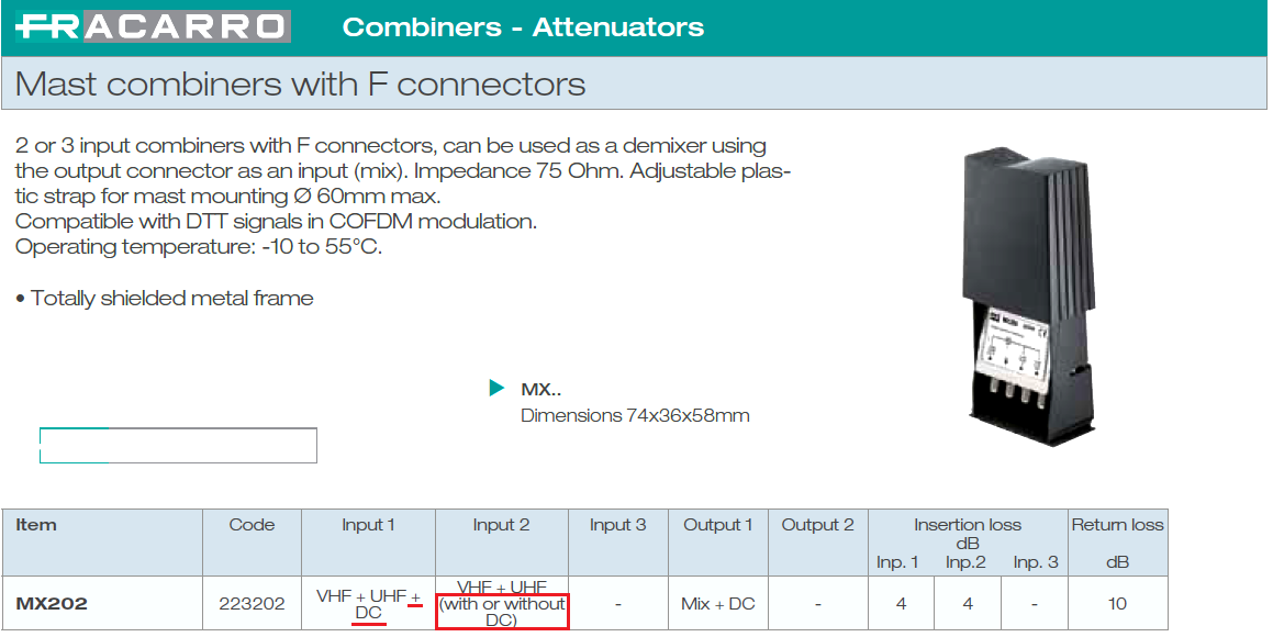

Kijk, hier een koppelfilter van het bekende merk Fracarro, één aansluiting laat 12v door, bij de andere aansluiting kun je kiezen, wel of geen 12v doorlaat.
Fracarro is tegenwoordig Italiaans, vroeger was dat TEWEA  (Technisch Wetenschappelijk Apparatenbureau) te Amsterdam, de bekende Nederlandse Antennefabriek, later overgenomen door Philips.
aangepast door Sprietje
