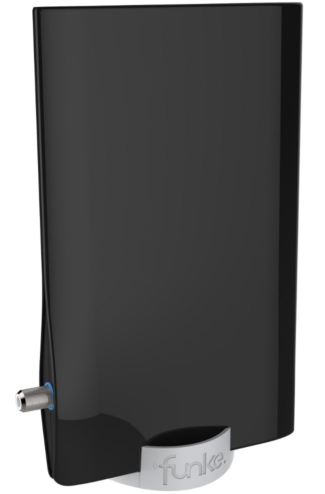

dit staat er toch bij vermeld op hun eigen site
ANTENNE
Het tv-signaal ontvang je digitaal met je antenne. Deze plaats je naast je tv en connecteer je met de Antenne TV decoder. In bepaalde regio's raden we je aan de antenne buiten te installeren. Voor buiten heb je een extra lange kabel nodig. Deze zit in de uitbreidingskit die je bij je bestelling kan toevoegen.

ANTENNE
Men spreekt hier wel van hun eigen antenne en dealer bevestigt dat dit in vele gevallen geen goed resultaat geeft. Ook ik heb deze eerst uitgeprobeerd en terug ingeleverd.

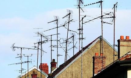

Oei, die muurbeugels staan wel dicht bij elkaar. Als dat maar goed gaat bij een storm.
En een lekker roestige mast. Zo kun je ook nog roestsporen op je muur krijgen.
  • Moderator
Zo te zien zitten die roestsporen al op de muur.
Ik maak mij meer zorgen over de veiligheid van de monteur.

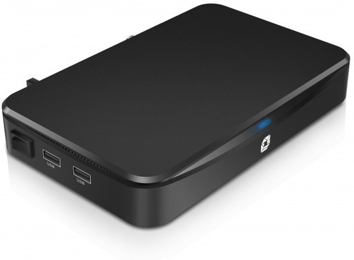

6 uur geleden zei Tonskidutch:
wat was dat voor ontvanger?
(gewoon voor de compleetheid)
Nog wat meer verduidelijking bij je vraag, is een Dyon Hunter (HD DVB-T2 H.265 HEVC & CI+ Receiver)
