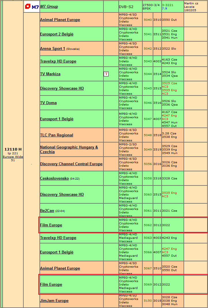

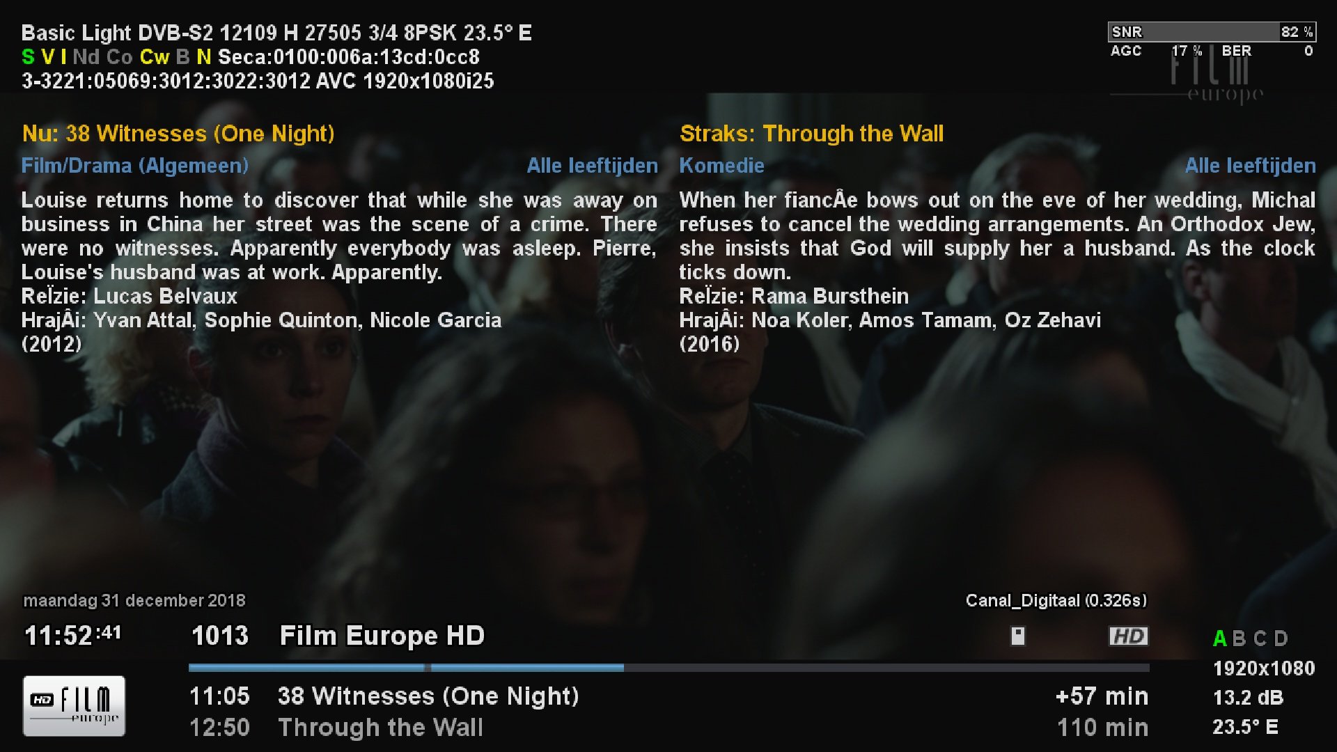

Ik snap niet hoe Sprietje dan wel beeld heeft op FilmEurope met de ci-module met de wereldbol op.
Deze ci-module is Mediaguard.
De codering van filmeurope is gecodeerd in Cryptoworks & Irdeto 2 ,
Aha, Film Europa wordt 2x uitgezonden op transponder 12109,5H
Eén maal met Mediaquard voor Canal Digitaal en één maal zonder Mediaquard voor TV Vlaanderen.
Dat is al heel lang zo, volgens mij.
Zou je als Belg deze zender kunnen bekijken als je de parameters van Canal Digitaal invult?
Canal Digitaal abonnees kunnen immers Eurosport 1 HD België ook ontvangen terwijl die niet in de zenderlijst staat.
Dan had Alexander88 "Film Europa" dus gewoon kunnen ontvangen met zijn zwarte CI-module met wereldbol door de parameters van Canal Digitaal te gebruiken. Dan had hij zijn tweede kaart nog gewoon kunnen gebruiken.
