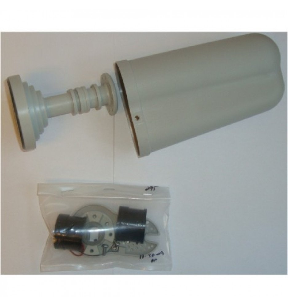

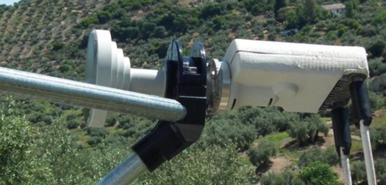

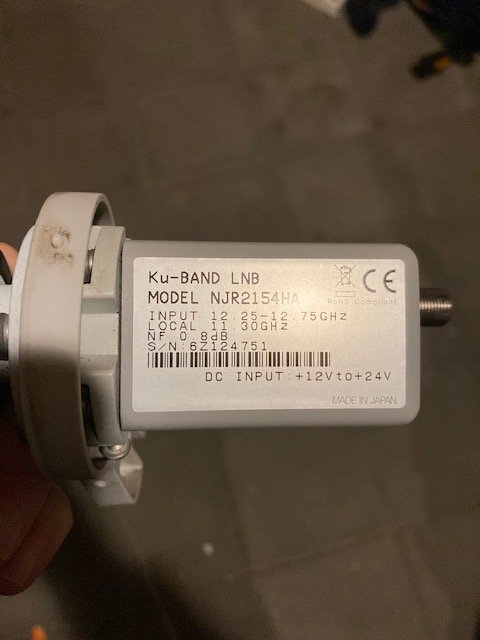

Xerius Geplaatst: 4 januari 2021 Auteur Geplaatst: 4 januari 2021 Daar zijn we dan weer :) Nu met een Channel Master 1.8m schotel. Na een lange zoektocht heb ik een kunnen scoren op welbekende 2e hands site van NL. Voordat ik hiermee begin, zit ik met het volgende; Moet ik de feedhorn + LBNF gebruiken wat erbij is geleverd, of gewoon de PLL LNB eraan hangen? PLL geeft betere signaal waarden op lage S/R echter is de vraag of die het volledige schotel gaat benutten.
