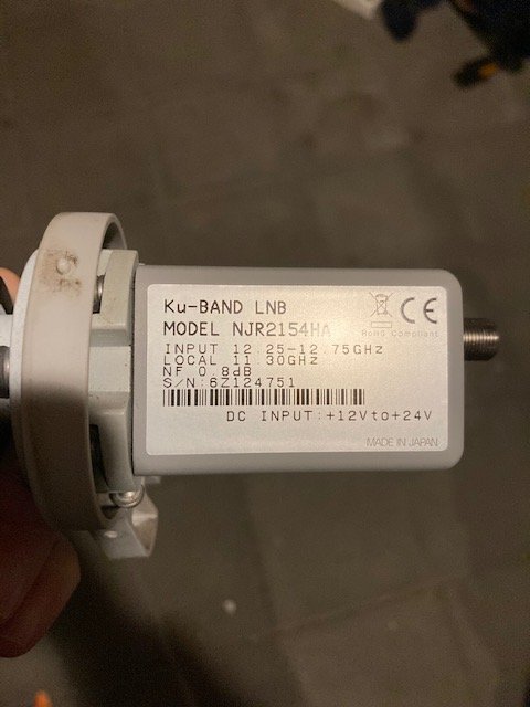

Xerius Geplaatst: 11 januari 2021 Auteur Geplaatst: 11 januari 2021 Gisteren heb ik de schotel kunnen plaatsen en testen. Meegeleverde LNB was geen universele waardoor ik het niet kon testen. @Zilverhippie zie bijlage voor de LNB 2 andere LNB’s heb ik wel kunnen testen. Ook hier komt de PLL LNB van Inverto beste uit de test signaal kwaliteit was 36% t.o.v. 29% op de Inverto Black Ultra op TP 12054H Meeste East beam transponders kwamen hier niet binnen, echter 2 Turkse beam wel :S schiet mij maar lek. Je zou eerder verwachten dat de East beam meer signaal hebt dan op de Turkse beam. Vandaag met een beetje regen komt van de oost kant niets meer binnen. Kunnen we met de feedhorn meer signaal binnen krijgen? 1

Mojo Geplaatst: 11 januari 2021 Geplaatst: 11 januari 2021 9 uren geleden, Xerius zei: Meegeleverde LNB was geen universele waardoor ik het niet kon testen. Dit is wel een heel speciale. You know when you've been shagged. I like receivers who give me pleasure.
trust Geplaatst: 11 januari 2021 Geplaatst: 11 januari 2021 Waarschijnlijk heel selectief tussen 12.500 en 12.750 Het verschil tussen theorie en praktijk is mijn uitdaging . Octagon SF8008 4K Edision Primo IP S2 Dr.HD F16 1.8 m ChannelMaster Offset in tuin 53º E - 45º W Jaeger SMR 1224 Usals met 5 Lnb wisselaar 2x Ka - Ku - C band Lin / Circ 1.2 m Echostar Offset aan schuur 53º E 34.5 W Twoteck Twinrotor met 3 Lnb wisselaar Ku - Ku low - Ka
Mojo Geplaatst: 11 januari 2021 Geplaatst: 11 januari 2021 (aangepast) 1 uur terug, trust zei: Waarschijnlijk heel selectief tussen 12.500 en 12.750 Dat is het em nou juist. Volgens de opdruk tussen 12.250 en 12.750. En dan de LO van 11.300 Is van New Japan Radio voor VSAT 11 januari 2021 aangepast door Mojo You know when you've been shagged. I like receivers who give me pleasure.

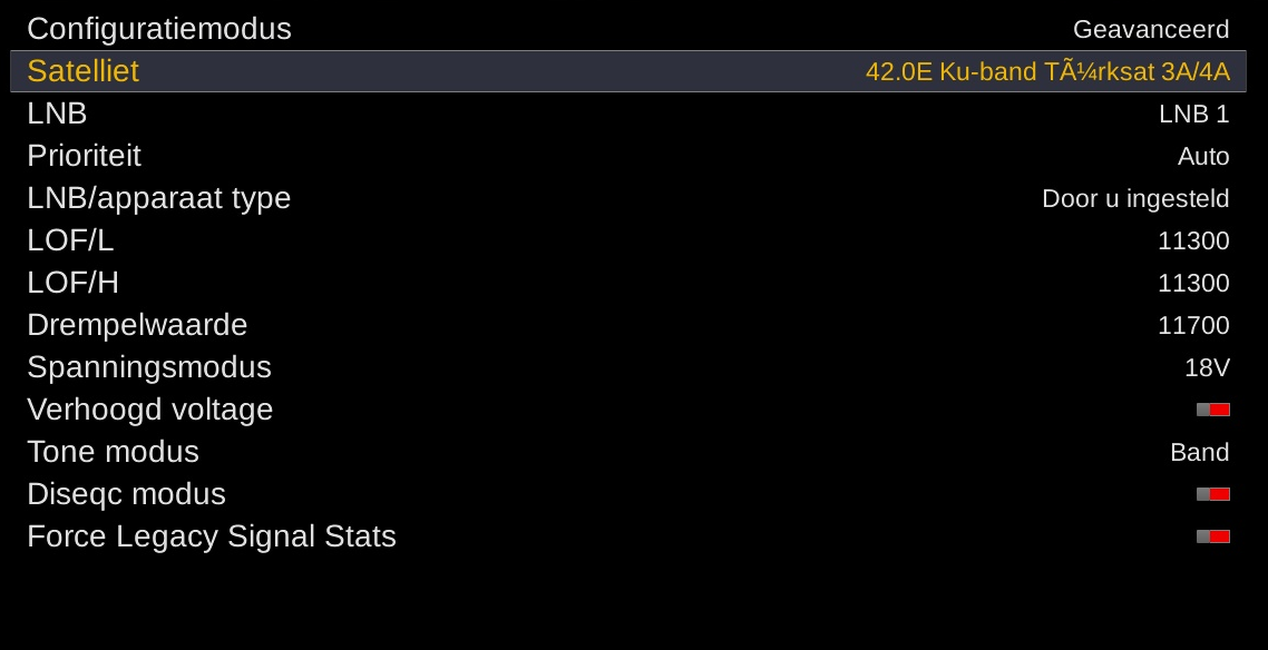

Alex1970 Geplaatst: 12 januari 2021 Geplaatst: 12 januari 2021 Op 11-1-2021 om 09:09, Xerius zei: De meegeleverde LNB zou kunnen proberen met deze instellingen: Dus LOF 11300, spanning zal wellicht op 13V ook goed zijn. Probeer maar. Je kan dan alleen 12.250 t/m 12.750 GHz mee ontvangen en misschien vanaf 12200 (als je tuner al vanaf 900 MHz werkt). Dus op East beam zijn dat alleen 12422 H, 12457 H (en misschien 12209 H en 12219 H). Dit zijn de specificaties van die LNB: http://actox.com/actox/product_pdf/NJR2154HA DRO LNB.pdf Ziet er uit als een flens-LNB, maar geen C120? Misschien dat anderen weten of je de LNB kan vervangen voor een universele LNB en dus de feedhorn gebruiken. Forumlid @RimaNTSS maakt hele mooie houders voor Channel Master schotels waardoor je de LNB nog beter in het brandpunt kan zetten. Dreambox DM920: 2x Triple tuner (2x DVB-S2X multistream + DVB-C/T2) OpenPLi 9 Xtrend ET10000: 1x DVB-S2, 2x DVB-C/T2, IPTV OpenPLi 9 VU+ Duo / Dreambox DM800 / TBS 5925 Channel Master 180cm offset: 39.0°E-37.6°W, Channel Master 120cm offset: 23.5°E-8°W SAB 97 schotel 45.1°E-60°E, 80cm vast: 28.2°E/23.5°E/19.2°E/13°E | DVB-T/DAB: VHFIII/UHF combi-antenne op zolder.
Big fellow Geplaatst: 13 januari 2021 Geplaatst: 13 januari 2021 De LNB heeft een WR75 golfpijp. Die kan dus maar een polarisatie vervoeren / doorgeven. Een C120 is een ronde golfpijp, dus die kan alle polarisaties vervoeren / doorgeven. Dus de skew van deze LNB is kritisch. Als je er een C120 LNB wilt opzetten, moet de feedhorn ook rond wezen, is die dat niet, dan moet je ook een andere feedhorn kopen..... “Success is not final, failure is not fatal: it is the courage to continue that counts.” ~ Winston Churchill

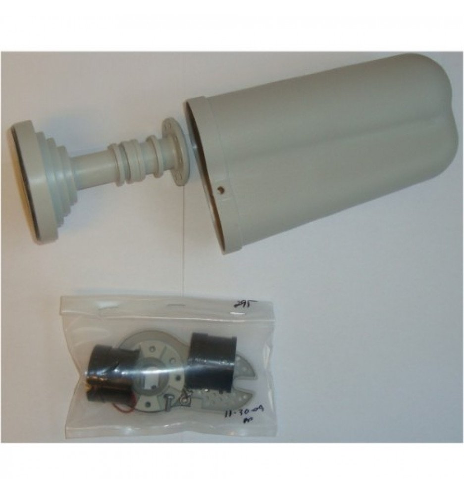

Zilverhippie Geplaatst: 13 januari 2021 Geplaatst: 13 januari 2021 Voor wat betreft de feedhorn: Quote Matarhorn fits Channel Master - For best receptionAndrew Feedhorn (Channel Master) Feeder Offset For 23mm & 40mm Holder. Linear / Circular output. Cover that protects LNB.Channel Master Matarhorn used with LNB that has not integratedfeeder. Ex. are older focal antennas upgraded with modern C120-LNB.Fits all Channelmaster Fiberglass Dishes like Channel Master 120 CHM and 180 CHM etcNOTE! When assembling this corners together with C-120 LNB, you get the best results on reception of the signal, thanks to the feeder that understands the entire surface of the dish.
Xerius Geplaatst: 13 januari 2021 Auteur Geplaatst: 13 januari 2021 Feedhorn is rond, er zit een adapter tussen die je eraf kan halen voor WR75 Gisteren heb ik doe boel weer gefinetuned om te kijken of ik meer signaal kon krijgen. Ik had nog een Black Ultra quattro liggen daar heb ik de feedhorn passend voor gemaakt echter kwam de signaal sterke niet boven de PLL lnb van inverto uit. Meeste gains haal ik met de PLL versie van Inverto Wat voor toegevoegde waarde heeft de Feedhorn van channelmaster nu? 8 uren geleden, Big fellow zei: De LNB heeft een WR75 golfpijp. Die kan dus maar een polarisatie vervoeren / doorgeven. Een C120 is een ronde golfpijp, dus die kan alle polarisaties vervoeren / doorgeven. Dus de skew van deze LNB is kritisch. Als je er een C120 LNB wilt opzetten, moet de feedhorn ook rond wezen, is die dat niet, dan moet je ook een andere feedhorn kopen.....

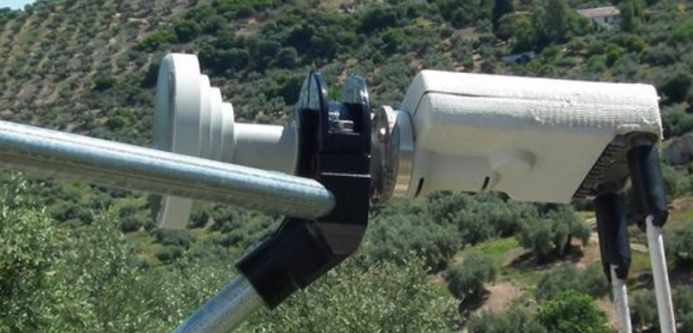

satkijker Geplaatst: 15 januari 2021 Geplaatst: 15 januari 2021 Ik heb geen ervaring met een SMW lnb maar gebruik de Black Ultra singel lnb. Hier mee ontvang ik fta 11096-12053-12095-12103-12209-12219-12422-12446 en overdag afwisselend tot +/- 17.00uur 11977 en soms 12015van de Turkse beam. De 12103- 12422-12446 vallen het eerst uit bij regenweer. Maar als je goed kijkt naar de aftand van de FEEDHORN zie je dat die ver voor de lnb houder staat. Toen ik nog met de originele Feed stangen en lnb houder draaide stond de Black Ultra met de voorkant lnb kap 60/65 mm van de lnb houder voor goede ontvangst van de MBC zenders op 7west. Met welke satelliet ontvanger werk je, en heb je wel eens een blindscan gedaan of dat een ontvangst verbetering geeft. Van horen zeggen of zelf uitgeprobeerd?
Zilverhippie Geplaatst: 16 januari 2021 Geplaatst: 16 januari 2021 11 uren geleden, satkijker zei: Toen ik nog met de originele Feed stangen en lnb houder draaide Gebruik je die dan niet meer nu? En waarom niet?
