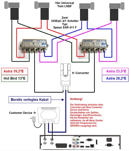

Sprietje Geplaatst: 9 januari 2019 Geplaatst: 9 januari 2019 (aangepast) Je zult dus om te beginnen lnb's moeten hebben met 4 aansluitingen waarvan je er 2 gaat gebruiken voor de VU+ met 2 tuners en 1 aansluiting voor de M7 SAT801. Je kunt op de Johansson zelfs 4 lnb's aansluiten, zie de bijlage. 9 januari 2019 aangepast door Sprietje
Jean-Claude Geplaatst: 9 januari 2019 Geplaatst: 9 januari 2019 54 minuten geleden zei elnero: Versta ik het goed : 1. dat ik met één kabel binnenkom van de satelliet op de Johansson, en van daar de VU+ met 2 tuners wordt verbonden 2. dat op de VU+ tijdens het volgen van één zender, de restrictie van een opname binnen "dezelfde satelliet en in hetzelfde kwadrant" is opgeheven M.a.w. terwijl er op één tuner wordt gekeken kan er via de andere tuner wat dan ook worden opgenomen. die Johansson is een stacker/destacker en daarmee kun je de signalen van 2 LNB's over één coax kabel transporteren waardoor je geen 2e kabel moet bijleggen. maar ik zie ook dat je 2 ontvangers nodig hebt, een VU en een m7 brakkiebak. Beschikken beide receivers over minstens één coax kabel ? zo ja dan kan je de Johansson gebruiken om 2 LNB's aan de VU te koppelen - in welk geval je inderdaad vrij kunt kijken + opnemen je hebt dan LNB's nodig met 4 uitgangen en 3 disecq switchen : - 2 uitgangen gaan naar 2 disecq's die dan verbonden worden met de stacker, dan via één coax naar de destacker van waaruit terug 2 coaxen vertrekken naar de 2 tuners van de Vu - de 3e uitgang en 3e disecq zijn dan verbonden via een andere coax naar de m7 op de slaapkamer DreamBox 8000+Xtrend ET10000+Gigablue UHD 4K, openPLi, CCcam, CD+TVV kaarten (gene zever), wavefrontier T90, EMP Centauri 33/12 multiswitch en VEEL te weinig slaap.
