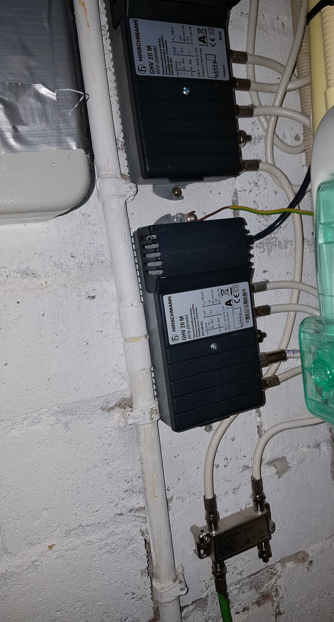

Zou best kunnen zijn dat dit met het AOP te maken heeft, ziggo aansluitdoos al jaren geleden eruit gegooid , gebruik nu direct achter de inkomende groene ziggo kabel direct een Hi......mann  splitter naar 2 Hi.....mann versterkers,  dit werkte tot voor kort perfect,  het kan dat hier iets niet klopt, meten is weten

Die aansluitdoos zit er niet voor niets, is de galvanische scheiding, die voorkomt dat je schade oploopt wanneer er in de grond iets mis gaat, of een grappenmaker spanning op grondkabels zet.
En de ingaande splitter verliest al 2 dB...
Handigere opstelling is een galvanisch gescheiden AOP terug te plaatsen. Deze verbinden met een Tratec met 4 uitgangen. Als er niet genoeg uitgangen zijn, desnoods een tweede Tratec op de eerste aansluiten op de 0 dB uitgang van de eerste..
  • Moderator
16 minuten geleden zei Mimisiku:
Volgens mij verlies je daar volgens de specificaties 5,6 dB, met die geplaatste splitter.
Die Hirschmann versterker versterkt wel 10 - 15 dB, maar je zet met die spitter op de ingang wel de signaal/ruis verhouding aan de ingang op achterstand.
En zonder AOP aansluiten, ik zou mijn aangesloten toestellen daar niet aan bloot willen stellen.
Ik had vroeger ook zo'n splitter. Toen via de OSD een verschil van  2 dB. Vandaar. Later dus de Tratec oplossing geïmplementeerd omdat ik overging van sat naar kabel en dus meer kabeltuners kreeg....
Van de splitter, ook al is het van een goed merk, was ik niet zo enthousiast echter dit leek me de best mogelijke oplossing en deze werkt tot heden zeer goed, echter om de verbinding zo goed en vooral zo veilig mogelijk te maken heb ik dit item gepost. Dus concreet gezegd zou ik een tratec oplossing, zegt me nog niet veel, zal effe googelen, implementeren en dan zou in ieder de kabelverbinding veilig moeten zijn, of ik film1 goed krijg is nog de vraag, maar dat zien we dan wel. Als ik terugblik wat ziggo 29 jaar geleden voor aansluiting heeft geleverd was dit ten opzichte van nu zeer slechte kwaliteit.

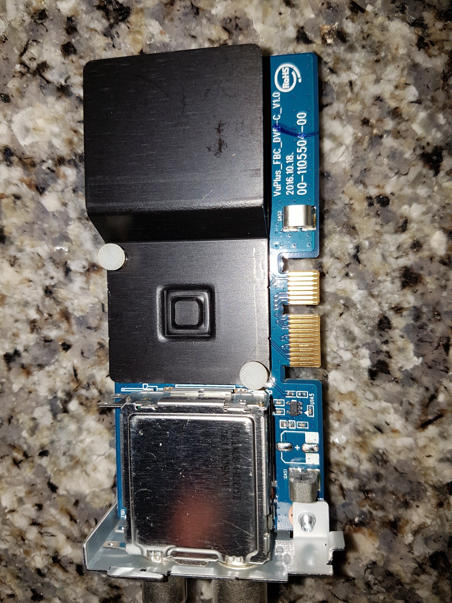

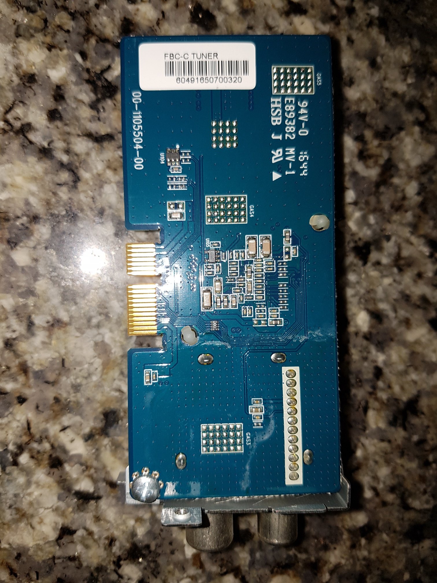

Dit is 1 van de eerste uitgeleverde Vu+ 4k ultimo box, bij uitlevering is verteld dat de FBC kabel tuner nog niet geheel was goedgekeurd
