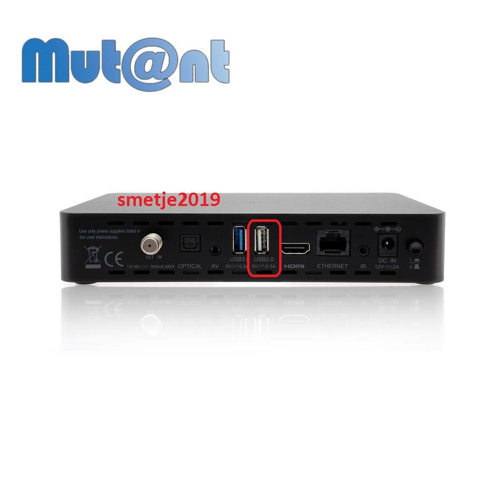

smetje limb.BE Geplaatst: 12 oktober 2019 Geplaatst: 12 oktober 2019 in welke usb heb je hem gestoken steek hem in usb 2 poort ... usb 3 zou niet werken om software te laden Dreambox 900UHD 4x twin lnb 1x bosat 1.50m .Dreambox 7020hd v2 Dreambox 800 Dreambox 8000 Dreambox 800se Dreambox 500HD Sab unix triple Xsarius Galaxy 4K gigablue trio Gigablue HD Quad Plus Zgemma H7 Cabel en Sat Samsung UE65MU7070 4K Ultra HD Smart LED Samsung UE46F6650SSXXN led 1x LG 60"lb 870v
