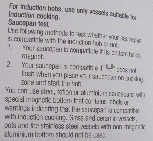

Alleen moeten de bodems van de potten die je gebruikt magnetich zijn. Anders gaat het niet werken.
