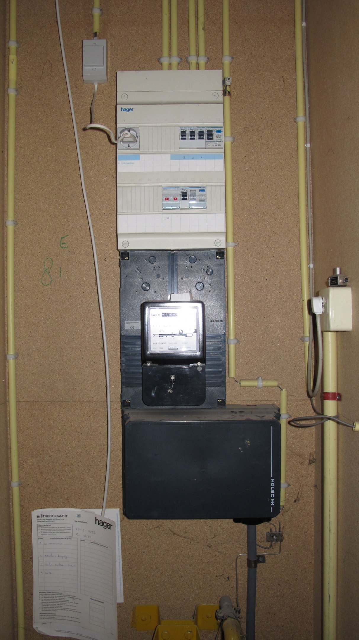

Vrijwel zeker 1 fase, aangezien ik geen hoofdschakelaar zie, die volgens mij al jaren verplicht was voor 3 fase aansluitingen?

Heeft iets te maken met het door de vorige bewoner afgesloten contract.
Wanneer je 3 fasen aanvraagt komen ze de meter vervangen.
Ai Ai Ai hopenlijk heb je je nu niet in je fingers gesneden
Jou verdeel kast zal uitgelegd zijn voor 1 fase ,nieuwe verdeel kast ?
Behoud je je 1 fase verdeel kast dan krijg je een 1 fase 25A ipv 35.

Nu was er even wat ophef bij de installateur, omdat ik 3fase in de offerte aanvraag had staan, terwijl hij alleen  2p+2N B16A aangeboden heeft.
Dus na hem te hebben gecontacteerd is alles op de rit. Hij legt ook uit waarom 3 fase krachtstroom niet nodig is.
De 3 Fase zoals ik die een tijd terug aangevraagd had bij de netbeheerder is al netjes gestorneerd en van de baan.
Zo blijkt dus toch wat ruis inzake de noodzaak voor koken met inductie op zo'n forum te kunnen ontstaan.
En in een eerdere reactie op Ilseonline's vragen schreef ik zelf ook al dat 3 fase niet nodig is.

Ik zat nunet even te kijken naar wat voor aansluiting je eigenlijk kan krijgen in NL. Ik kwam dit tegen:
1-fase: 1x25A, 1x30A, 1x35A en 1x40A€ 252,40
3-fase: 3x25A€ 252,40
Dus het lijkt erop dat je max. 1x40A kan krijgen zonder dat het je extra gaat kosten.... Als je 1x40A hebt, dan heb je zeker meer dan genoeg vermogen beschikbaar :-)

de aanpassing naar 3fase 3x25amp is ook al gebeurd bij de netbeheerder
hopelijk komen ze eerder dan de monteur die de meterkast en keuken aanpakt :whistle:
De netbeheerder gaat pas overzetten naar 3 fase, als het werk aan de meterkast af is.
1 uur terug, kiekiek zei:
Heb hier vernomen dat in Zuid Holland de uitvoering gewoon gedaan wordt dan kan je
maar 1 fase op huisinstallatie aansluiten wordt
Bij mijn ex collega´s van enexis weet ik niet.
Maar is ondertussen opgelost het blijft een 1 fase aansluiting
aangepast door luisteraar
Misschien dat het daar anders is, maar Liander komt pas de 3 fase aansluiten, nadat je een foto van je meterkast hebt gemaild waaruit duidelijk blijkt dat de juiste aanpassing in de meterkast al is uitgevoerd.
