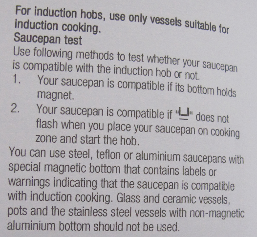

Soorten pannen die NIET werken met inductie
Aluminium, koper, messing of pannen van glas gaan niet werken op een inductie kookplaat tenzij deze een magnetische bodem hebben. Aluminium en koper hebben veel hogere frequenties nodig om warmte generen. De huidige kookplaten werken niet met deze hoge frequenties.
Bron: Inductiekookplaatadvies.nl

Aluminium is niet magnetisch, dus zal idd. nooit werken.
Even met een magneetje langs een winkel en kijken of hij aan de bodem van een pan die je goed vindt goed vastplakt.

Ik doe dat zonder magneetje . Op iedere pan in de winkel staat waarvoor deze geschikt is 😉
ze zijn er wel hoor, zo ook de gebruiksaanwijzing van dit inductie fornuis en de bovenstaande Sitram aanduiding
