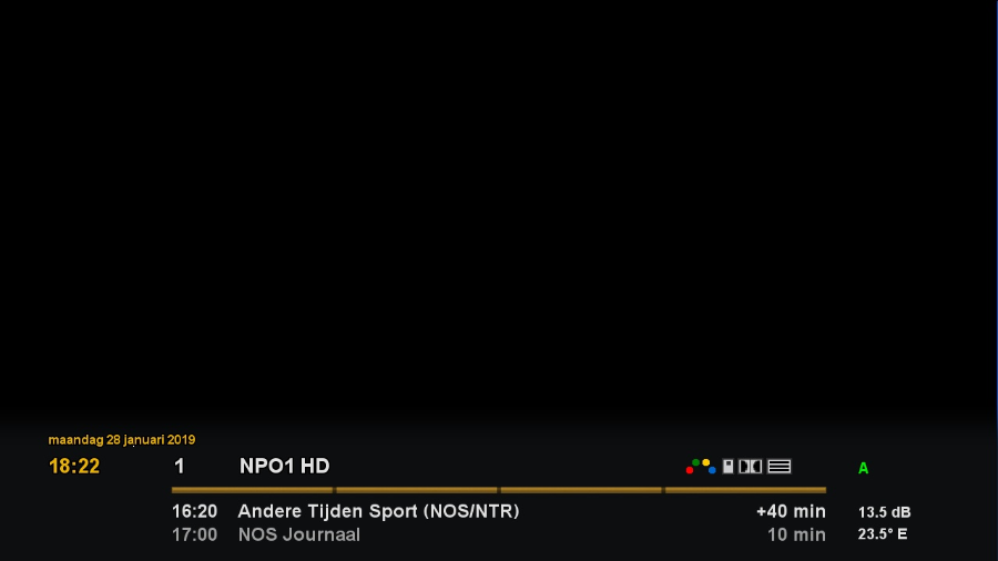

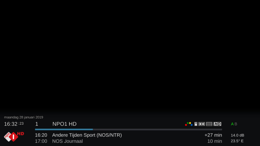

hierbij de waardes van de xp1000 en de hd51 (onder elkaar)
aangepast door Loek3000
T90, Mutant HD 51
Hmmmm, ik zie toch meer dan voldoende signaal. Tuner A is 'groen' dus ook een lock op de transponder. Ik mis echter de softcam indicatie in het infoscherm?? Is de softcam op dat moment wel actief.. Misschien een fout in je services bestand? Wat zegt het Live-Log als je op de op deze zenders staat?

Doe geen moeite want het lijkt niet aan je schotel installatie te liggen.   Het signaal is bij beide ontvangers meer dan prima 13,5 dB en 14 dB dus ik denk dat het probleem vooral in het softcam deel moet zoeken.  Je hebt nu ook geen beeld.
