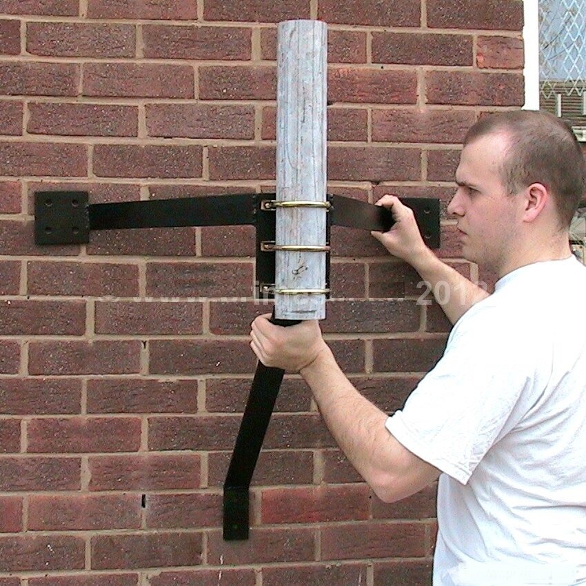

Raymond62 Geplaatst: 18 februari 2019 Auteur Geplaatst: 18 februari 2019 Toch wel behoorlijk veel. Ik vond zo dadelijk mijn gradenboog niet dus heb ik even een foto gemaakt:
maja Geplaatst: 18 februari 2019 Geplaatst: 18 februari 2019 Dit is toch makkelijk op te lossen door onder een plaatje of ringen tussen de bevestiging en muur te plaatsen.

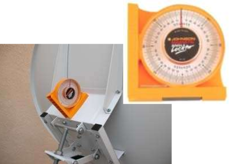

Sprietje Geplaatst: 18 februari 2019 Geplaatst: 18 februari 2019 Dat is 2,5 graad, dat is geen probleem. De elevatie van een T90 stel je toch in met een elevatiemeter.
Moderator ceesv Geplaatst: 18 februari 2019 Moderator Geplaatst: 18 februari 2019 En die opvulringen onder het onderste beestigingspunt lijken mijn niet optimaal voor de sterkte en stabiliteit. Gaat niet bestaat niet! 65" 4-K OLED, Vu+ Duo 4K SE BT, Vu+ Solo 4K, Rebox-8500, Rebox-8000, Wavefrontier T-90, Satlook Digital NIT, Megasat HD5 Combo Gebruik je een advertentie blocker? Maak dan een uitzondering voor onze website. Zonder advertentie (inkomsten) kan deze site niet voortbestaan.
Sprietje Geplaatst: 18 februari 2019 Geplaatst: 18 februari 2019 Bovendien Cees mag je dan wel een heel doosje kopen want met 10 ringen per bevestigingsbout bereik je nog niet het gewenste resultaat.
maja Geplaatst: 18 februari 2019 Geplaatst: 18 februari 2019 Je kunt toch meten hoeveel er tussen moet van die dikte maak je een plaatje je schroeft het er tussen en klaar is Kees.Als je het plaatje te klein vind maak je het gewoon iets groter. Waarom zou het dan niet sterk genoeg zijn vraag ik mij af.
Sprietje Geplaatst: 18 februari 2019 Geplaatst: 18 februari 2019 Maar waarom zou je dat allemaal willen? Het maakt totaal niets uit of die pijp nu wel of niet precies verticaal waterpas staat,
maja Geplaatst: 18 februari 2019 Geplaatst: 18 februari 2019 Natuurlijk hoef je dat niet te willen mij maakt het niet uit. Maar als je het sterker wilt hebben en je zet een grotere plaat op de muur en je zet de bouten die normaal aan de drager komen. in de plaat verder uit elkaar. Gaat de stevigheid aan de muur een stuk omhoog. Plaat bevestig je natuurlijk aan de drager.
Raymond62 Geplaatst: 19 februari 2019 Auteur Geplaatst: 19 februari 2019 Ik had even andere dingen te doen maar de nieuwe LNB's ( Inverto Black Ultra twin) zijn vandaag binnengekomen samen met een set beugels. De beugels lijken prima voor een doorsnee schotel maar voor de T90 lijken ze me toch te zwak. Geeft niet, ik kan ze goed gebruiken om mijn weerstationnetje aan de gevel te hangen. Een elevatiemeter heb ik helaas niet maar ik ga gewoon de gewenste hoek op een stuk karton of depron tekenen en uitsnijden. Samen met een waterpas moet ik dan toch ongeveer de juiste elevatie en skew kunnen instellen. Ik had ook al een stuk betontriplex van 1cm dik gevonden en onderaan tussen de steun en de muur gestoken. De buis kwam zo bijna waterpas te staan maar volgens mij (ook) geeft dat meer belasting op de draadstangen en dus heb ik dat plankje terug verwijderd. Nu, omdat het dus niet zo een ramp is dat de buis niet perfekt recht staat, ga ik het zo laten en alles goed vast zetten. Voor het weekend voorspellen ze goed weer dus dan ga ik het dan maar eens afmaken want nu heeft het lang genoeg geduurd... 😉
Sprietje Geplaatst: 19 februari 2019 Geplaatst: 19 februari 2019 Extra stevige muurbeugels bestaan wel hoor.
Raymond62 Geplaatst: 20 februari 2019 Auteur Geplaatst: 20 februari 2019 (aangepast) Hmm dat zou misschien net kunnen voor mijn T90 alleen jammer dat het onderste gat weer toevallig in een voeg uitkomt 😋 20 februari 2019 aangepast door Raymond62
Sprietje Geplaatst: 20 februari 2019 Geplaatst: 20 februari 2019 Tja, dan heb je niet de juiste maat stenen gebruikt.
