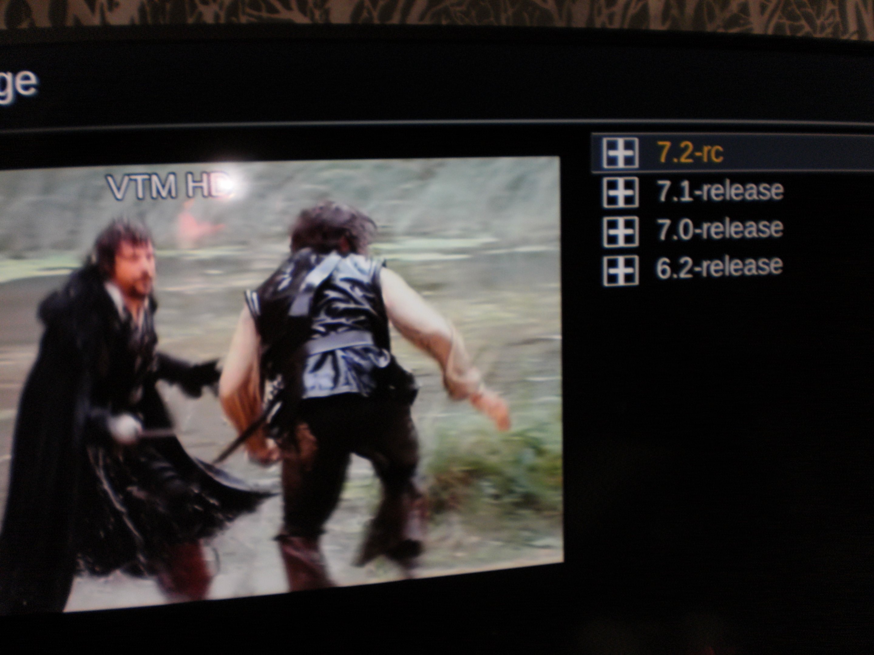

hubert1963 Geplaatst: 26 oktober 2019 Geplaatst: 26 oktober 2019 ik heb het dze morgen nog maar een paar keer geprobeerd maar helaas pindakaas het wil niet gaan ik zet open pli op het stickje en hopzakee hij is vertrokken snap er niks van zou het kunnen dat er iets op staat dat ik alleen open pli kan gebruiken want die is er in de winkel toen op gezet zou dat kunnen?

carlo666 Geplaatst: 27 oktober 2019 Geplaatst: 27 oktober 2019 (aangepast) 15 uur geleden zei hubert1963: ik heb het dze morgen nog maar een paar keer geprobeerd maar helaas pindakaas het wil niet gaan ik zet open pli op het stickje en hopzakee hij is vertrokken snap er niks van zou het kunnen dat er iets op staat dat ik alleen open pli kan gebruiken want die is er in de winkel toen op gezet zou dat kunnen? Heb je voor het PurE2 image te flashen wel de map formuler1 op de stick staan met daarin de 4 bestanden? Het zou er hetzelfde uit moeten zien als voor het OpenPLi image. 27 oktober 2019 aangepast door carlo666 typo
hubert1963 Geplaatst: 27 oktober 2019 Geplaatst: 27 oktober 2019 Ja is het zelfde als open pli formuler en 4 bestanden heb deze morgen nog maar eens geprobeerd maar helaas wil niet gaan heb al de nieuwe bootmanger er op gezet maar niks hij gaat fashen en dan gebeurt er niks meer ik zet alles uit en nog eens geprobeerd niks ik zet open pli op stickje en hub het werkt snap het echt niet meer maar wat ik zo raar vindt is dat ik in het menu ga daar kan je ook flashen en ik zeg dat hij moet flashen daar staan al de open pli op die ik gebruikt heb is dat normaal? open pli 6.3 /open pli 7.0/open pli 7.1/open pli 7.2

hubert1963 Geplaatst: 28 oktober 2019 Geplaatst: 28 oktober 2019 ik heb de nieuwe bootmanger nog eens er op gezet want blijkbaar was het nog niet juist nu staat hij er te goed op en het resultaat is dat open atv kan flashen en PurE2 kan ik nu ook flashen nu moet ik alleen uit zoeken hoe ik het moet in stellen want ik heb een dubbele lnb en ik had geen beeld bij purE2 en bij open atv ook niet maar daar vindt ik geen cam het heeft lang geduurd maar zo ver ben ik al

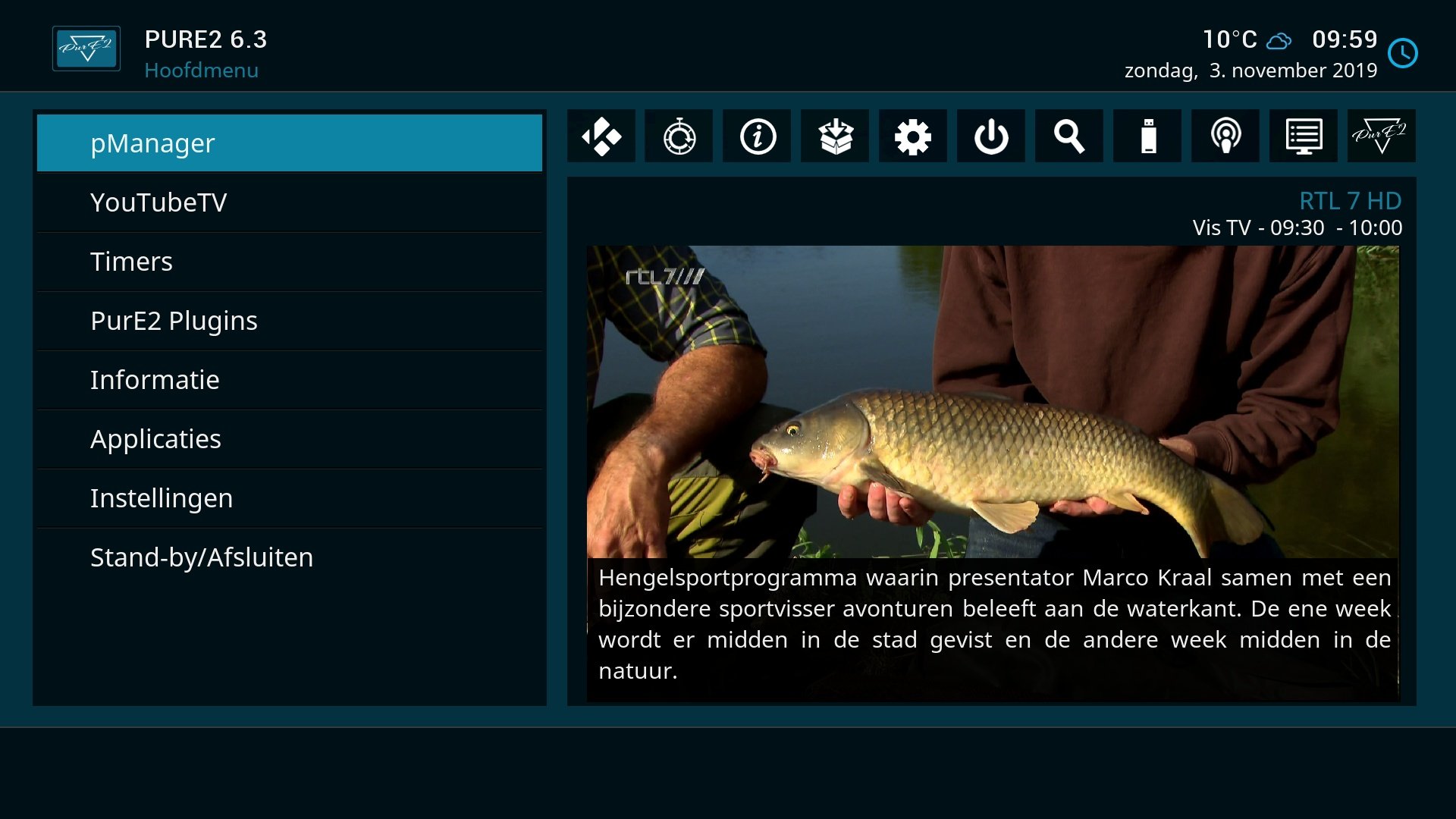

hubert1963 Geplaatst: 2 november 2019 Geplaatst: 2 november 2019 zo ik heb nu PurE2 er opstaan en werkt perfect een heel verbetering beeld en geluid als je vergelijkt met open pli ik ben zeer tevreden en bedankt voor jullie hulp en wijsheid
carlo666 Geplaatst: 3 november 2019 Geplaatst: 3 november 2019 Onder pManager-Video/OSD/Skin-Configure Estuary skin-Menu kan je de menu style op standaard zetten, als je de tegels niet mooi vindt.Persoonlijk vind ik dat mooier
Mimisiku Geplaatst: 3 november 2019 Geplaatst: 3 november 2019 Op zich vind ik de image helemaal niet slecht.. Goed, een aantal probleempjes, maar die waren er met de start van OpenPli ook. Kwestie van progressie, ervaring.. Op de DM800se v2 en de DM8000 liep het in het begin zeker niet soepel, maar wie heeft die ontvangers nu nog? Heb op de MultiBoot van de Mut@nt HD60 ook een recentere PurE2 gezet en dat loopt stukken beter dan de oude versie. Over de skin valt te discussiëren is een zaak van persoonlijke smaak. Momenteel vind ik hem zelfs iets beter (completer) dan OpenVision 7 die ik een beetje als de meest naastliggende cocurrent zie... Grootste gemis van OpenVision vind ik Samba. Die heb je écht wel nodig om te communiceren met de PC... Zie je me al met FTP even 8000+ picons te pushen? Raspberry Pi 3B+ Argolis Triple Reader Kaartserver + Smargo Vu+ Zero 4K DVB-S2X, Vu+ Zero 4K DVB-C/T2, DM525 Combo, DM920 UHD VU+Ultimo4K BTE, DM-Three UHD, Ziggo, HD+, TV-Vlaanderen, ORF, TiVuSAT, Fransat, SRG 5°W, 0.8°W, 4.8°E, 9°E, 13°E,19.2°E, 23.5°E, 28.2°E. Triax 88 en Wavefrontier
