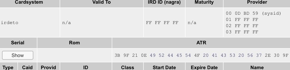

Zie in je log dat er 4 providers worden gelezen. Ze zijn echter alle 4 X ffffff,ffffff,fffff,ffffff en dat klopt niet. De eerste zou je sysid (ua) van de kaart moeten zijn. Zonder sysid is de kaart óf niet geactiveerd óf uitgeschakeld... Werkt die kaart wel in een officieel Ziggo apparaat?
aangepast door Mimisiku
Foto ter verduidelijking

Ik denk dat ik dan nog eens ga klooien met de originele HUMAX.
Want bij mij staat daar
00 FF FF FF (sysid)
01 FF FF FF
02 FF FF FF
03 FF FF FF
Als ik hem in die HUMAX stop, moet ik dan iets speciaals doen? Of gewoon er in stoppen en laten booten?
Denk dat daar meteen je grootste probleem zit. De kaart heeft geen activatie ontvangen! (En daar dan 6 pagina's voor..... tsjonge jonge). Kaart in de Humax stoppen, afstemmen op RTL 4 HD. Waarschijnlijk geen beeld... Afstemmen op NPO 1HD en heractivatie aanvragen... Uurtje wachten en dan RTL 4 HD weer proberen... Geen beeld? Terug naar NPO 1 HD...
