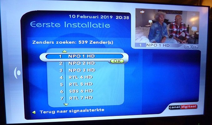

Antoinette Geplaatst: 10 februari 2019 Auteur Delen Geplaatst: 10 februari 2019 Het lijkt erop dat het dus echt aan de SAB decoder lag dat ik gekocht had, maar nu dient het volgende probleem zich aan. Heb een zender lijst voor CD kunnen laden, staan nu ook netjes in de lijst in het menu. En ik heb scherp beeld in het kleine schermpje in de rechter bovenhoek. Maar zodra ik op OK druk voor vol scherm springt de decoder uit en start het opnieuw op. Heeft het nu al zo'n 10 keer gedaan, moet ik weer taal instellen en programmalijst laden, kwartier laten staan (misschien moet ie updaten) stroom eraf, fabrieksinstellingen geprobeerd, harde reset gedaan. Bizar, hahahaaha er komt geen eind aan lijkt het wel. Maar ik weet nu wel in ieder geval dat de schotel goed staat (72% ontvangst voor zo'n klein schoteltje) en dat de kabel goed is. Link naar reactie Delen op andere sites Meer opties om te delen...

Antoinette Geplaatst: 10 februari 2019 Auteur Delen Geplaatst: 10 februari 2019 Sprietje! Ik heb beeld! Zette de decoder net aan en uit, en kreeg een update binnen, alles werkt nu met groot beeld en geen blokjes meer! Heerlijk na een half jaar zeg. Nou morgen alle schotels en decoders en kabel opruimen die ik gekocht heb de laatste maanden en hopen dat er niet weer iets veranderd voorlopig. Bedankt iedereen voor het meedenken en voor alle hulp die ik gekregen heb, zonder jullie was niet niet gelukt. En jullie zijn eindelijk van mijn gezeur af, hihihi. - Nee Sprietje ik weet het ook niet, maar in het begin stond er TV Vlaanderen inbeeld, dat veranderde later naar CD, denk omdat het een kastje van TV Vlaanderen is. Die Belgische zzenders stonden wel in de lijst maar waren gecodeerd. Na een minuut kreeg ik de CD programmalijst. Link naar reactie Delen op andere sites Meer opties om te delen...

Sprietje Geplaatst: 10 februari 2019 Delen Geplaatst: 10 februari 2019 Zie je wel, hij was ingesteld op de zenderlijst van TV Vlaanderen en dan klopt het precies dat je RTL 4-5 enz. niet krijgt. Nu is hij ingesteld op Canal Digitaal en heb je wel alle zenders van Canal Digitaal. Maar mooi dat het nu werkt. De schuur van je buurman en de heuvel zijn dus niet te hoog zodat je daardoor geen signaal ontvangt. Link naar reactie Delen op andere sites Meer opties om te delen...
