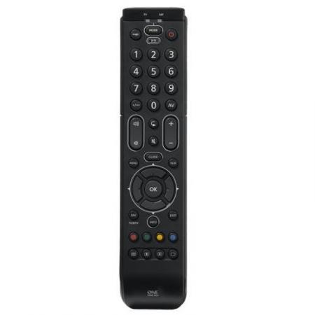

Zunigkyk Geplaatst: 27 februari 2019 Auteur Geplaatst: 27 februari 2019 (aangepast) Voorzover ik heb kunnen uitpluizen lijken al die zogenaamde HDMI-CEC "dvbX" dingen gebruik te maken van een soort universele afstandsbediening. Zowel Samsung GX-MB540TL als TechniSat DigiPal T2 HD hebben in hun handleiding uitgebreide lijsten met codes staan voor zowat alle merken. Zou zo'n "One For All URC 7120" niet een aardige oplossing zijn bij andere merken-combinaties? 27 februari 2019 aangepast door Zunigkyk
