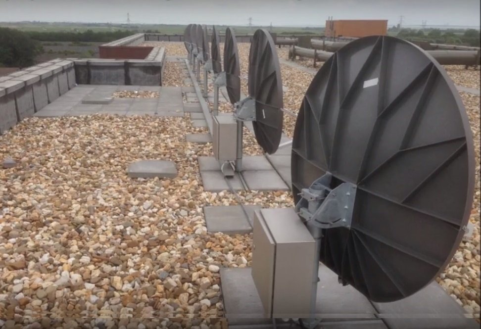

4 minuten geleden zei Sprietje:
Ik snap wat je bedoeld patje, zoals op de foto maar dan 50 meter lang. :wub:
Nee, zoveel zou ik er ook niet plaatsen, max. 3 kathrein schotels van 120cm.

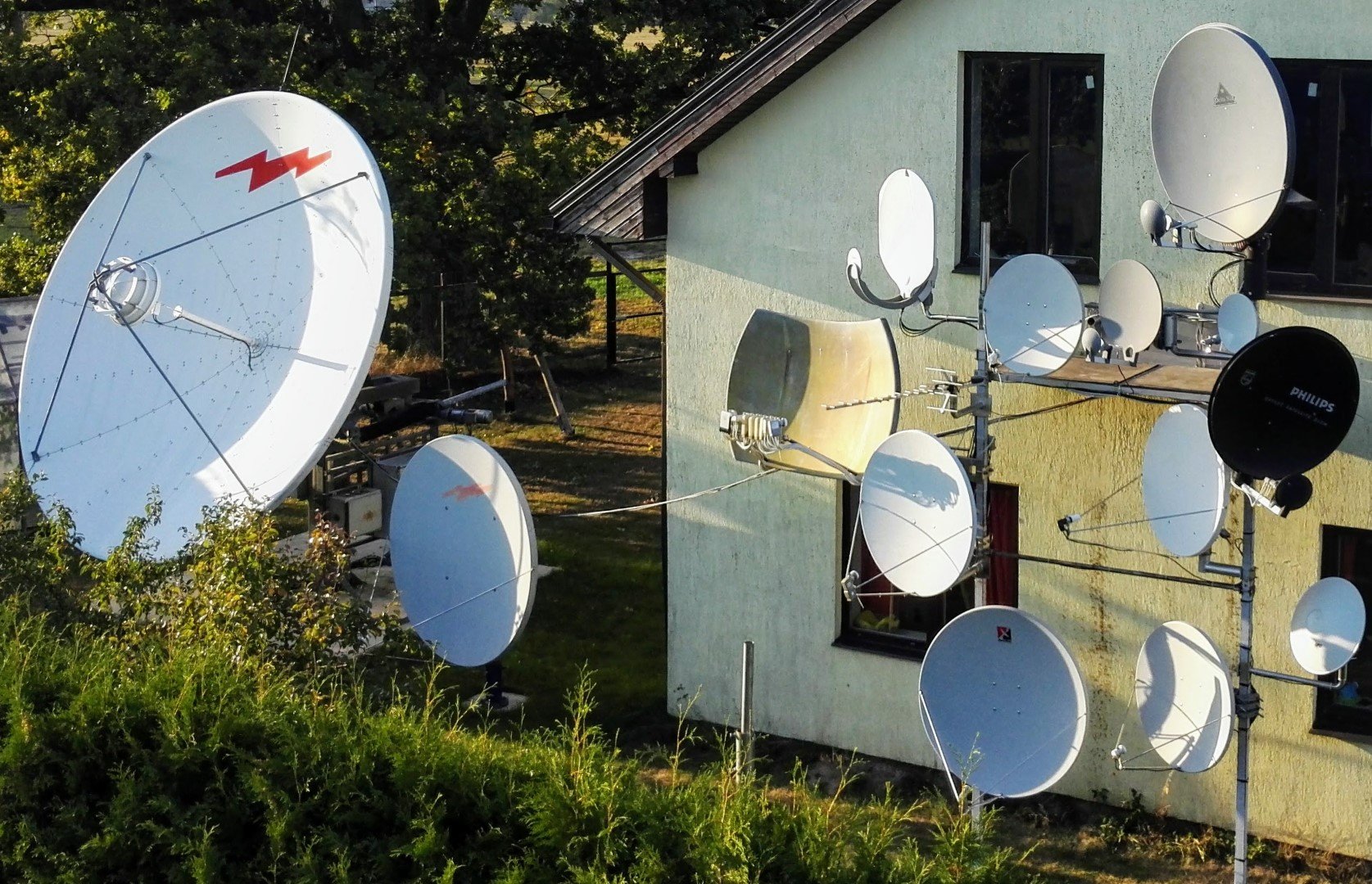

Voor het echte werk moet je eens in de achtertuin kijken van ons lid
https://www.sat4all.com/forums/profile/76107-rimantss/
Kijk hier maar eens!
